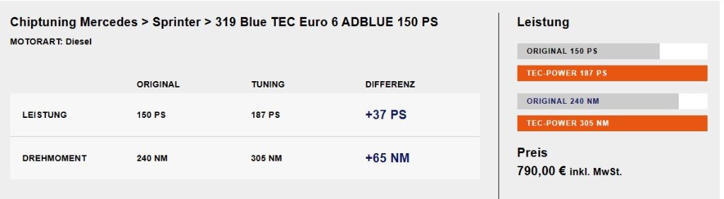

Beiträge: 6151
Tec Power Leistungssteigerung
juh hat geschrieben: 31 Mär 2023 07:01 ... Tec-Power. ... Beim 3 Liter ...
:shock: Sprinter 319CDI von 150PS auf 187PS, der orig. bereits 190PS hatte :?:
WilleWutz (31 Mär 2023 08:34)

juh
Beiträge: 489
Re: Sprinter 907 419 4x4 Leistungssteigerung
Beitrag von juh »
nicht online schauen, mit denen sprechen ... hatte damals auch Bedenken ... meiner Meinung nach wissen sie was sie tun und es gibt auch viele positive Erfahrungsberichte in diversen Foren. Aber muß jeder selbst entscheiden, ich habe da nix von.
