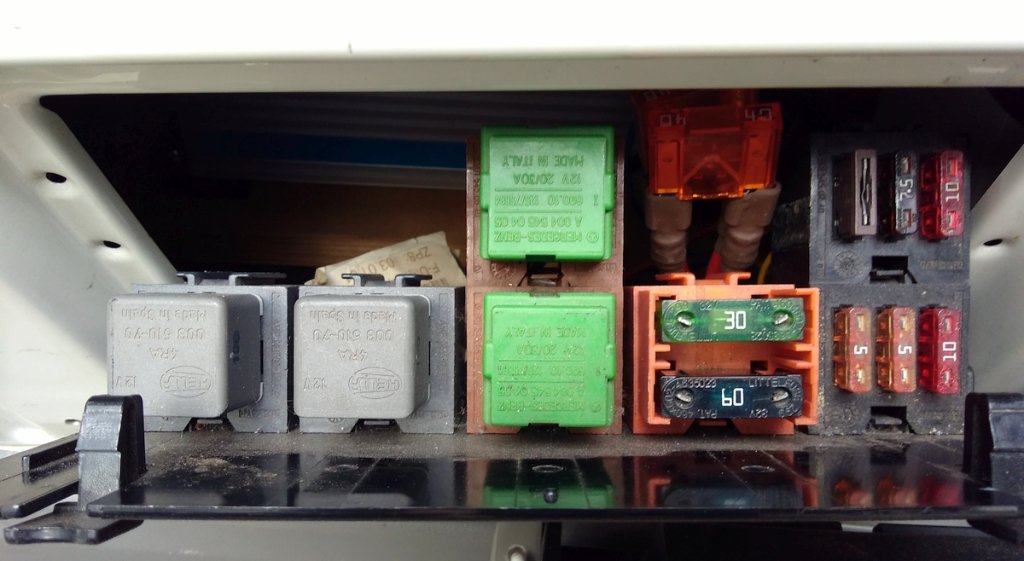

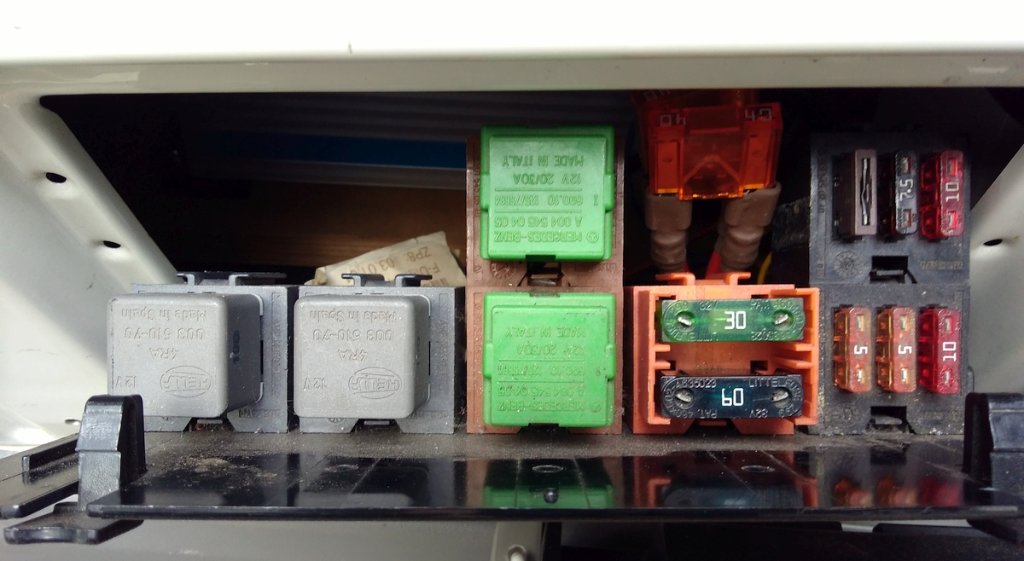

ich scheitere leider schon an der Identifizierung der betreffenden Sicherung. Kannst Du mir irgendwie beschreiben, welche der (bei dir 7,5A) Sicherung Du da getrennt hast?
Angehängt ein Bild von meiner überschaubaren Sicherungsbelegung im Sitzkasten. Habe da rechts oben 2x 7.5A und diverse 5+10A-Sicherungen🤷‍♂️
Lieben Dank und Grüße🙋‍♂️

Hallo, bei meinem LT ist es die 7,5A Sicherung im oberen rechten Sicherungsblock in der Mitte. Das Boardbuch gibt leider keine genauen Angaben...
Aber einfach mal ausprobieren, viel Falsch machen kann ma. Da ja nicht.
Viel Erfolg!
