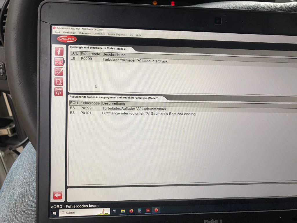

Re: Crafter 2.0 TDI CKU 163 PS Fehler P2279 Glühwendel blinkt
ich finde leider keinen defekten Ladeluft und Unterdruckschlauch.
Wenn man stark beschleunigt, fängt er auch sanft und minimal an zu ruckeln.
Der Fehlerspeicher sagt folgedenes (siehe Anhang) Hatte schonmal jeamnd sowas und weiß nach was ich noch suchen könnte?
