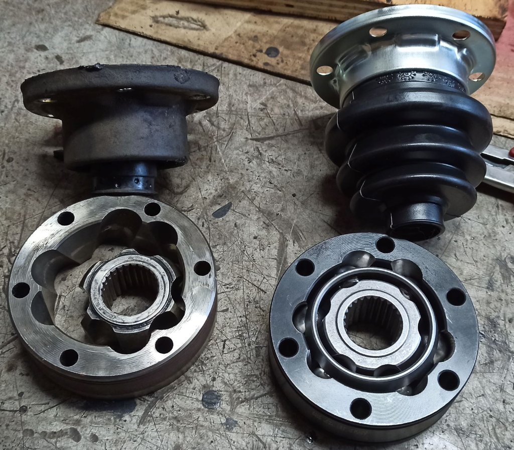

Hier ein bisschen Mehrwert für die Allgemeinheit, dachte dies ist ein sinnvoller Beitrag, auch wenn das Thema nicht von mir eröffnet wurde:
Vielleicht hat in Zukunft jemand das gleiche Problem und zufälligerweise eine identische Welle die instandgesetzt werden muss.
Techn. Daten des Klimbimms:
Welle:
- Verzahnung: 25x28 mm / jeweils 25 Zähne
Gleichlaufgelenk:
- Nenndurchmesser 100 mm real 99,7 bis 99,8 mm (zentriert sich in den Flanschen der Getriebe.)
- Lochkreisdurchmesser 86 mm
- Durchesser Schraubenbohrungen 8,3 mm
- Dicke von 32 mm
Passende Gleichlaufgelenke sind bei SKF unter der Kennung "VKJA 8080" zu erwerben.
Im Foto sind je ein altes und eine neues Gelenk inkl. der Manschette nebeneinander gelegt.
Wie ich bei der Recherche gelernt habe, gibt es verschiedene Winkel der Laufbahnen in den Gelenken. Diese sind bei den SKF Gelenken identisch mit den alten. Einzig der Sicherungsring muss übernommen werden. Die neuen sind leider eine Nummer zu groß.

Durch die hohe Drehzahl an der Welle ist nur eine innenliegende Manschette geeignet, wie im alten Teil sichtbar.
Die VKHJ8080 fängt bei höherrer Drehzahl durch das Fett, das bei Kälte zu vibrieren an und reißt irgemdwann.
Faltenbalg außen bis 2000 UpM, innen bis (8000UpM geeignet.
Das Fett ist bei Wärme zähflüssig und beim abstellen des Fahrzeuges bleibt es in der großen Manschette an der Unterseite liegem-
Mit kaltem VTG auf die Autobahn und schon wieder defekt. So bei mir geschehen.
Baue wieder auf innenliegenden Faltenbalg um.
