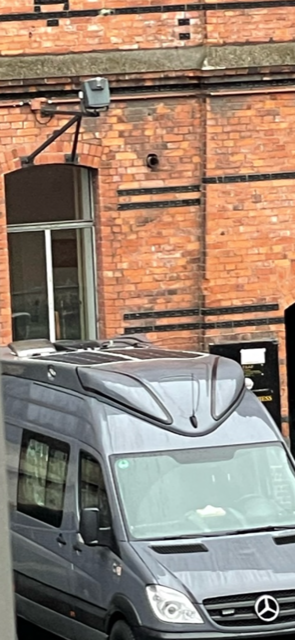

Im Moment sieht mein Dach so aus:
Besten Dank und Grüße aus Stuttgart
Holgi
die Tasche in der Sonne, das Auto im Schatten, das klingt gut.
Hat alles vor und Nachteile. Ich kann zum Beispiel auch während der Fahrt laden, kommt immer auf den Nutzen des Autos an.
Hab glaube kein Bild von oben, mal gucken ob ich das Nachreichen kann. Hab quasi kurz hinter den Vorderen Blaulichter angefangen und geht bis kurz vor dem Dachlüfter.

ich sehe schon wie Du das gemacht hast. Danke fürs Bild.
Hattest Du kein Dachfenster drin oder hast Du es mit den Solarpanel überklebt?
Deine Version der Blinkleuchten vorne gefällt mir. Sieht aus wie lackiert.
Bei mir musste es etwas schnell gehen, da ich nicht mehr lange Zeit hatte für die Abnahme. Der TÜV lief ab und so konnte ich die Umschreibung zum WoMo bei mir auf dem Hof machen.
Daher habe ich meine Blaulichter kurzerhand überkleben lassen. Der gleiche Typ hat dann auch die Folien auf der Seite geklebt, die ich mir von Ambulanzmobile habe schneiden lassen.
Ich muss mal messen, was ich solarmäßig rechts und links vom Dachfenster unter bekomme.
