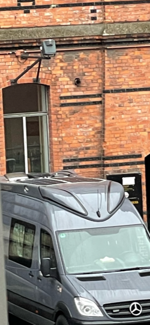

wenn ich das richtig gelesen habe, dann hast du auch ein Dach von Delfis? Ich habe es ebenfalls und habe 2x180W flexible Panele auf das Dach geklebt. Funktioniert seit 4 Jahren tadellos.

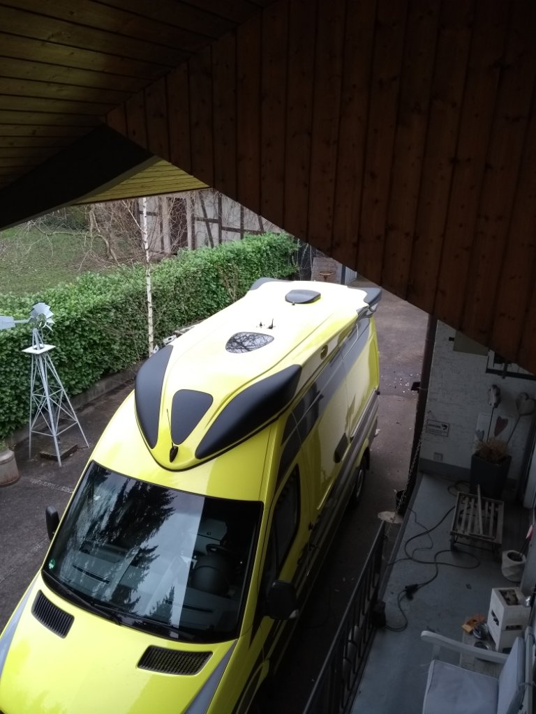

Im Moment sieht mein Dach so aus:
Delfis Dach
Delfis Dach
Besten Dank und Grüße aus Stuttgart
Holgi

Hi Holger,
die Tasche in der Sonne, das Auto im Schatten, das klingt gut.
Hat alles vor und Nachteile. Ich kann zum Beispiel auch während der Fahrt laden, kommt immer auf den Nutzen des Autos an.
Hab glaube kein Bild von oben, mal gucken ob ich das Nachreichen kann. Hab quasi kurz hinter den Vorderen Blaulichter angefangen und geht bis kurz vor dem Dachlüfter.
Grüße aus Berlin

Hi Arvid,
ich sehe schon wie Du das gemacht hast. Danke fürs Bild.
Hattest Du kein Dachfenster drin oder hast Du es mit den Solarpanel überklebt?
Deine Version der Blinkleuchten vorne gefällt mir. Sieht aus wie lackiert.
Bei mir musste es etwas schnell gehen, da ich nicht mehr lange Zeit hatte für die Abnahme. Der TÜV lief ab und so konnte ich die Umschreibung zum WoMo bei mir auf dem Hof machen.
Daher habe ich meine Blaulichter kurzerhand überkleben lassen. Der gleiche Typ hat dann auch die Folien auf der Seite geklebt, die ich mir von Ambulanzmobile habe schneiden lassen.
Ich muss mal messen, was ich solarmäßig rechts und links vom Dachfenster unter bekomme.

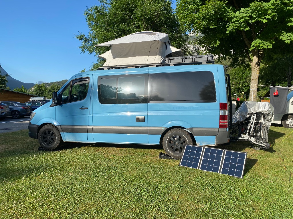

ich habe jetzt seit 3 Jahren eine Solartasche von Phaesun im Gebrauch, diese hat 3 Module und bringt 120 Watt. Das Nachfolgemodell hat wohl jetzt 135 Watt. Sei’s drum, ich komme mit der wunderbar klar. Ich hatte diese schon in Deutschland, Montenegro und Italien im Einsatz, also immer Wal wieder unterschiedliche Länder, zu unterschiedlichen Jahreszeiten. Was man ganz klar sagen muss, es ist ein Schönwettergimick und für uns nur als Backup, falls wir es mal länger als 4-5 Tage ohne externe Stromversorgung verbringen wollen. Im Max hat das Teil in Italien und Montenegro immer so ca. 50 Ah über den Tag generiert, unser Verbrauch liegt je nach dem wie viel wir kochen bei 30-50 Ah am Tag (kochen auf Induktion). In Deutschland sind wir auch schon mal knapp auf 50 Ah über den Tag gekommen. Die Regel liegt aber eher bei 40 Ah. Was uns aber nicht stört. Der B2B lädt innerhalb von 4h Fahrt die Batterie wieder voll auf.
Wir haben uns das Teil aus 4 Gründen gekauft:
1. Wir haben auf dem Dach durch Dachzelt und Staukisten keinen Platz für Solarpanels.
2. Wir können halbwegs im Schatten stehen und das Teil immer perfekt zur Sonne ausrichten.
3. Nimmt wenig Platz im Fahrzeug weg und ist leicht.
4. Laderegler für alle Batteriearten + 6 M Kabel sind mit im Lieferumfang.
