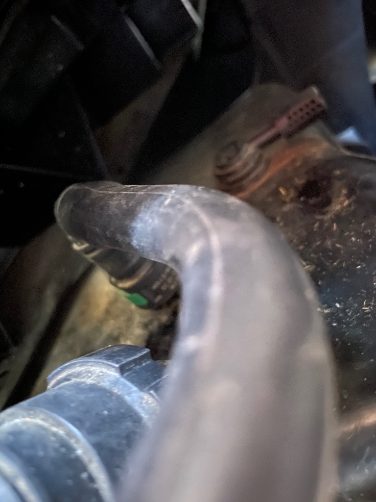

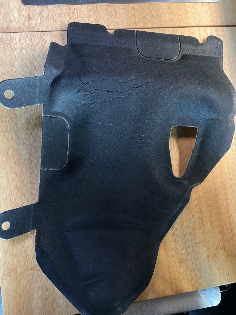

Bin gerade dabei meine Motorraum-Abdämpfung zu ersetzen, da sie anscheinend äußerst wohlschmeckend zu sein scheint.

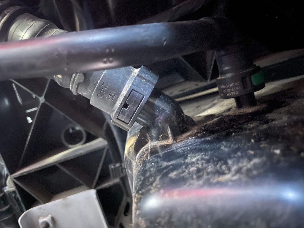

Nun befindet sich beifaherseitig eine Abdämpfung die durch die zwei Schläuche der Adblue-Befüllung führen. Kann mir jemand von euch sagen, wie ich die beiden Schläuche lösen kann?
Vielen Dank schon mal.

Ja genau, die zwei Schläuche führen durch den dreieckigen Ausschnitt. Die alte, zerfressene Dämmmatte habe ich an dieser Stelle aufgeschnitten. Bei der Neuen wollte ich das natürlich vermeiden.
Ich denke, da wird es wohl ein Spezialwerkzeug geben, um den Kunststoffanschluss zu lösen.

Die Sicherung reindrücken und den jeweiligen Schlauch abziehen. Spezialwerkzeug ist nicht notwendig bzw es gibt keinen.

Jetzt hab ich fauler Sack mir die Bilder genauer angesehen, natürlich hat der "Fachmann "recht. Beachte Lage und Füllstand nicht das du rumsaust. Oder sind beide oben ?

ich danke euch nochmal. Habe es hinbekommen. Die beiden Schlauchsicherungen löst man, indem man sie einfach zusammen drückt und den jeweiligen Schlauch dann nach oben wegzieht.
Werkzeug, außer den Fingern, benötigt man nicht.
Bei dem dickeren Schlauch, habe ich allerdings etwas rumgefummelt bis er sich gelöst hatte.
