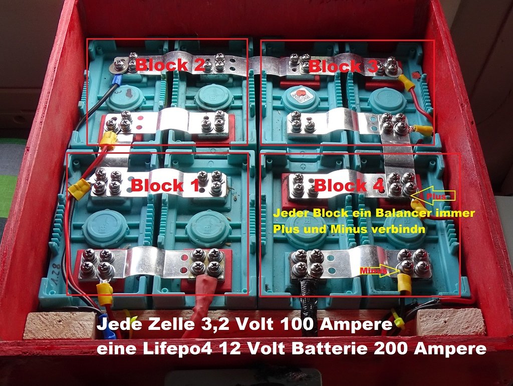

Habe mir vor 4 Jahren 8 100 Ampere Zellen, 3,2 Volt gekauft, leider keine Winston. Habe jeweils 2 Zellen zu einem Block mit einem Balancer von Notnagel verbunden. Alle 4 Blöcke ergeben 12 Volt, 200 Ampere. Sollte doch mal unterwegs eine Zelle defekt sein, kann man relativ schnell aus 4 Zellen eine funktionierende 12 Volt 100 Ampere Batterie zusammen schrauben. Habe in den letzten 4 Jahren keinen Landstrom benötigt.
Hans

Was sind das für Zellen und wo hast du diese bestellt?

Was braucht man den alles um sich die Batterie selbst zu bauen ?wuestenhans hat geschrieben: 25 Sep 2022 14:50 Habe jeweils 2 Zellen zu einem Block mit einem Balancer von Notnagel verbunden. Alle 4 Blöcke ergeben 12 Volt, 200 Ampere.

Zur Frage, was sind das für Zellen, es sind Gbs 100 Ampere Zellen, habe ich vor 4 Jahren gebraucht gekauft, aus einer versuchs Reihe, das Stück kostete 40,- €, plus die Balancer.
Neu war mir das damals zu teuer, bis jetzt keine Probleme. Wenn diese Zellen den Geist aufgeben, werden es Winston sein.
