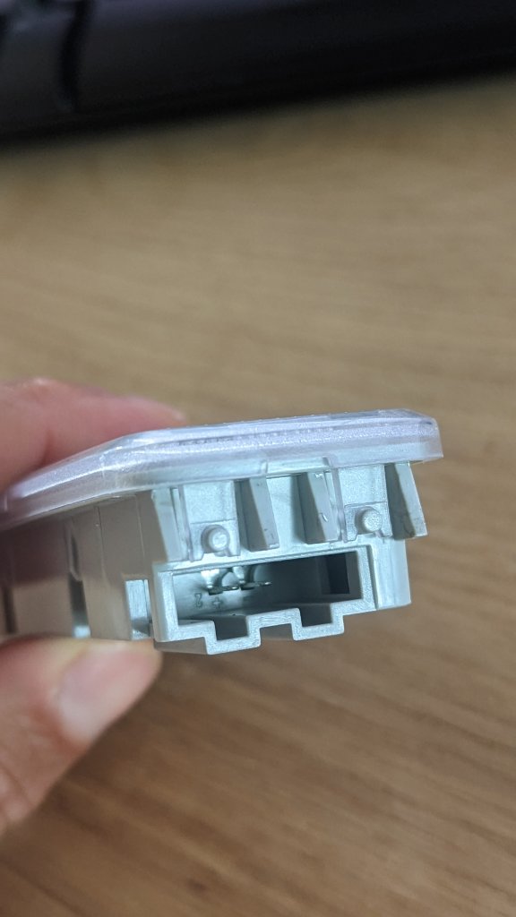

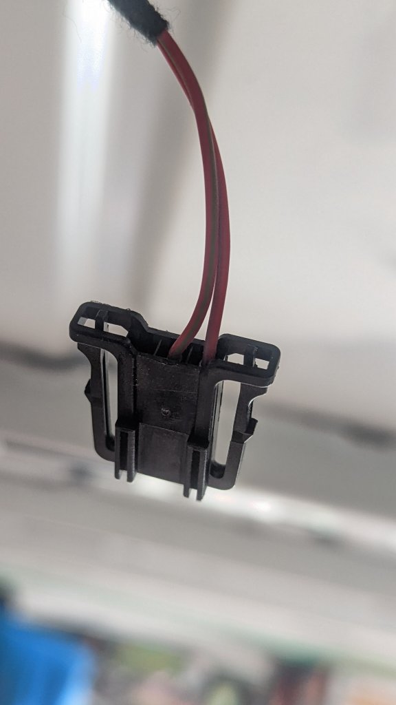

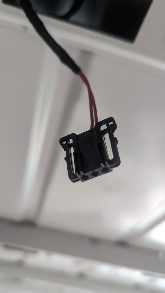

Die passenden Stecker sind dreipolig wobei nur 2 Pins belegt sind. Diese Stecker suche ich. Siehe Anhang. Hat jemand eine Bezugsquelle/Teilenummer? Habe bei Ebay leider nur einen chinesischen Händler gefunden: https://www.ebay.de/itm/133758170876?ha ... BMmqDS9-Jg

Erratus: Der 1J0 972 924 ist es nicht (leider erst mal falsch bestellt). Die richtige Teilenummer für die Steckergehäuse der Laderaumbeleuchtung lautet: 1T0972703
Dies ist allerdings nur das Steckergehäuse. Man muss die Pins (weiblich) noch zustätzlich bestellen. Das Steckergehäuse kann 3-Polig belegt werden. Für die Innenleuchten am Crafter ist er lediglich 2-polig belegt.

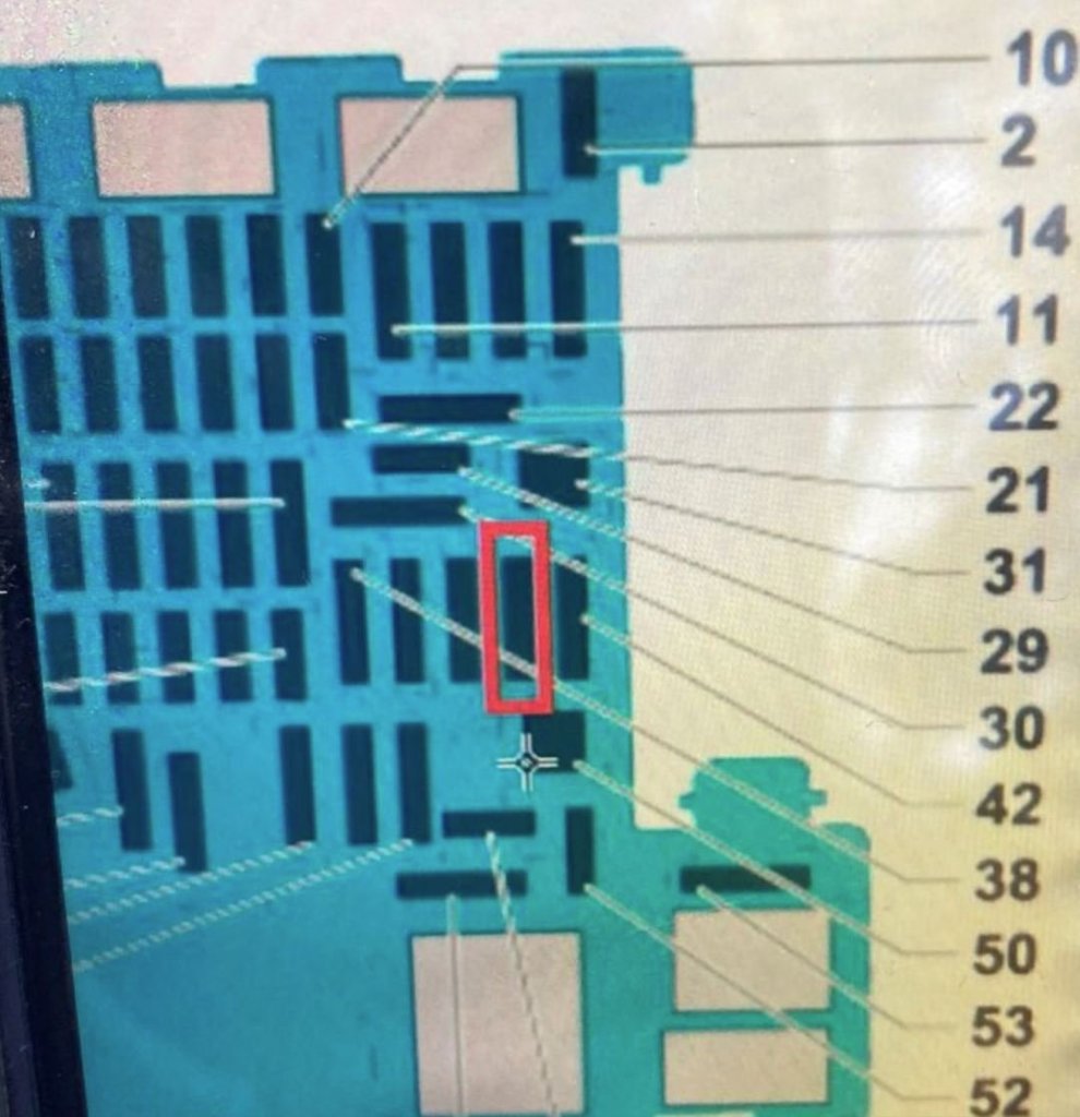

Hallo kann mir jemand bitte sagen wo ich die Sicherung für die Laderaumbeleuchtung ist sprich Dachhimmel Beleuchtung
Lieben Dank
fOV
Beiträge: 316
Registriert: 16 Sep 2021 17:45
Wohnort: Gaildorf
Re: Innenraumbeleuchtung
Beitrag von fOV »
beim 2017er auf der Fahrerseite im Fußraum
