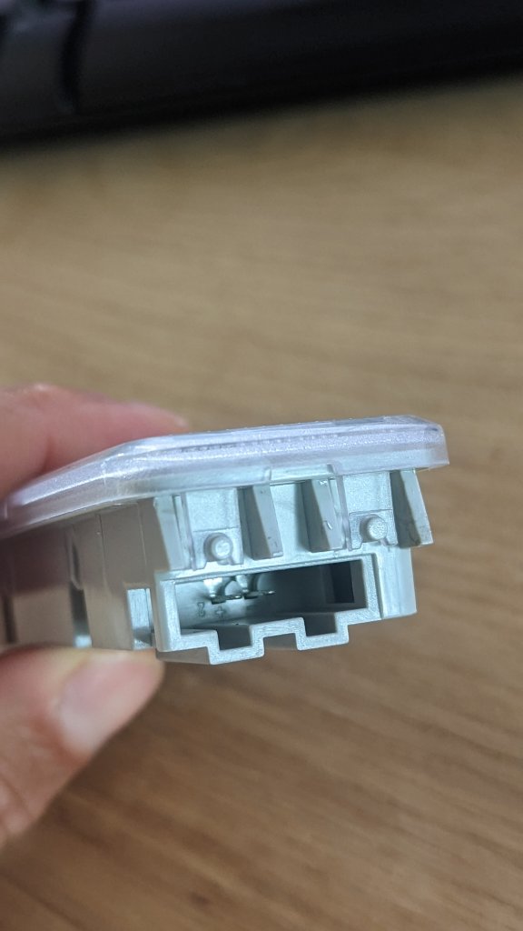

Die passenden Stecker sind dreipolig wobei nur 2 Pins belegt sind. Diese Stecker suche ich. Siehe Anhang. Hat jemand eine Bezugsquelle/Teilenummer? Habe bei Ebay leider nur einen chinesischen Händler gefunden: https://www.ebay.de/itm/133758170876?ha ... BMmqDS9-Jg
Tilly
Beiträge: 256
Re: Innenraumbeleuchtung
Beitrag von Tilly »
Da ich ja relativ viel an VAG-Fahrzeugen schraube finde ich folgende Seite für sowas ganz hilfreich, auch wenn die Preise vielleicht nicht mehr aktuell sind:
http://www.passatplus.de/umbauteile/stecker/stecker.htm
Dein Stecker sollte der 1J0 972 924 sein.
Die passenden Kabelschuhe mit Kabel sind obendrüber abgebildet und mit Nummern versehen.

funkaddict
Beiträge: 26
Registriert: 21 Nov 2021 21:22
Beitrag von funkaddict »
Hallo Stefan,
vielen Dank für den Link. Die Seite ist ja mal super hilfreich. Ich stimme dir zu es sollte der 1J0 972 924 sein. Ich habe allerdings nicht erwartet für die Stecker nochmal fast so viel kosten wie wie die Leuchten selbst. Naja, eben alles vergoldet bei den dt. Autobauern ;)
Anyway, vielen Dank nochmal.
Dann werde ich mal bestellen.
Viele Grüße,
Daniel

Erratus: Der 1J0 972 924 ist es nicht (leider erst mal falsch bestellt). Die richtige Teilenummer für die Steckergehäuse der Laderaumbeleuchtung lautet: 1T0972703
Dies ist allerdings nur das Steckergehäuse. Man muss die Pins (weiblich) noch zustätzlich bestellen. Das Steckergehäuse kann 3-Polig belegt werden. Für die Innenleuchten am Crafter ist er lediglich 2-polig belegt.

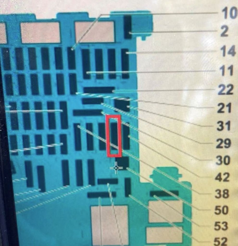

Hallo kann mir jemand bitte sagen wo ich die Sicherung für die Laderaumbeleuchtung ist sprich Dachhimmel Beleuchtung
Lieben Dank
fOV
Beiträge: 351
Registriert: 16 Sep 2021 17:45
Wohnort: Gaildorf
Beitrag von fOV »
beim 2017er auf der Fahrerseite im Fußraum
