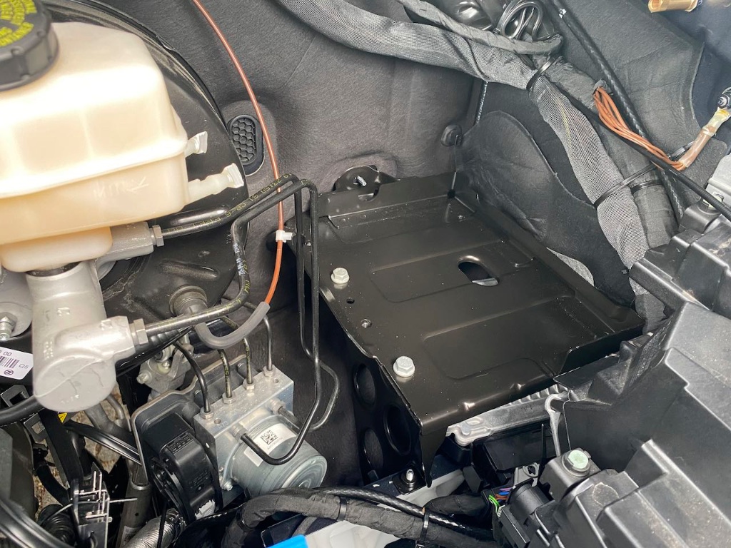

Re: Batteriehalter im Motorraum
Servus,
Batteriehalter Motorraum: A9075402505
Halteplatte: A9075461900
LG Ralph
...sieht dann so aus
LG Ralph
Gerne, ich denke ein Vorteil des Batteriehalters ist auch, dass "Unbefugte" das Motorsteuergerät nicht mehr ganz so easy wie vorher tauschen können.
Ich hab meinen VIAIR Kompressor drauf montiert:
Hallo Ralf
Muss die Mutter am Steuergerätehalter an der Stirnwand fehlen (erstes Bild mit leerem Halter) ? Bei mir war da auch keine ich ging aber davon aus das da eine hin gehört . Fehlt die bei dir auch oder ist sie zu dem Zeitpunkt nur noch nicht montiert ?
Grüße Manfred
Grüße Manfred
- RagingBull
- Beiträge: 72
- Registriert: 02 Nov 2019 16:32
- Wohnort: Ingolstadt
Hi Manfred,
die Mutter fehlte bei mir auch, glaub ich hab der Ordnung halber eine draufgedreht.
Aber durch die Verschraubung rechts im Seitenteil Kotflügel ist das Ganze ja bombenfest.
Allerdings war die M10er Stahl-Einnietmutter schon eine Herausforderung, weil man ja
fast den Motor ausbauen müsste um vernünftig mit einer entsprechend großen Nietzange dranzukommen.
VG Ralph
VG Ralph
