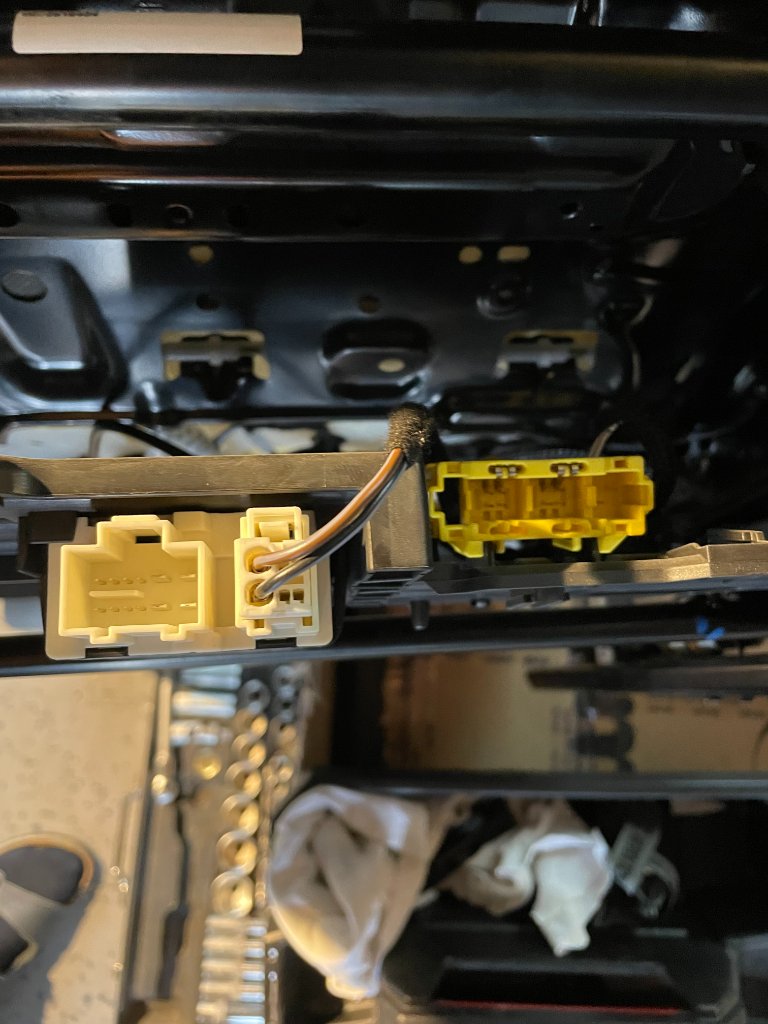

wie bauen gerade einen Sprinter 906 um. Die Doppelsitzbank ist bereits Geschichte und den gelben Stecker für den Gurtstraffer habe ich wie im Forum beschrieben mit einem Widerstand versehen. Beide Sitze (Fahrerschwingsitz und Beifahrer Sitzbank) hatten werksseitig eine Sitzheizung verbaut; Bedienung Schalter Mittelkonsole). Beide Sitze sollen auf hohe Sitzkästen mit Drehkonsole (Prinzip3) und W907/910 Komfortsitze umgerüstet werden (neben dem TÜV-Thema ergibt sich somit alternativen Platz für die Aufbauelektrik). Die neuen Sitze haben m.E. keine Airbags verbaut, jedoch elektrische Verstellung und Sitzheizung.
Nun zum Problem:
a) Die Konsole für die Fahrerseite stammt aus einem Fahrzeug (907) mit elektr. Feststellbremse, also es ist kein Sockel für die Befestigung der mechanischen Handbremse angeschweißt. Gibt es Blechteil einzeln zu kaufen (habe nix gefunden) oder hat jemand eine andere Lösung?
b) Der Schwingsitz auf der Fahrerseite hatte neben der Zuleitung für die Sitzheizung (Stecker 0295450728) noch einen weiteren gelben Stecker (Bild 1 Sitz von Unten mit gelben Stecker für Gurtstraffer(?))). Der Stecker auf der Fahrzeugseite ist mir bei der Demontage kaputt gegangen. Hat jemand die Teilenummer hierfür?

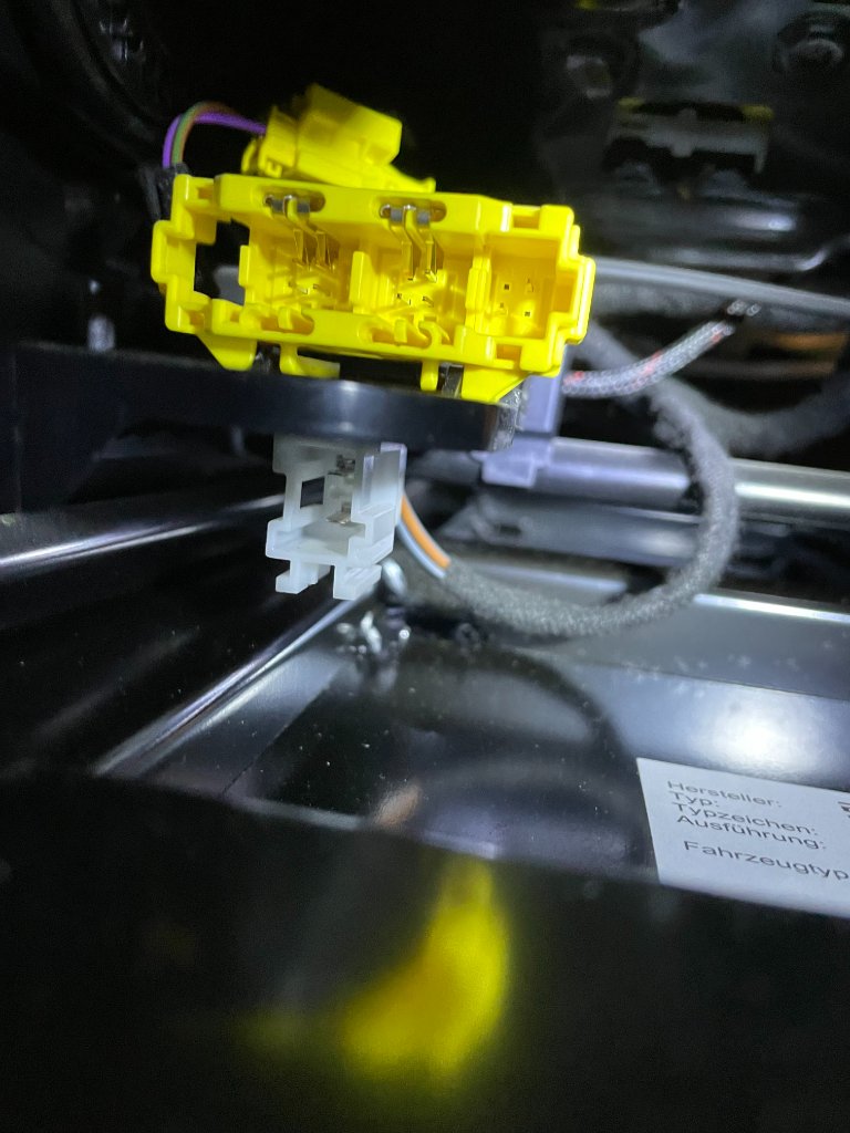

c) Die neuen Sitze von ISRI haben folgende Stecker (Bild 2 Stecker Sitz Beifahrerseite). Ich vermute dass der naturfarbene Stecker die Stromversorgung für die Sitzheizung ist. Kann mir jemand die Teilenummer für den Gegenstecker nennen – ich denke ich muss den vorhandenen Stecker umbauen.

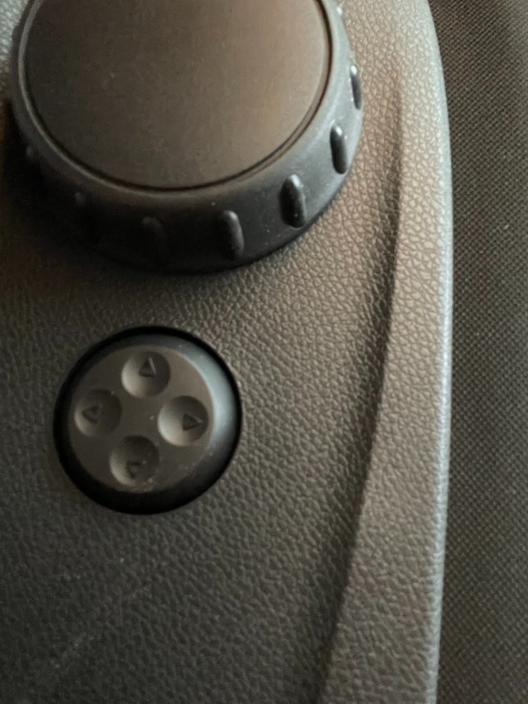

d) Der ISRI-Sitz für die Fahrerseite hat noch ein Steuerteil verbaut(A1679000500) und ebenfalls diesen gelben Stecker. Wofür ist das Steuerteil und wie kann man die Zuleitung der Sitzheizung verbinden - über das Steuerteil? Bild 3

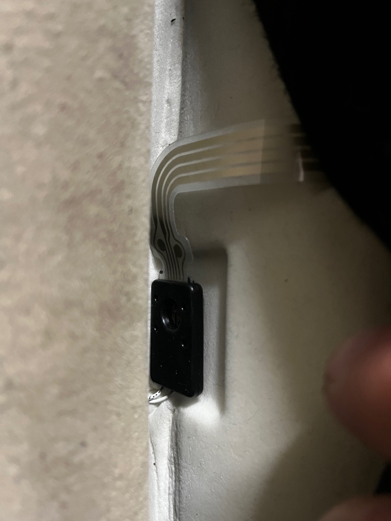

e) Wie kann man den gelben Stecker, der beim orig. Schwingsitz so aussieht (Bild) mit dem Stecker neuer Sitz verbinden (2 Steckplätze = rechts oder links?)? Bild 4

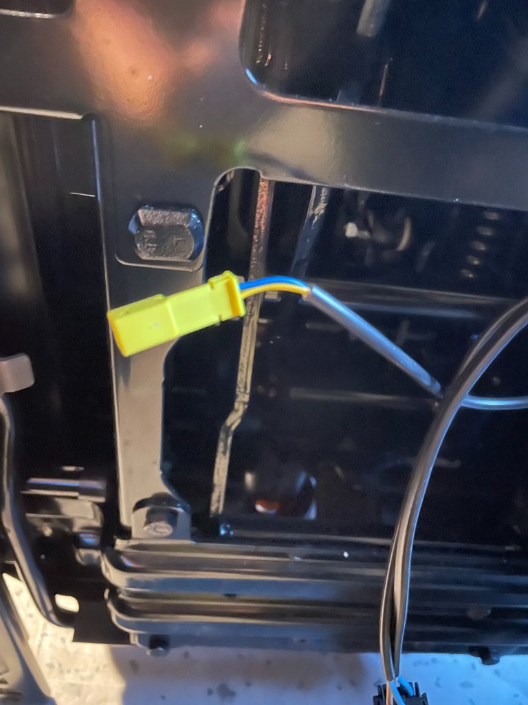

f) Beide Sitze haben eine elektrische Verstellung (Bild) Woher kommt der Strom hierfür? Bild 5

Fachmann
Beiträge: 2270
Re: Sprinter W906 auf W910 Komfortsitze umrüsten (elektrische Verbindungen)
Beitrag von Fachmann »
Das ist bei dir in etwa so als würdest du einen VGA an einen HDMI Stecker anzuschließen. Du nimmst Fahrzeug und Teile die Technisch ca. 10 Jahre auseinander liegen und versuchst es zu verbinden.
Das einzige was dir helfen würde, wären die Schaltpläne von beiden Fahrzeugen und dann versuchen das ganze Schritt für Schritt zu vergleichen und anzuschließen. Technische Kenntnisse von den Fahrzeugen und von der Materie natürlich vorausgesetzt.
Als Beispiel: 906er hat die Steuerung für die Sitzheizung im Steuergerät da wo die Tasten sitzen verbaut, der 907er hat dafür extra Steuergerät (die komische Box) am Fahrersitz. Wenn die Widerstandswerte der Matten passen könnte man selber einen Kabelsatz dafür anfertigen.
Elektrische Verstellung hast du auch an den neuen Sitzen nicht, das was du meinst ist die Lordosen Verstellung. Die Funktion an sich ist sehr simpel. Extra elektrischer Anschluss ebenfalls. Man müsste ebenfalls selber einen Kabelsatz dazu anfertigen.
Mit Gurtstraffer und Airbag ist es genauso. Ausstattungen vergleichen, Schaltpläne studieren usw.
Widerstände in die Leitungen stecken ist der größte Blödsinn den man machen kann vor allem im Bereich SRS. Hauptsache die Leuchte ist aus aber was bei einem Unfall passiert, egal....
Entweder richtig machen und bei Mercedes auscodieren oder jemanden mit Vedi.. oder Monac... Kenntnissen suchen. Die können das Steuergerät genauso einfach umcodieren (nur mal als Beispiel https://www.youtube.com/watch?v=3XKD3yA_l78 ).
Rosi (02 Feb 2023 08:24)

Beifahrerseite: weisser Stecker ist die Bestromung der Sitzheizung VS30 Komfortsitz (im 907/910 ist das Stg A1679000500 unter dem Fahrersitz für beide Seiten verbaut, beim 906 im OBF)
Das Steuergerät Lordosenstütze ist in der Rückenlehne integriert (direkt am Motor) und über eine Sicherung 10Ampere zu bestromen.
Hier die vorhandenen Kabel vom gelben Stecker auspinnen und mit neuen Steckverbindern versehen:
Schalter zum Stg. wh/br Pin4 und wh Pin5 an Stg.
Kl. 30 zum Stg. rot/orange Pin 1 am Steuergerät
Kl.31 braun Pin 2 am Steuergerät
Zum Stellmotor geht ein Kabel der Farbe gelb (Plusleitung) Pin 3 vom Steuergerät und ein Kabel braun (Minusleitung) das braune wird aus dem Leitungssatz Kl.31 Steuergerät versorg.
Bei meinem Bj und ursprünglicher Doppelsitzbank gibt es keine Gurtschlosskennung.
Für die Fahrerseite ist das Kabel vom Gurtschloss mit passenden Steckverbindern zu versehen - fertig.
