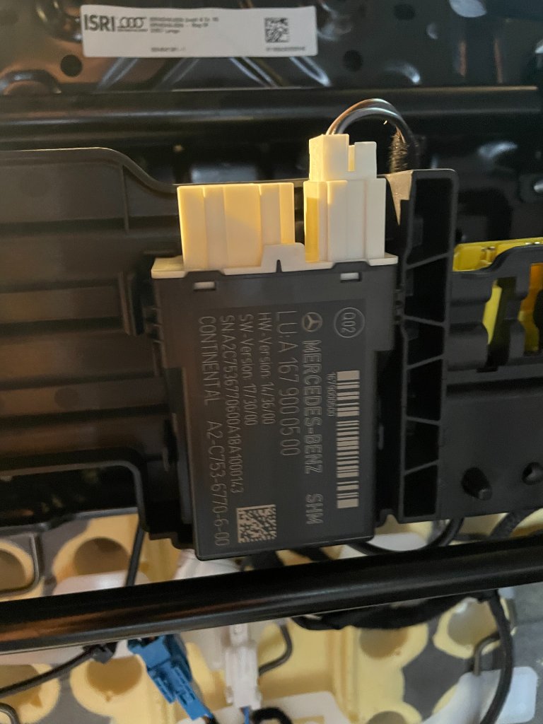

Fertig: Sprinter W906 auf W910 Komfortsitze umrüsten (elektrische Verbindungen)
….. to whom it may concern….
Beifahrerseite: weisser Stecker ist die Bestromung der Sitzheizung VS30 Komfortsitz (im 907/910 ist das Stg A1679000500 unter dem Fahrersitz für beide Seiten verbaut, beim 906 im OBF)
Das Steuergerät Lordosenstütze ist in der Rückenlehne integriert (direkt am Motor) und über eine Sicherung 10Ampere zu bestromen.
Hier die vorhandenen Kabel vom gelben Stecker auspinnen und mit neuen Steckverbindern versehen:
Schalter zum Stg. wh/br Pin4 und wh Pin5 an Stg.
Kl. 30 zum Stg. rot/orange Pin 1 am Steuergerät
Kl.31 braun Pin 2 am Steuergerät
Zum Stellmotor geht ein Kabel der Farbe gelb (Plusleitung) Pin 3 vom Steuergerät und ein Kabel braun (Minusleitung) das braune wird aus dem Leitungssatz Kl.31 Steuergerät versorg.
Bei meinem Bj und ursprünglicher Doppelsitzbank gibt es keine Gurtschlosskennung.
Für die Fahrerseite ist das Kabel vom Gurtschloss mit passenden Steckverbindern zu versehen - fertig.
Fahre jetzt mit warmen Popo und durchgedrücktem Rücken……

Re: Sprinter W906 auf W910 Komfortsitze umrüsten (elektrische Verbindungen)
ich stehe quasi vor dem gleichen Problem, bzw eher in der gleichen Thematik.
Alles soweit klar. Sitzbefestigung, Drehkonsole etc passt alles Tüv konform.
Wo ich jetzt allerdings hängengeblieben bin ist die Verkabelung:
Steuergerät Sitzheizung habe ich keins unterm Sitz hängen.
Ich hab mir jetzt wochenlang nen Wolf gesucht.
Meine Vermutung der Kabelfarben:
- die Weißen Kabel sind Sitzheizung Sitzfläche und Lehne ( Absicherung durch das Bedienteil im Cockpit)
- rot / braun müsste plus und minus für die Lordoseverstellung sein
- lila und grün/braun müsste Gurtschloss sein?
Foto zeigt den Fahrersitz
Mir geht es primär um die Kabelbelegung, das restliche ist wie gesagt recht Problemfrei.
( Vorstellung hohle ich zum Wochenende nach. Im Besten fall hab ich bis dato das Kabelproblem der Sitze gelöst
Ich habe die weißen Kabel mal verfolgt.
Beide gehen unter den Bezug der Sitzfläche und dann so wie auf dem Foto.
Ist das ne Sitzheizung? Oder was zum Geier ist das
Lordosenverstellung funktioniert btw bereits.
