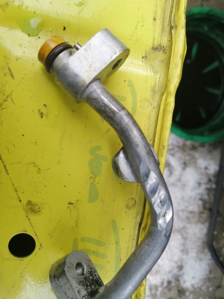

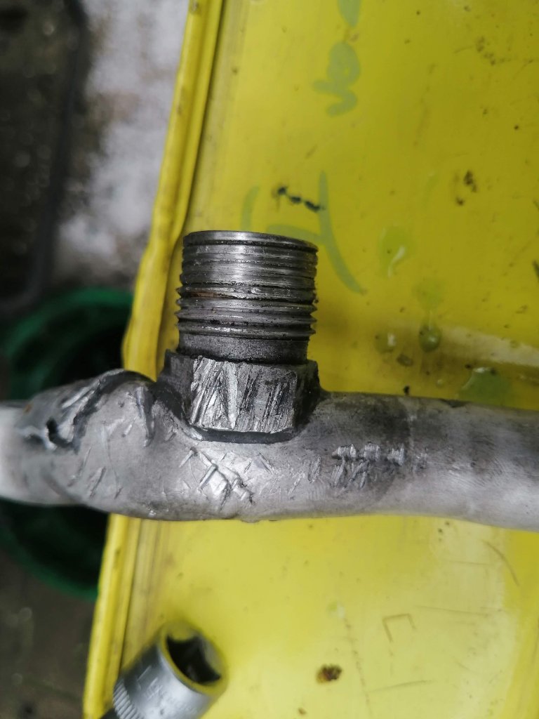

WAS hat auf die original Leitungen je einen zusätzlichen Anschlussfitting aufgelötet. Die lassen sich verschließen oder du ersetzt die Leitungen.
