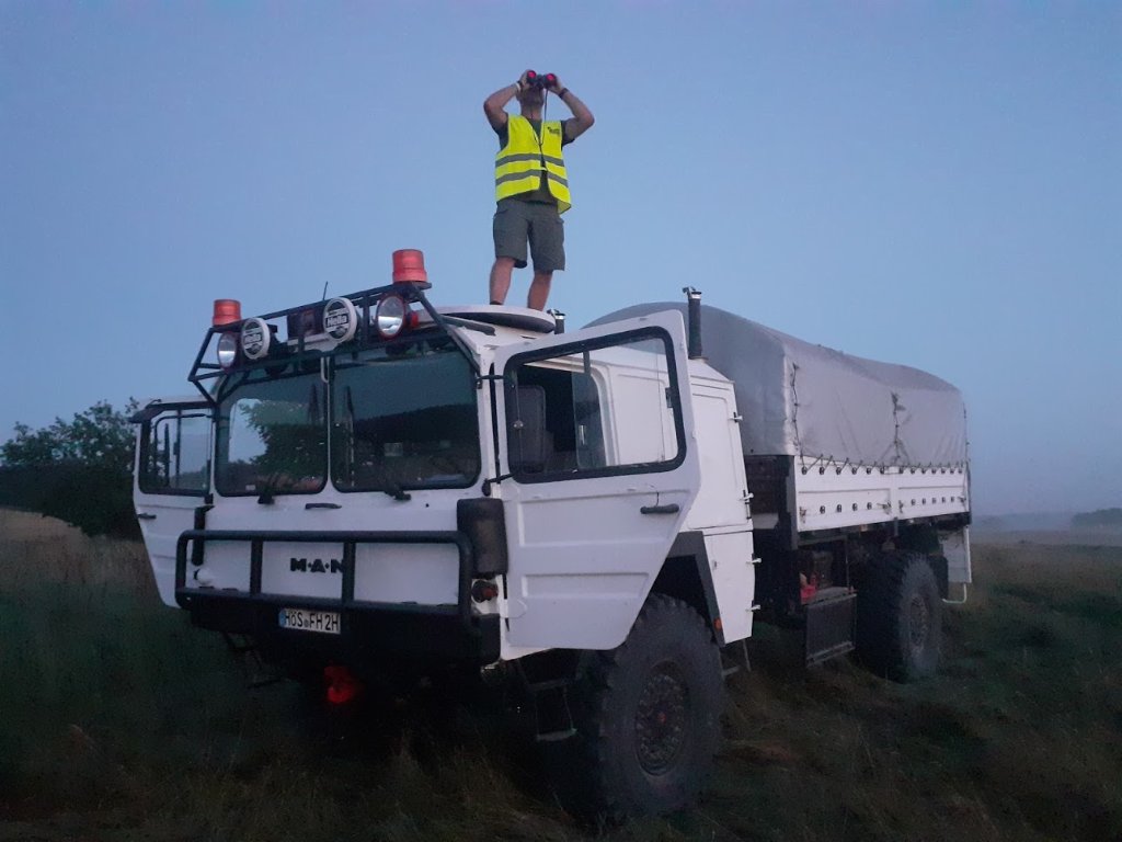

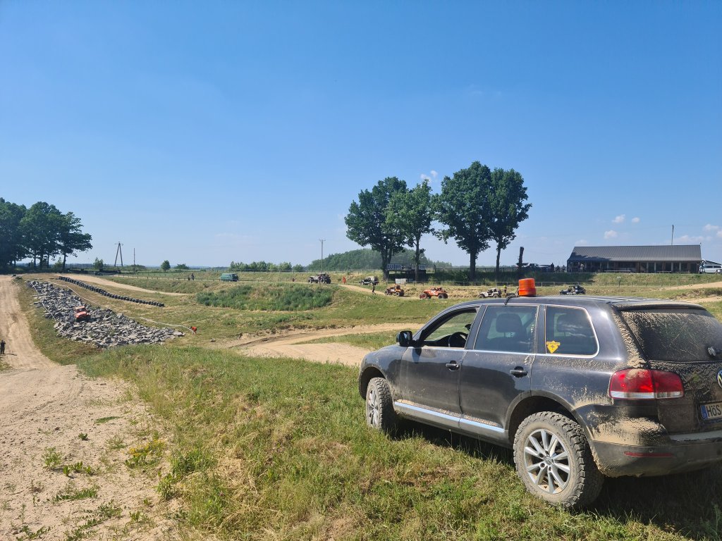

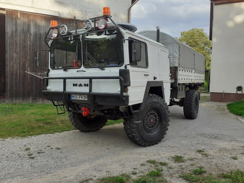

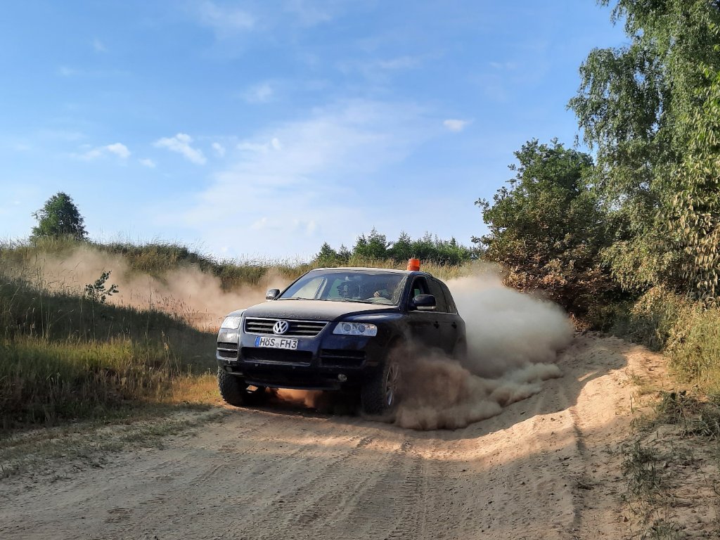

Servus zusammen,
bin der Flo, 25 von Beruf Nutzfahrzeug-Mechantroniker, ab September wieder Schüler an der Technikerschule Maschinenbau und komme aus der Nähe von Nürnberg.
Zurzeit besitze ich einen VW Touareg 3.0 TDI V6 (Umbaubericht im Forum Touareg-Freunde zu finden) welcher als Alltagsfahrzeug dient und einen MAN KAT Gl5t als Spassfahrzeug (von Grund auf restauriert mit wochenlangen schweißarbeiten und quadratmeterweise Blech).
Beide Fahrzeuge werden in der Orga bei diversen Rallye-Raid und Trophy Veranstaltungen (GORM, RTG usw.) in Europa verwendet.
Nun habe ich aber festgestellt, dass man mit dem KAT zwar gefühlt überall hin kommt aber er für diesen zweck (als Orgafahrzeug) einfach zu groß, zu langsam auf der An- und Abreise und zu unhandlich ist. Zudem säuft er mit 35-40l recht viel.
Der Touareg geht zwar auch überraschend gut um Gelände und die An-und Abreise gestaltet sich sehr bequem und schnell, aber im Innenraum ist einfach zu wenig Platz und im Auto schlafen ist auch nicht wirklich umsetzbar.
Plan ist nun den KAT zu verkaufen und einen Sprinter 516 4x4 oder bevorzugt 519 4x4 anzuschaffen. Dieser soll auf 3.5t abgelastet werden ,um schneller als 80km/h auf der Autobahn fahren zu können, und zudem mit einem nicht allzu aufwändigen und praktischen Camping Ausbau versehen werden. Größere AT-Reifen, Unterfahrschutz usw. sind obligatorisch :)

Ohne Sperren ist das aber kein Geländewagen. Mit dem MAN sicher nicht zu vergleichen.
