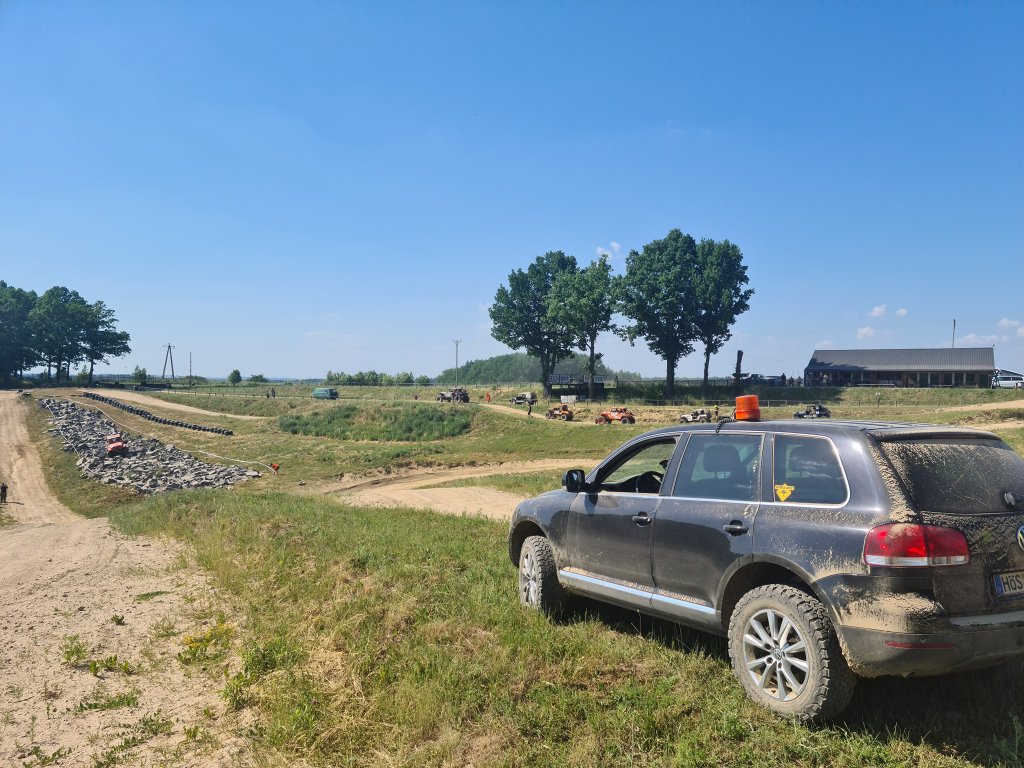

Zurzeit besitze ich einen VW Touareg 3.0 TDI V6 (Umbaubericht im Forum Touareg-Freunde zu finden) welcher als Alltagsfahrzeug dient und einen MAN KAT Gl5t als Spassfahrzeug (von Grund auf restauriert mit wochenlangen schweißarbeiten und quadratmeterweise Blech).
Beide Fahrzeuge werden in der Orga bei diversen Rallye-Raid und Trophy Veranstaltungen (GORM, RTG usw.) in Europa verwendet.
Nun habe ich aber festgestellt, dass man mit dem KAT zwar gefühlt überall hin kommt aber er für diesen zweck (als Orgafahrzeug) einfach zu groß, zu langsam auf der An- und Abreise und zu unhandlich ist. Zudem säuft er mit 35-40l recht viel.
Der Touareg geht zwar auch überraschend gut um Gelände und die An-und Abreise gestaltet sich sehr bequem und schnell, aber im Innenraum ist einfach zu wenig Platz und im Auto schlafen ist auch nicht wirklich umsetzbar.
