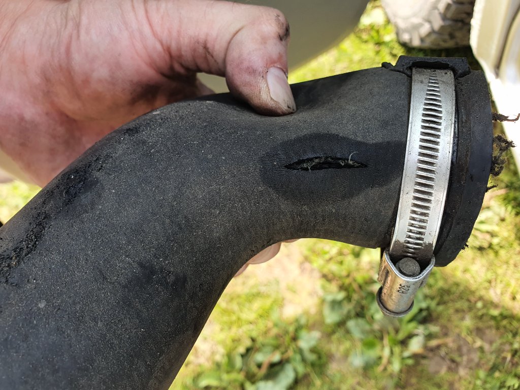

Ist es ein Fauchen bei bestimmten Lastzuständen, ist meist ein Ladeluftschlauch gerissen. Bei welchem Ladedruck wurde der Fehler gesetzt? - steht in den Fehlerumgebungsdaten.
Gerissene Ladeluftschläuche können problemlos einen Ladedruck von bis zu 0,6 - 0,7 bar halten bevor der Riss aufgeht(Ladedruckfehler wird gesetzt) und nicht immer ist der Riss an Ölspuren zu erkennen.

Es ist kein Fauchen und auch kein Pfeifen. Es klingt wie das Rascheln von Blättern, wie die Bürsten einer Kehrmaschine oder wie als wenn ein Reifen der vollgepresst mit Luft ist, die Luft z.b. über das Ventil verliert.v-dulli hat geschrieben: 13 Aug 2021 16:13 Ist es ein Fauchen bei bestimmten Lastzuständen, ist meist ein Ladeluftschlauch gerissen. Bei welchem Ladedruck wurde der Fehler gesetzt? - steht in den Fehlerumgebungsdaten.
Ich habe nur ein Auslesegerät von iCartec und dass zeigt mir leider nur den Fehler an aber nicht bei welchen Bedingungen. Ich kann nur über die Live Daten gehen und da kommt der Notlauf wenn ich z.b. konstant einen Ladedruck von min. 1.3-1.4 fahre. Der Notlauf kommt allerdings nur bei Geschwindigkeiten über ca. 50km/h. Fahre ich im 2. oder 3. Gang mit vollem Kick Down um die 30km/h kommt kein Notlauf obwohl da das zischen am lautesten ist. Luftmenge pro Hub ist ungefähr bei 600 wenn der Notlauf kommt bei den 1.3-1.4 bar. Das ist übrigens auch ungefähr der Druck wo das Zischen anfängt.

Daher ein riß in einem Ladeluftschlauch , oder der LL Kühler ist aufgeplatzt
