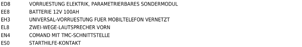

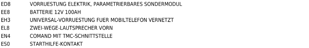

Hallo zusammen, eventuell kann mir einer sagen was ich hier eigentlich vor mir habe. Was kann ich im Bezug auf Telefon damit anfangen? Möchte das Telefon gerne nutzen.
PS was bedeutet VORRUESTUNG ELEKTRIK, PARAMETRIERBARES SONDERMODUL
Beste Grüße Tom

Lupo912 hat geschrieben: 30 Jun 2021 13:33 PS was bedeutet VORRUESTUNG ELEKTRIK, PARAMETRIERBARES SONDERMODUL
In deinem Fahrersitzkasten endet ein Kabelbaum mit Stecker für +12V, Masse und CAN-Bus, der an ein parametrierbares Sondermodul (PSM) angeschlossen werden kann. Ist für Telefon nicht zu gebrauchen.

Also mal erstmal zum PSM (parametriebares Sondermodul) , die elektrische Vorrüstung bedeutet nix weiter als das der Kabelbaum für das PSM drin liegt. Also könntest Du das PSM ohne Probleme einbauen.
Im PSM kannst Du alle möglichen Dinge anschließen. Bei mir sind der Unterflurlift und die Sitzkonsole eigentlich darüber in die Fahrzeugelektrik eingebunden.

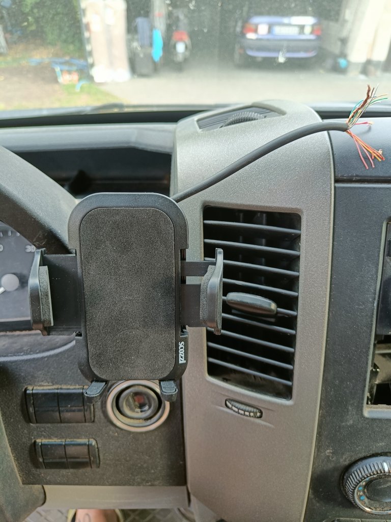

Ansonsten sollte bei EH3 eine Halterung für das Handy (rechts neben dem KI) verbaut sein? Eine universelle, den Adapter für Dein Handy brauchst noch dazu.

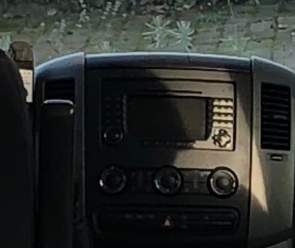

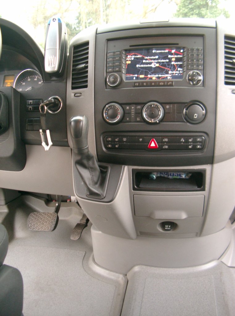

Hallo, ich hoffe ich darf noch eine Frage stellen. Ich wollte unter anderem eigentlich nur wissen was habe ich eigentlich für ein Radio. Also die genaue Bezeichnung. Daher auch die Liste oben. Eine Telefonhalterung habe ich auch, eine Lenkradfernbedienung ist ebenfalls verbaut. Anbei mal noch ein Bild des Gerätes.

Nach allem, was man da sehen kann, ist es das Comand APS.

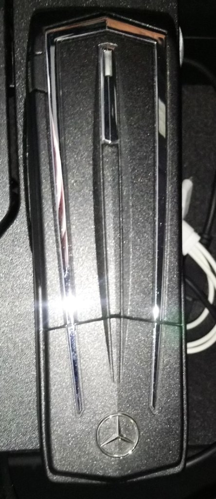

v-dulli hat geschrieben: 02 Jul 2021 06:47 EH3 lässt sich auch mit einem BT-Modul mit SAP bestücken und so als vollwertiges Autotelefon mit Außenantenne nutzen.
Die BT-Module gab/ gibt es für relativ wenig Geld in der Bucht und das Update bei MB. Meins kann sogar mit einer SIM bestückt werden.
Ich habe noch genau so ein Modul für das Comand übrig, das an/auf den Telefonhalter paßt und funktionierte.

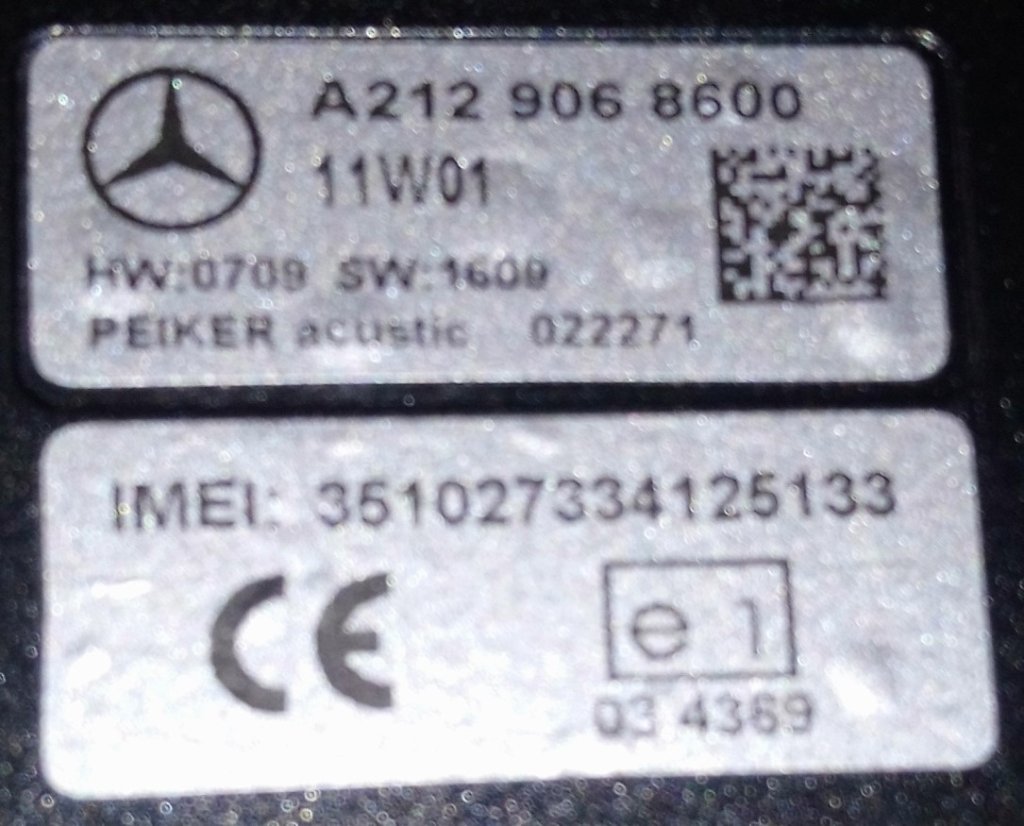

Weißt Du das aus Erfahrung oder hast es zusammengelesen?
A2129068600 passt direkt auf die Halterung vom EH3 des TE, läuft unter NTG 2, 2.5(habe ich im 639er ausprobiert) und NTG4 im GLK, nach Update sogar mit SAP V4 und unterstützt sogar nicht gelistete Telefone wie mein Xperia XA1 (G3421)
Die Bedienung erfolgt komplett über die Radiotastatur und Tasten am MFL und so kann man das Modul inkl Halter sogar versteckt einbauen.
