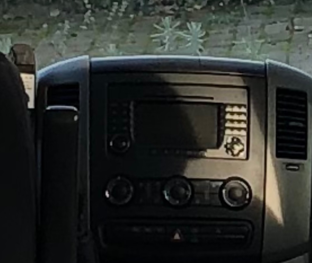

Hallo, ich hoffe ich darf noch eine Frage stellen. Ich wollte unter anderem eigentlich nur wissen was habe ich eigentlich für ein Radio. Also die genaue Bezeichnung. Daher auch die Liste oben. Eine Telefonhalterung habe ich auch, eine Lenkradfernbedienung ist ebenfalls verbaut. Anbei mal noch ein Bild des Gerätes.

Nach allem, was man da sehen kann, ist es das Comand APS.

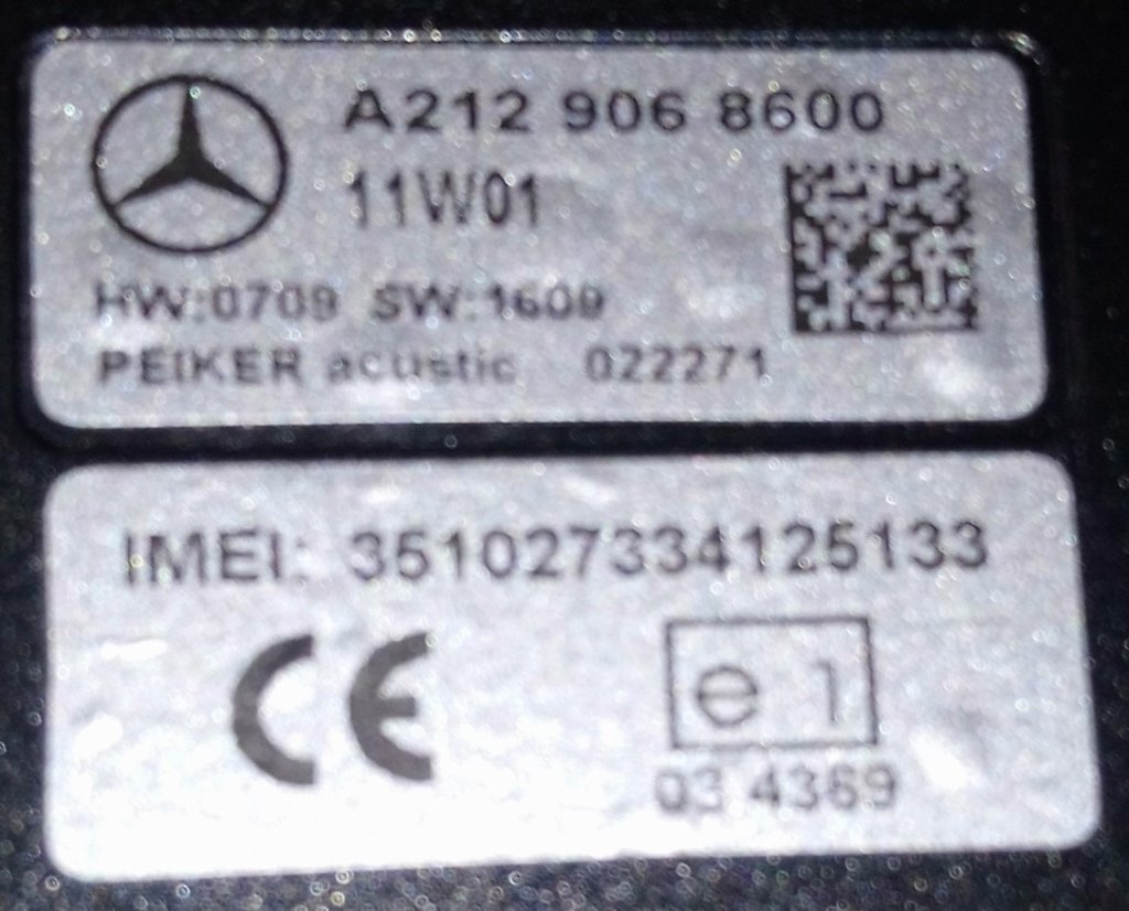

Weißt Du das aus Erfahrung oder hast es zusammengelesen?
A2129068600 passt direkt auf die Halterung vom EH3 des TE, läuft unter NTG 2, 2.5(habe ich im 639er ausprobiert) und NTG4 im GLK, nach Update sogar mit SAP V4 und unterstützt sogar nicht gelistete Telefone wie mein Xperia XA1 (G3421)
Die Bedienung erfolgt komplett über die Radiotastatur und Tasten am MFL und so kann man das Modul inkl Halter sogar versteckt einbauen.
