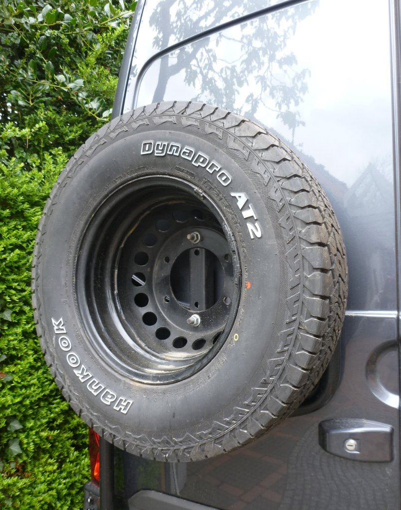

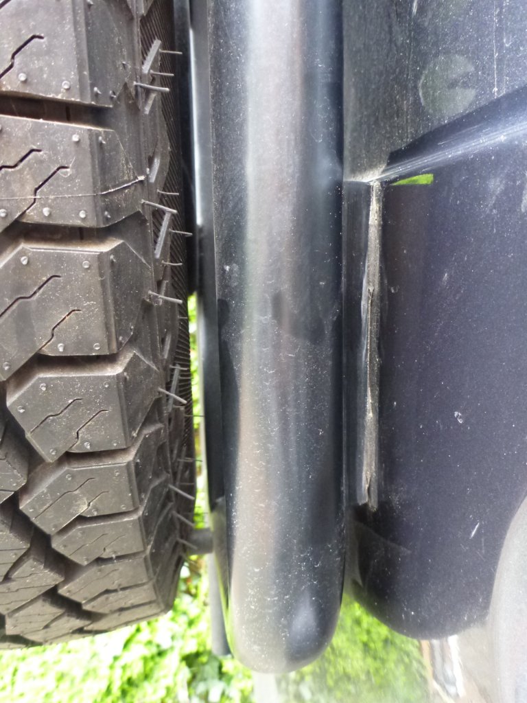

hier die Ausführung von Iglhaut:
Befestigung am Scharnier links, oben und unten UND 2 x ca. mittig der Tür (4. und 5. Bild, leider nicht so gut zu erkennen). Das macht einen soliden Eindruck.
Ob allerdings 4 Gummipuffer (6.Bild), als Abstandhalter zum Rahmen gedacht, auf Dauer gut sind, wird sich noch zeigen müssen. Hier schaue ich noch besseren Lösungen.
