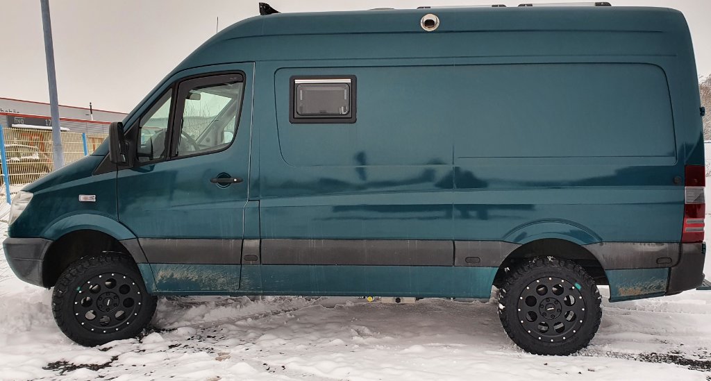

Mein "neuer" 4x4. Vom Kommunalfahrzeug zum WOMO

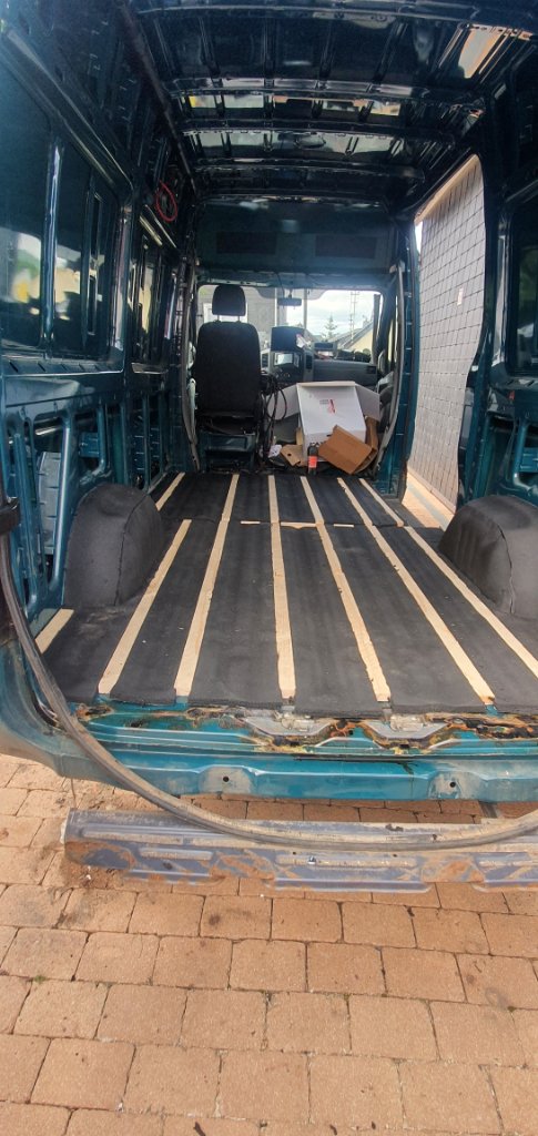

Nachdem ich meinen "alten" verkauft habe, habe ich im Juni 2020 angefangen mit dem Ausbau.
Re: Mein "neuer" 4x4. Vom Kommunalfahrzeug zum WOMO

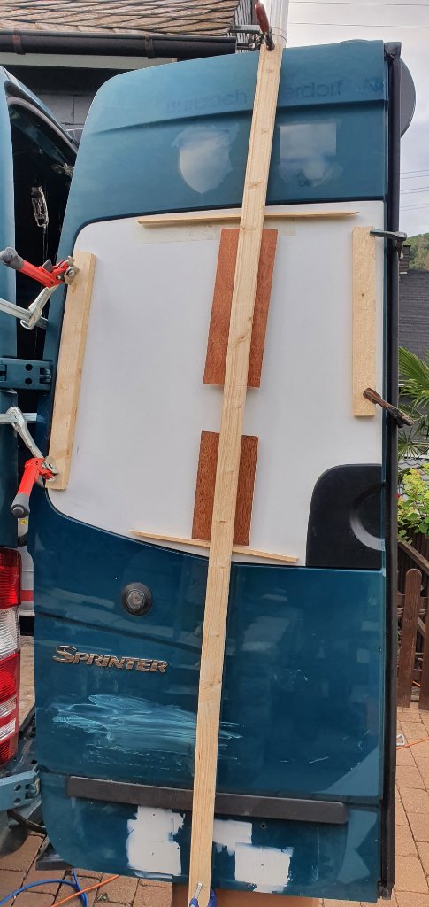

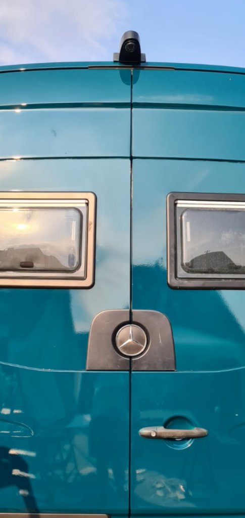

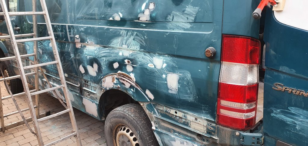

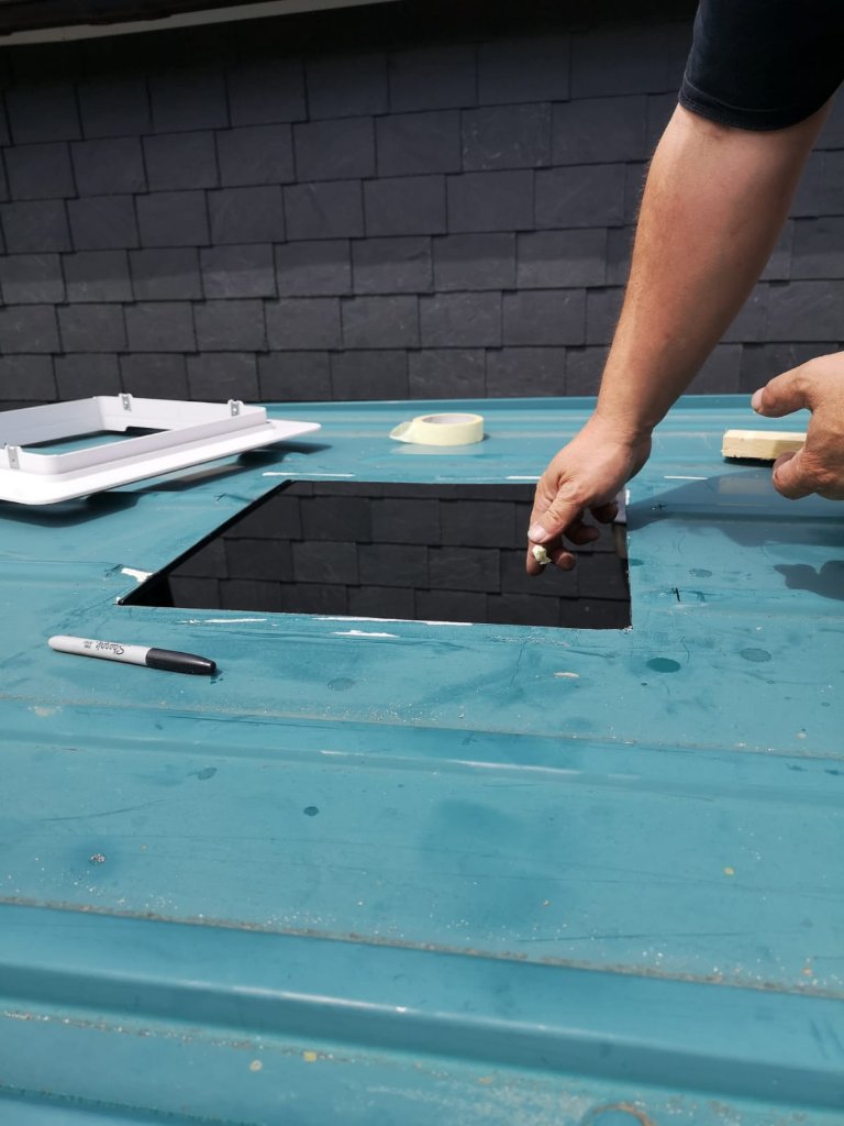

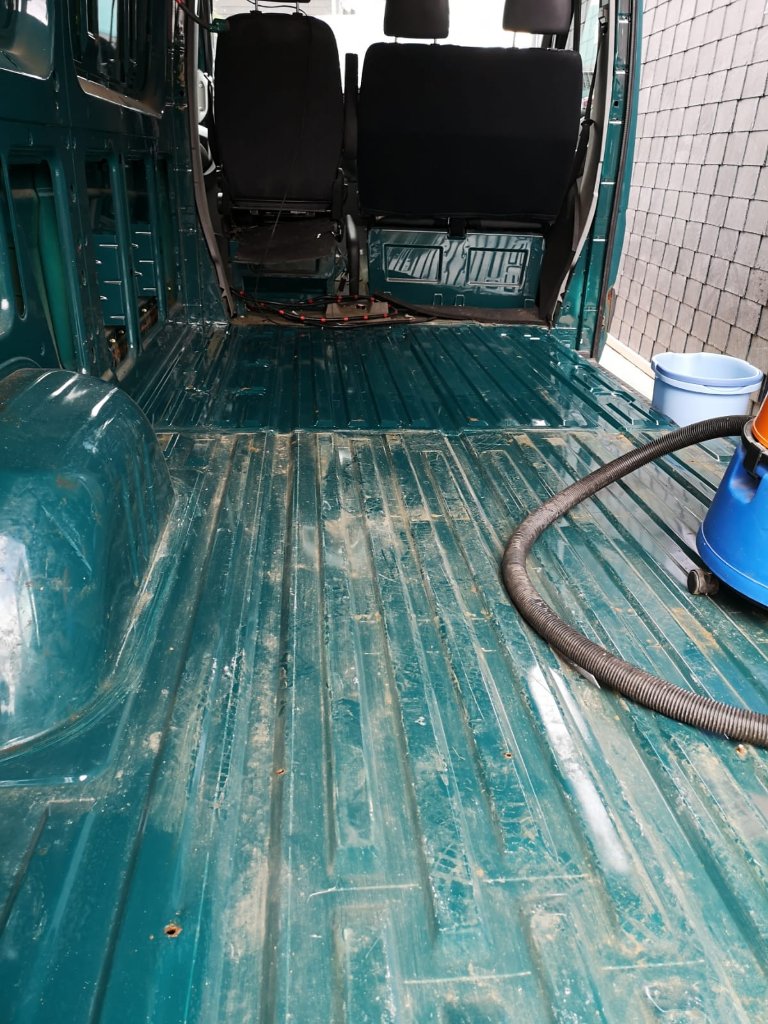

Entrostet, Originalfenster raus Womofenster rein

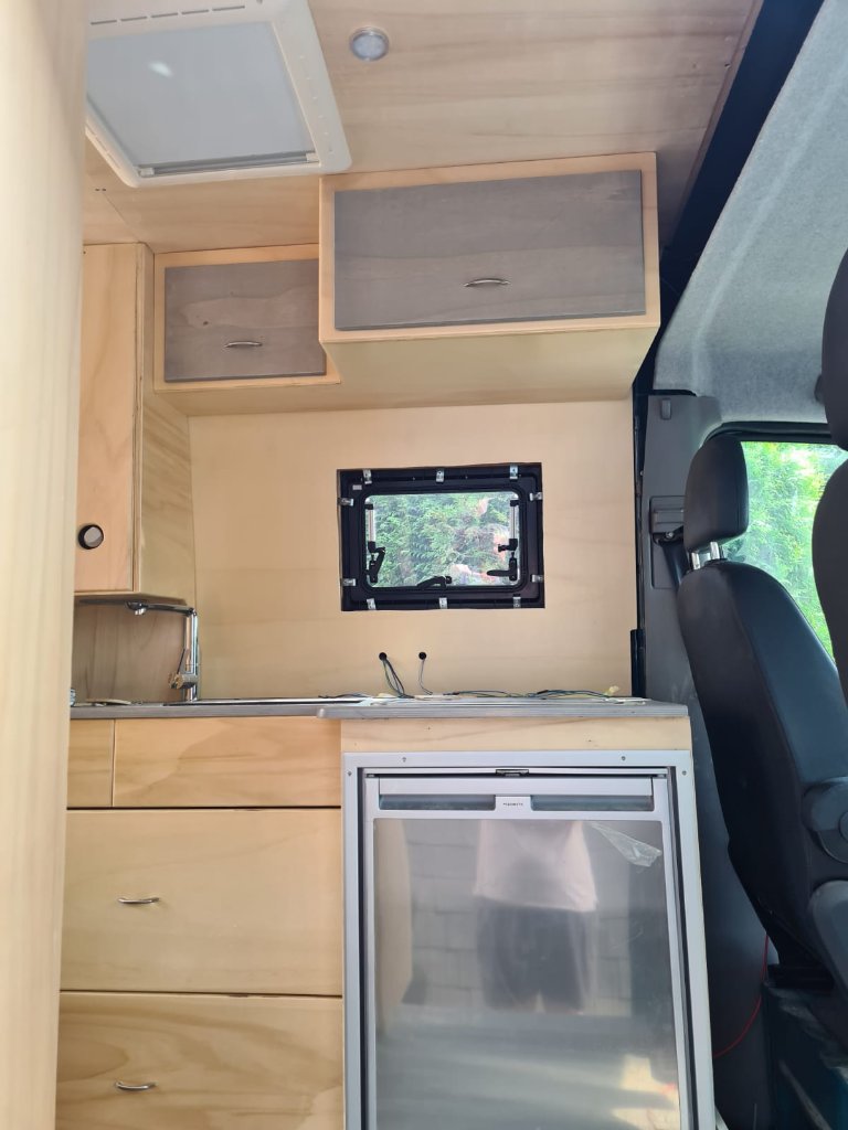

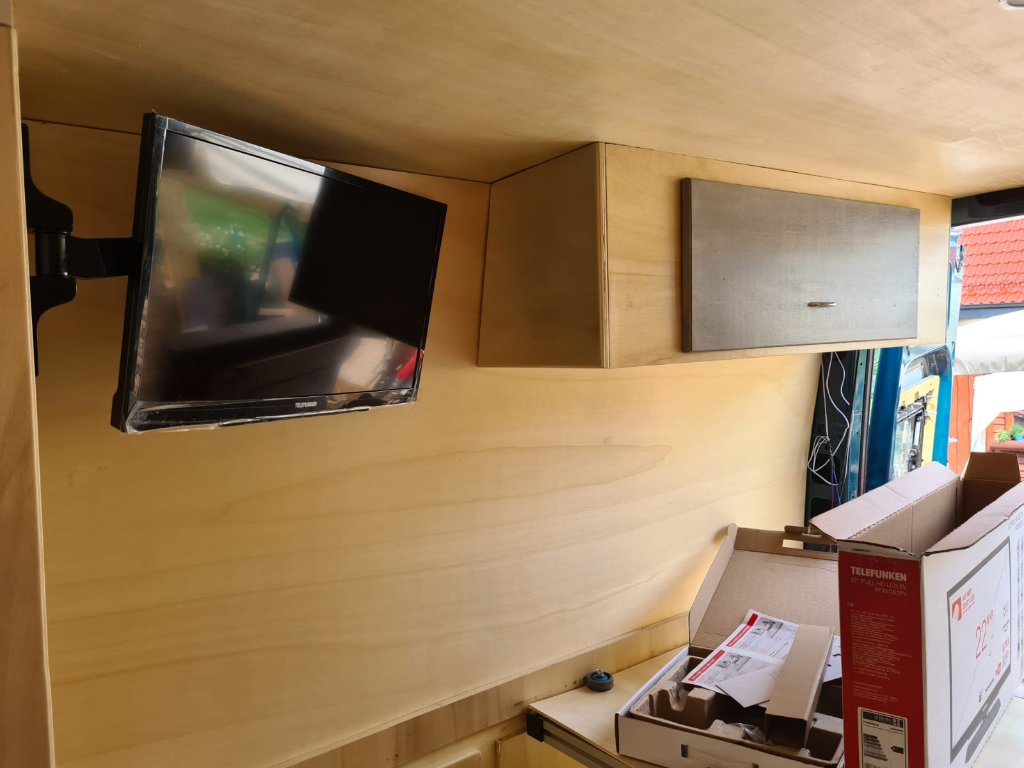

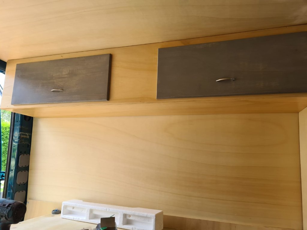

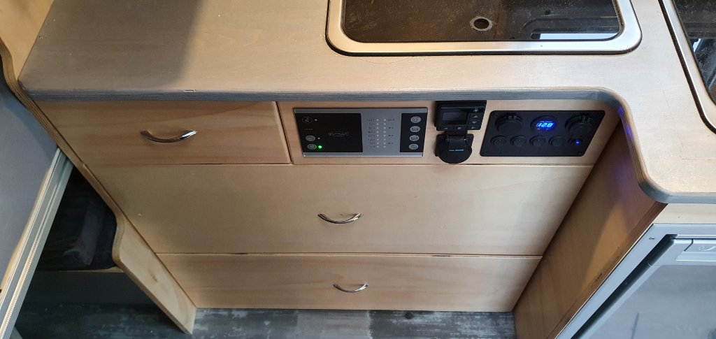

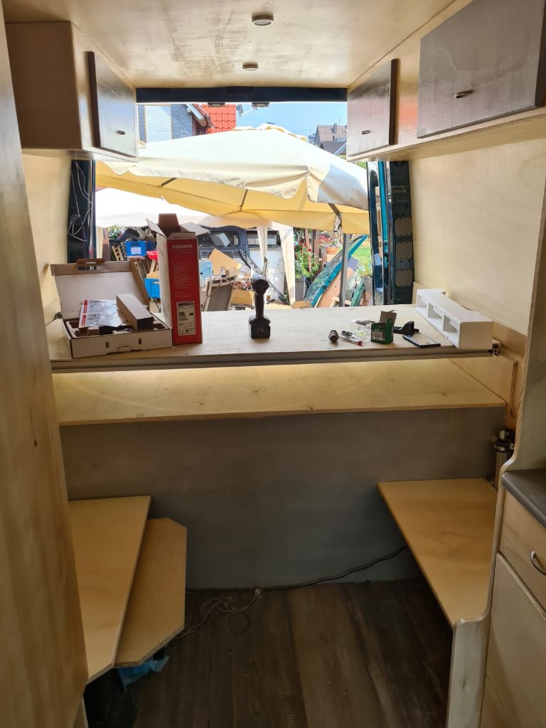

Möbelbau

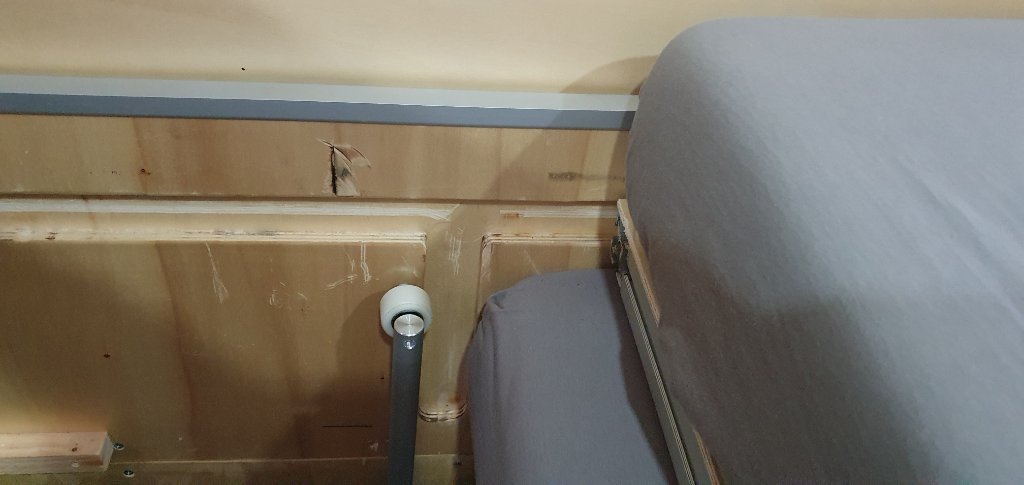

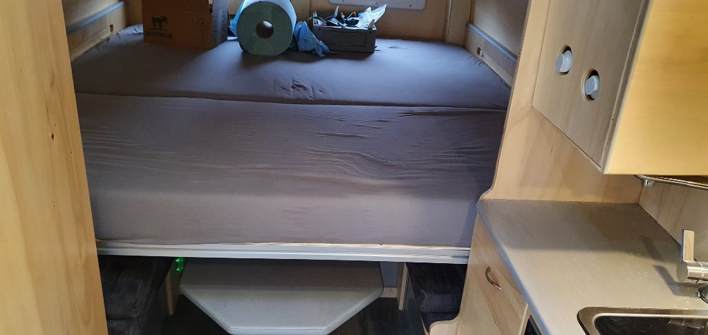

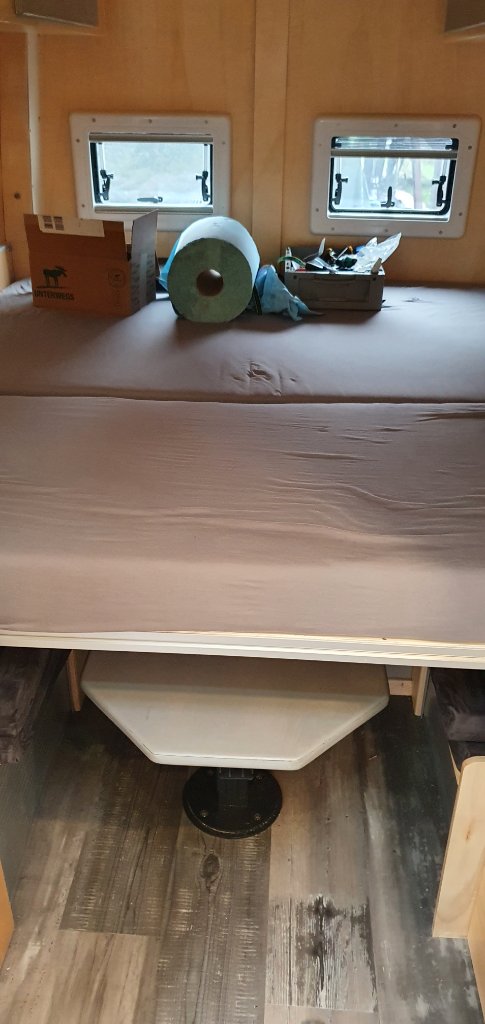

Dieses Alurohr, dass das Bett anhebt, ist das eine Gasdruckfeder?

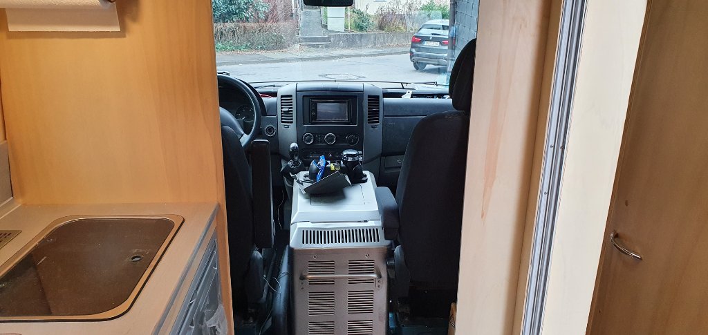

Kühlbox zwischen den Vordersitzen? Ablage und zugleich Armauflage bei gleichzeitiger Platzersparnis im Fond?

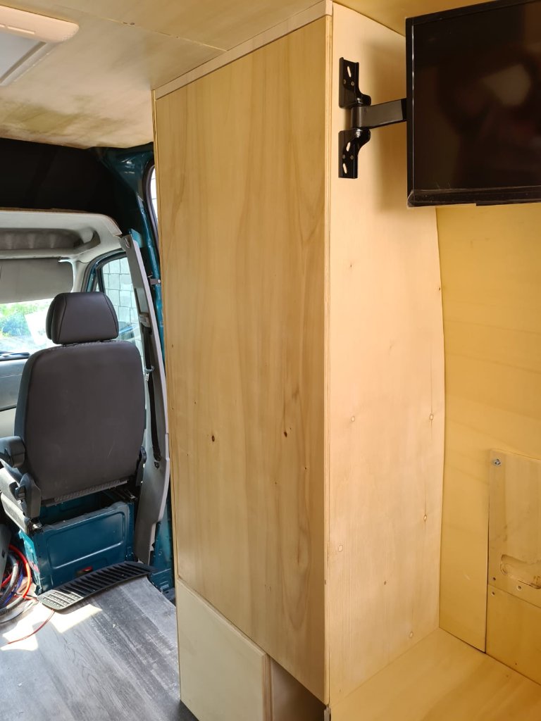

Das vordere Bettteil gleitet in den Führungsnuten ins Heck und schafft so Platz für die Sitzgruppe?
Wieviel Gewicht bringt Euer Ausbau auf die Waage? Das schaut alles sehr massiv aus.
Habt Ihr noch ausreichend Nutzlast übrig?
Bitte das mit dem Linearantrieb und dewm variablen Bett noch weiter erläutern.
Da stecken ja wohl einige Überlegungen hinter oder?
Danke
Engel Gefriertruhe zwischen den Sitzen.
Ja. Der Linearmotor drückt das Bett dann hinten hoch auf die Höhe der Nut und wird manuell nach hinten gedrückt.
Das Auto wiegt mit mir 2300kg. Die Möbel sind aus Pappel Sperrholz.

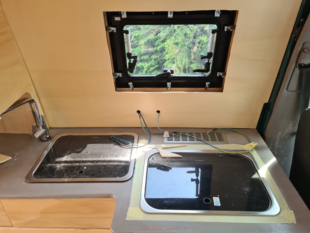

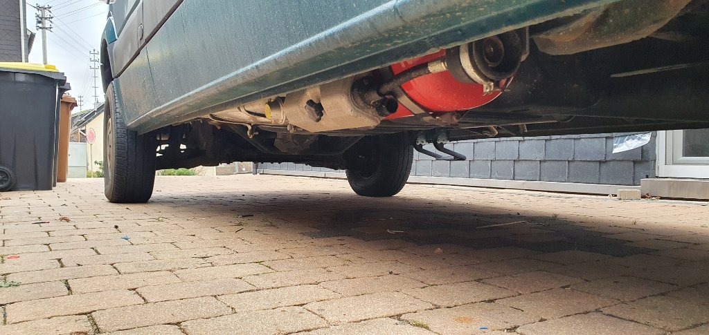

Wie groß ist dein Gastank? Kochst du nur damit oder wird auch mit gas geheizt?
bin am überlegen ob mir 38L reichen oder doch besser den 55L tank. Letzteres würde nen bissl tiefer sein wie die unterkante vom Schweller.
Ich hab eben ne Alde Gasheizung mit angabe 6,7kw
Gruß Patrick

Bei mir sind zwei Gastankflaschen eingebaut, zusammen 44 Liter Inhalt LPG. Verbraucher sind Gaskochherd mit 4,6kW, Heizung mit 5,5kW und Kühlschrank mit 3,2kW. Ich komme mit einer Füllung ein ganzes Jahr aus, bin aber auch nicht immer unterwegs. Ich schätze, dir sollten auch 38L reichen, zumal du sie an jeder Gastankstelle auffüllen kannst.Exitus hat geschrieben: 18 Apr 2021 12:44Wie groß ist dein Gastank? Kochst du nur damit oder wird auch mit gas geheizt?

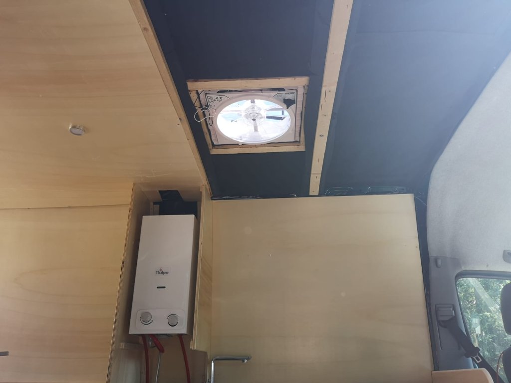

Der Gastank hat ca 25Liter 12kg Gas. Ich koche, grille und betreibe den Durchlauferhitzer mit Gas.
Geheizt wird mir Diesel (2kw Autoterm)
