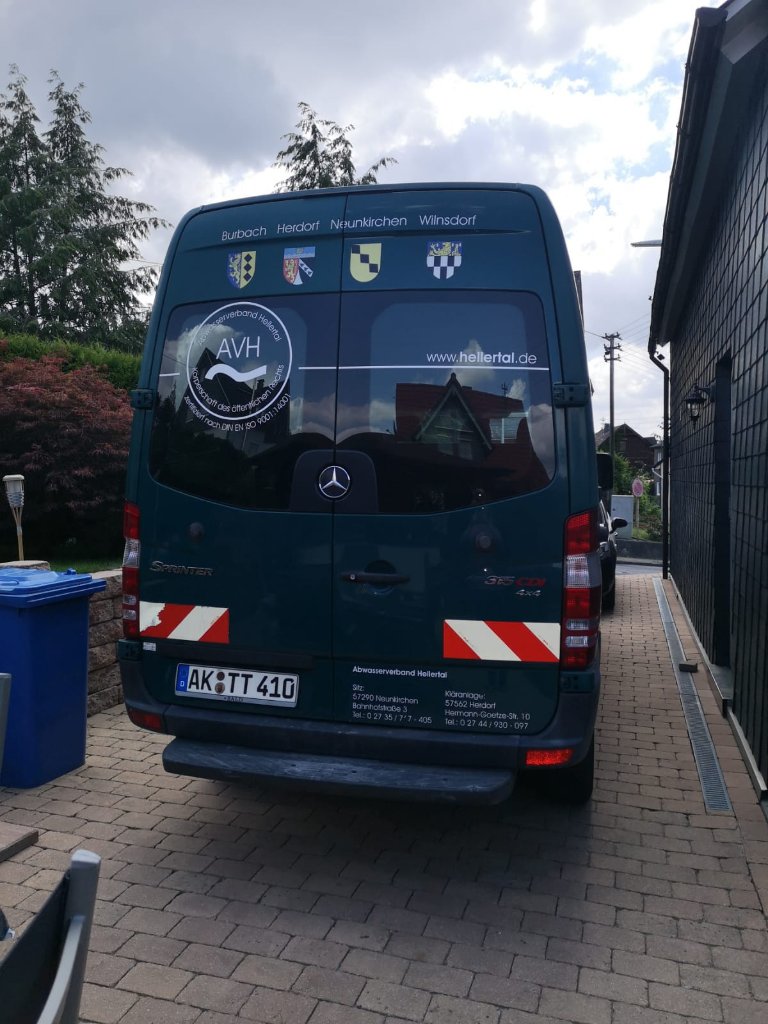

Mein "neuer" 4x4. Vom Kommunalfahrzeug zum WOMO
diddi666
Beiträge: 51
Registriert: 01 Mär 2004 00:00
Beitrag von diddi666 »

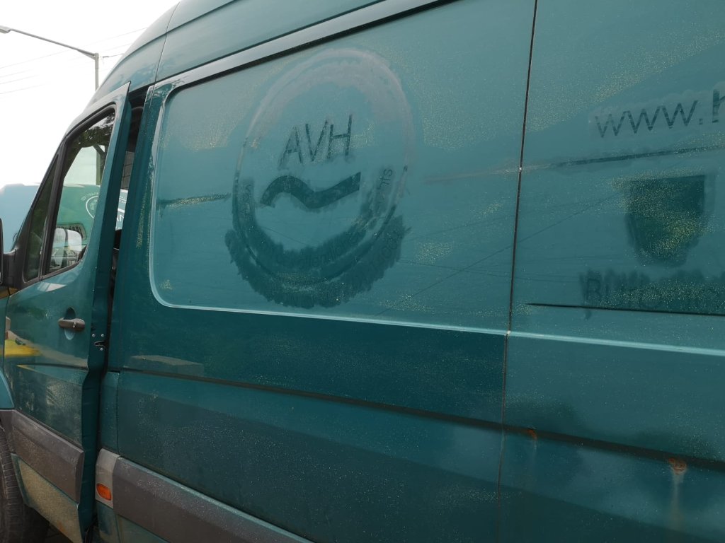

Nachdem ich meinen "alten" verkauft habe, habe ich im Juni 2020 angefangen mit dem Ausbau.

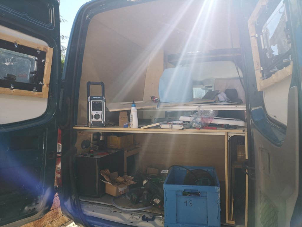

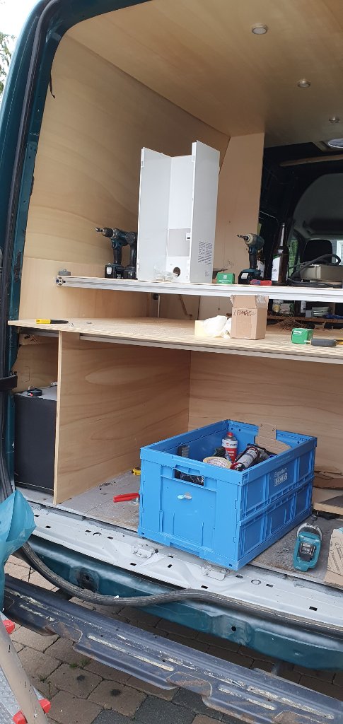

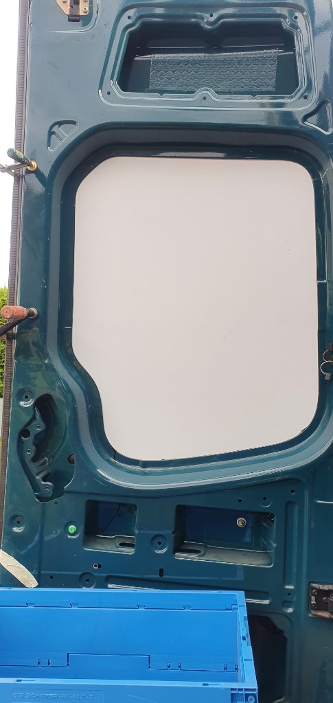

Entrostet, Originalfenster raus Womofenster rein
Folgende Benutzer bedankten sich beim Autor diddi666 für den Beitrag:

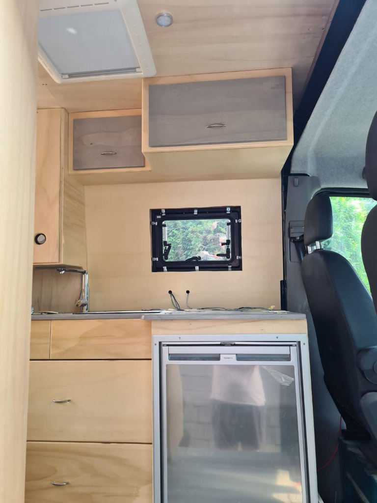

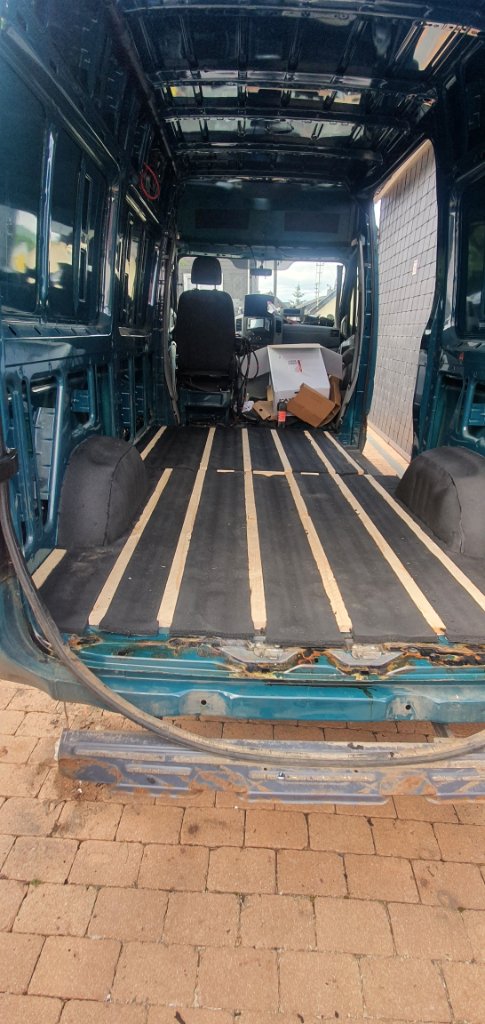

Möbelbau
Folgende Benutzer bedankten sich beim Autor diddi666 für den Beitrag (Insgesamt 2):

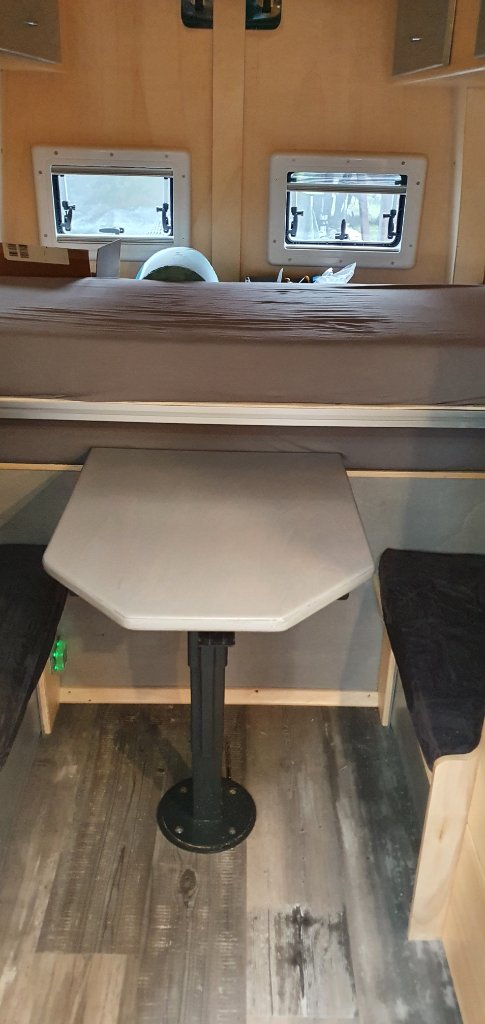

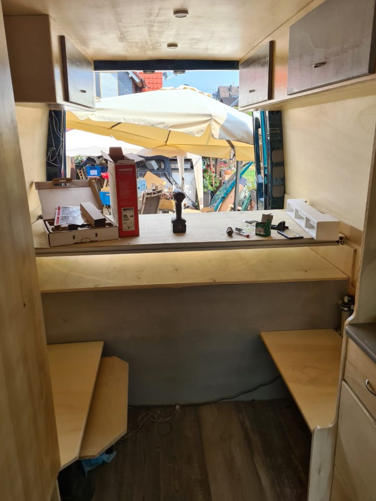

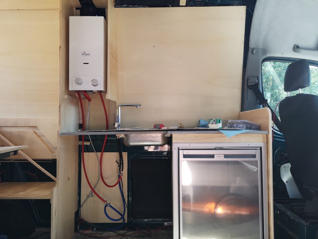

Küche und Bett

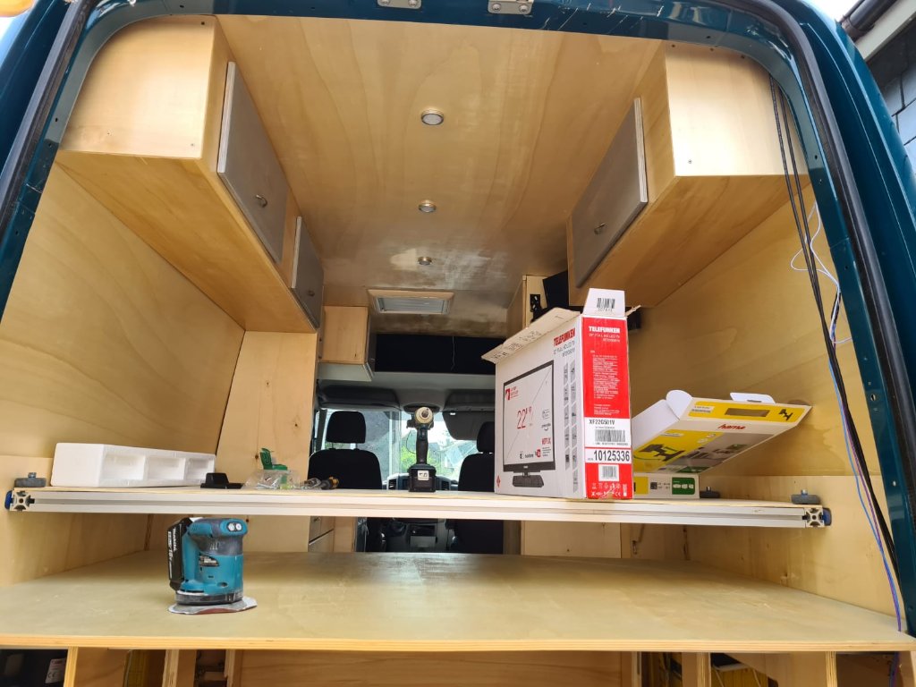

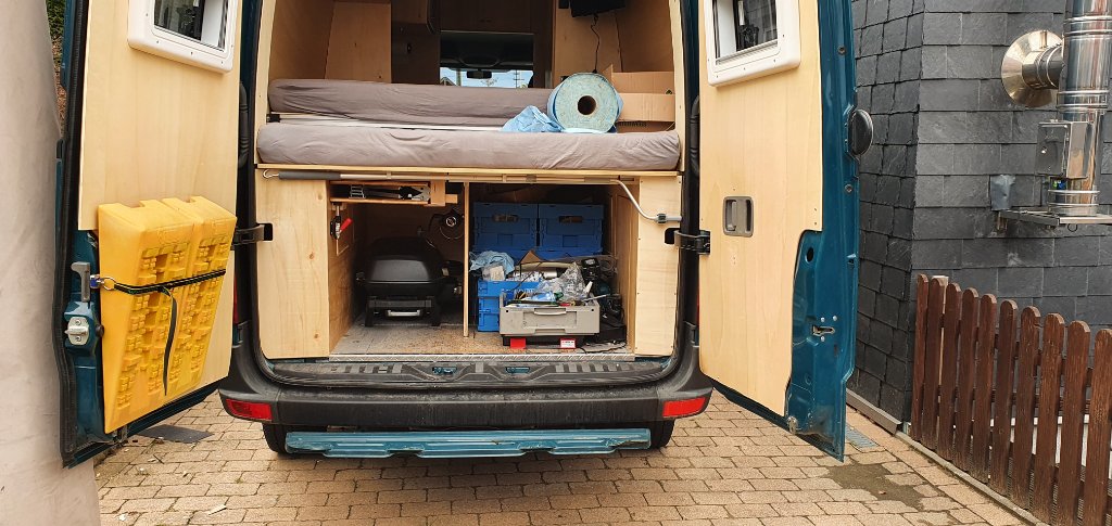

Heckgarage

Sitzecke und Gastank

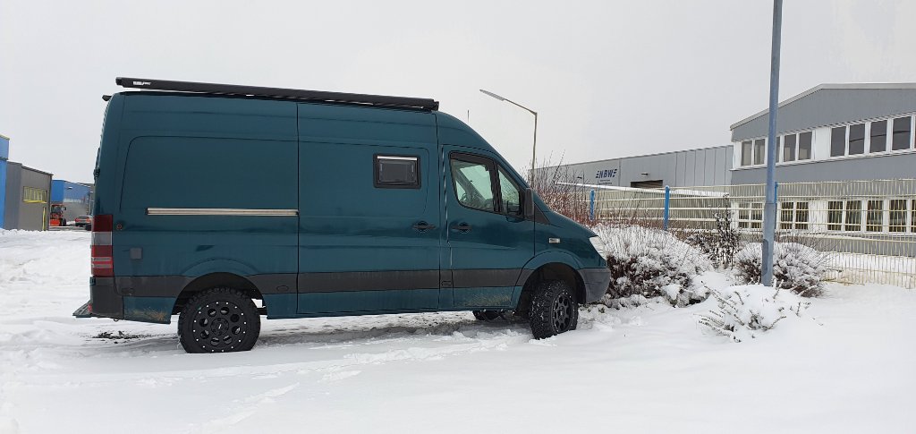

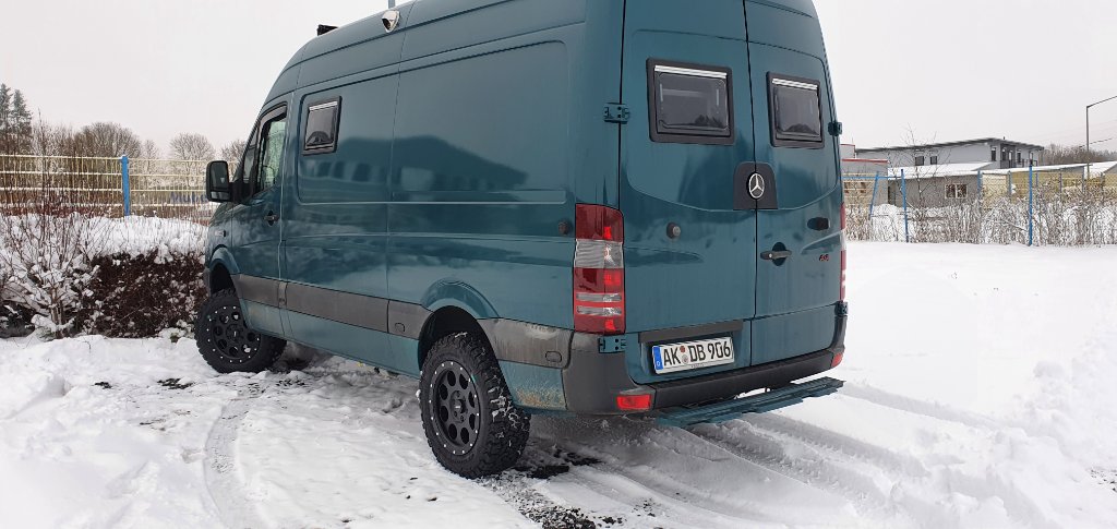

Neue Räder

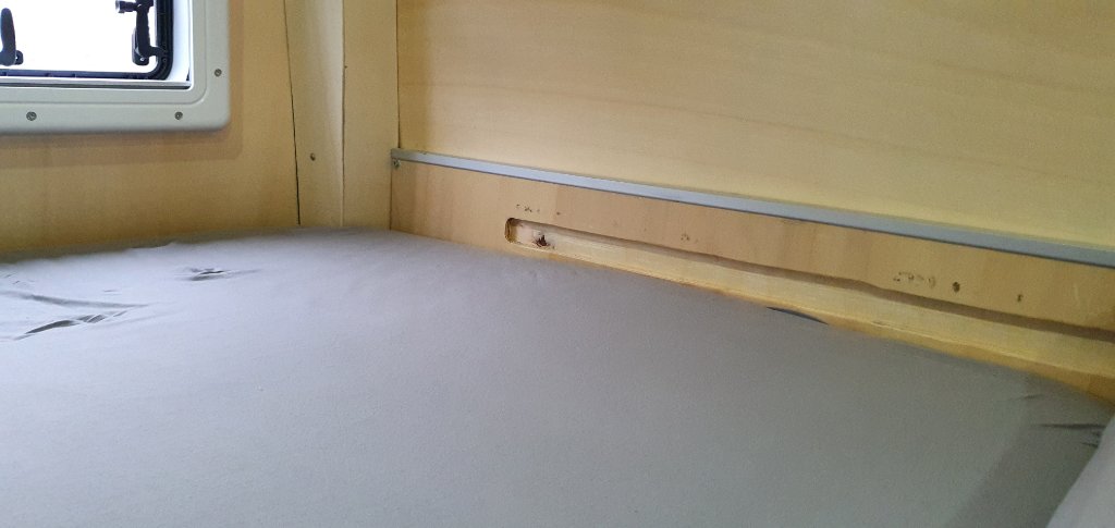

Re: Mein "neuer" 4x4. Vom Kommunalfahrzeug zum WOMO
Dieses Alurohr, dass das Bett anhebt, ist das eine Gasdruckfeder?
diddi666
Beiträge: 51
Das ist ein Linearantrieb
Beiträge: 2521
R E S P E K T ! ! !
Da steckt Arbeit drin...!

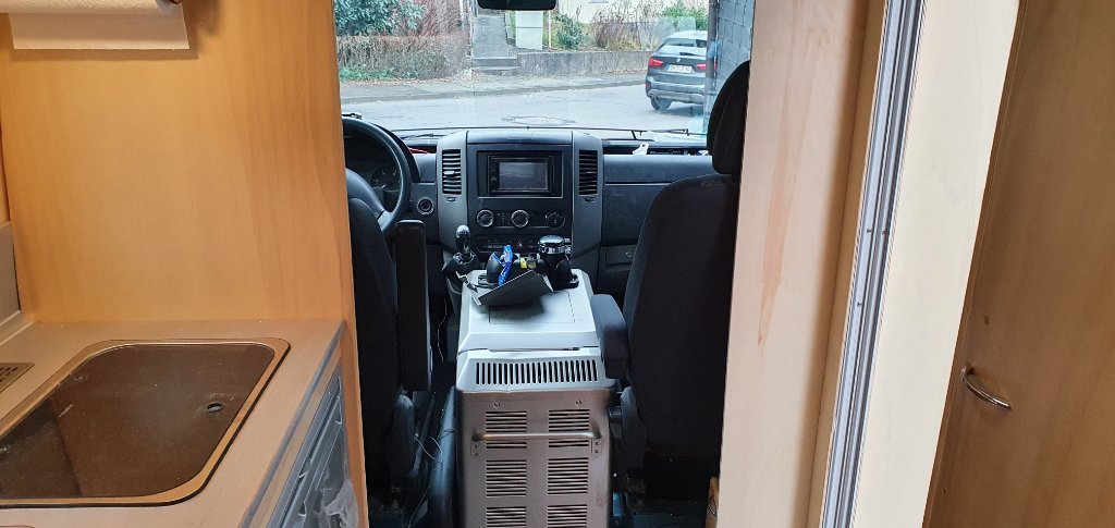

Kühlbox zwischen den Vordersitzen? Ablage und zugleich Armauflage bei gleichzeitiger Platzersparnis im Fond?
Das vordere Bettteil gleitet in den Führungsnuten ins Heck und schafft so Platz für die Sitzgruppe?
Wieviel Gewicht bringt Euer Ausbau auf die Waage? Das schaut alles sehr massiv aus.
Habt Ihr noch ausreichend Nutzlast übrig?
Bitte das mit dem Linearantrieb und dewm variablen Bett noch weiter erläutern.
Da stecken ja wohl einige Überlegungen hinter oder? :D
Bemerkenswert ist auch die äußere (Ver)Wandlung. Aus dem geschundenen Handwerker-Trapo ist ein
Schmuckstück geworden. Von mir ein klares Daumen hoch! Allzeit gute Fahrt!
diddi666
Beiträge: 51
Danke
Engel Gefriertruhe zwischen den Sitzen.
Ja. Der Linearmotor drückt das Bett dann hinten hoch auf die Höhe der Nut und wird manuell nach hinten gedrückt.
Das Auto wiegt mit mir 2300kg. Die Möbel sind aus Pappel Sperrholz.

Sehr schön der Ausbau.
Wie groß ist dein Gastank? Kochst du nur damit oder wird auch mit gas geheizt?
bin am überlegen ob mir 38L reichen oder doch besser den 55L tank. Letzteres würde nen bissl tiefer sein wie die unterkante vom Schweller.
Ich hab eben ne Alde Gasheizung mit angabe 6,7kw
Gruß Patrick
Exitus hat geschrieben: 18 Apr 2021 12:44Wie groß ist dein Gastank? Kochst du nur damit oder wird auch mit gas geheizt?
Bei mir sind zwei Gastankflaschen eingebaut, zusammen 44 Liter Inhalt LPG. Verbraucher sind Gaskochherd mit 4,6kW, Heizung mit 5,5kW und Kühlschrank mit 3,2kW. Ich komme mit einer Füllung ein ganzes Jahr aus, bin aber auch nicht immer unterwegs. Ich schätze, dir sollten auch 38L reichen, zumal du sie an jeder Gastankstelle auffüllen kannst.
Sorry
3300kg
Der Gastank hat ca 25Liter 12kg Gas. Ich koche, grille und betreibe den Durchlauferhitzer mit Gas.
Geheizt wird mir Diesel (2kw Autoterm)
