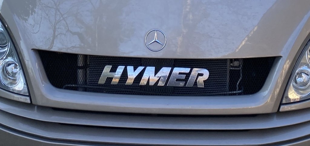

Beiträge: 6258
Doppellüfter vorm Kühler
Modell 324 KB 4X2 3665
Motornummer 272979 ..
Ort der Bestellung STUTTGART
HH9 HALBAUTOMATISCH GEREGELTE KLIMAANLAGE TEMPMATIC
MC9 MOTOR M272 E35 190KW (258PS)
