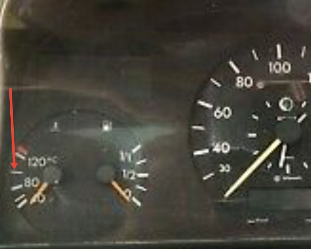

Wie verhält sich bei euch die Temperatur Anzeige normalerweise?
Wie viel Grad bedeutet beim Tachographen KI der Strich zwischen 80 und 120c°?
Warum meine Frage, ich habe vor ein paar Wochen die Wasser Pumpe und Lima erneuert und von 70A Lima auf 125A Lima umgebaut (Wohnmobil Umbau) + Geräusch Dämmung, Motorraum Dämmung Haube und wanne unter Motor. Seit dem fällt mir auf das der Zeiger für kühlmitteltemp. bei normaler Fahrt knapp unter dem Strich zwischen 80 und 100c° steht, bei bergauffahrten steigt er auf den Strich geht aber nicht drüber und bergab im Schub Betrieb fällt er auf 80c° ist das bei euch auch so?

Maggo W901 hat geschrieben: 28 Mär 2021 23:17 Wie viel Grad bedeutet beim Tachographen KI der Strich zwischen 80 und 120c°?
80 + 120 = XXX, und das geteilt durch 2 = :roll:

Hab ich mir schon denken können, aber hätte ja auch 90c°sein können wie beim LT 8).

Sei froh, dass es kein LT ist, denn sonst steht der Zeiger bei 90°C wie angenagelt. Beim T4 zum Beispiel erzählt dir die Kühlwassertemperaturanzeige Lügenmärchen :? Lass die Anzeige schwanken, dann hast schon früh eine Tendenz und kannst gegebenenfalls entsprechend fahren, sollte es denn mal nötig sein.

Danke für die Antwort :D also ist es ehr normal der er bei normaler Fahrt ca. 95c°

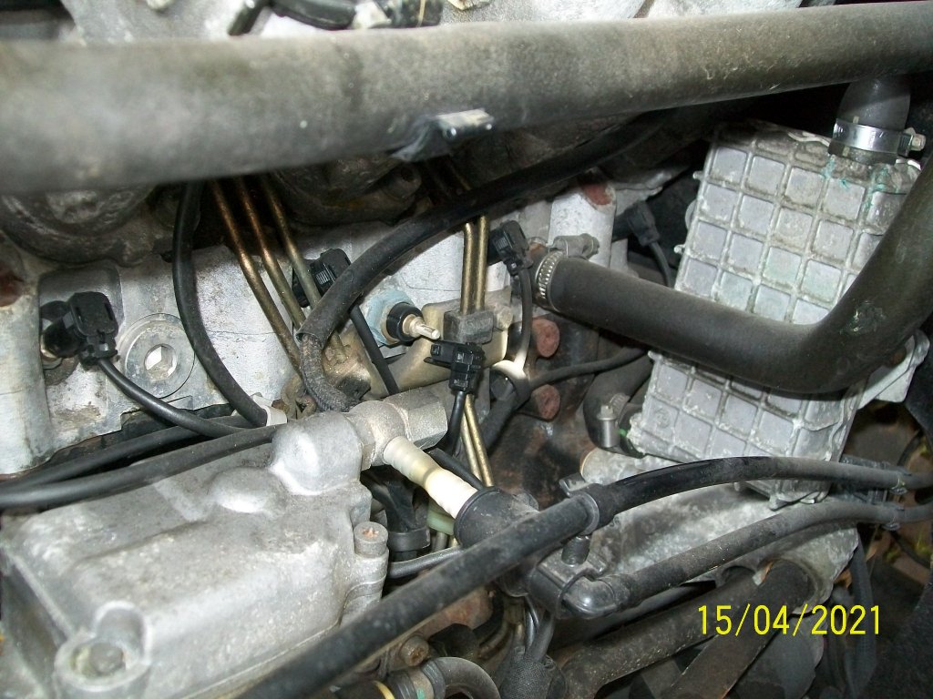

Zwischen 45 und höchstens 75 und wiegesagt zwichendrinnen fält er manchmal sogar ganz aus.
Das war alles so bei ausentempraturen zwischen -5 bis +15 Grad.
Gestern hab ich an das Kabel vom 1 Poligen-TempSensor 38 Ohm gegen Masse und die Anzeige hat knap 100 angezeigt. Mit doppelt so viel Ohm war Sie bei ca. 75 Grad.
Ich werde das dann nochmal werend der Fahrt machen um festzustellen ob es damit immer noch schwankt. Dann wäre es wohl im Steuergerät, wie ich hier gelesen habe, der Spannungskonstanter.
Bleibt es mit den Wiederständen Stabiel, muss ich wohl den Thermostat tauschen.
Was ist dann besser.: einen mit 75 oder 85 Grad öfnungstempratur zu nehmen.?

Schweini hat geschrieben: 16 Apr 2021 15:23Gestern hab ich an das Kabel vom 1 Poligen-TempSensor 38 Ohm gegen Masse und die Anzeige hat knap 100 angezeigt. Mit doppelt so viel Ohm war Sie bei ca. 75 Grad.
Vollständige Prüftabelle:
Code: Alles auswählen
287 Ohm =  40°C
134 Ohm =  60°C
 69 Ohm =  80°C
 38 Ohm = 100°C
 22 Ohm = 120°C

Danke, dann scheint das ja zu passen.
Ich kann ja nochmal 22Ohm, für 120Grad, zusammenpusseln.
Dennoch hab ich mir schon mal einen MAGNETI MARELLI 85Grad Thermostat u. Thermostatgehäusedichtung bestellt. kostet ja nur 25 Taler.
Ich bin zuvor anscheinent lange mit einer defeckten Batterie gefahren. Die Lima hatte vollepulle geackert und nach 300km war die 12J alte Baterie Tot (Plattenschluss). Selbst beim Überbrücken
kein Startsaft.
Desshalb kann es schon sein das der Spannungskonstanter zu lange heiss geworden ist
und die Anzeige deswegen danach spinnt.
Ein Brüchiges Kabel diesbezüglich was speziel beim Batterie Aus-Einbau bewegt wird, ist da doch nicht , oder?

Kurzes Update, Thermostat ist jetzt getauscht seit dem steht die Temperatur Anzeige wie festgenagelt auf 85°C und er Rußt nicht mehr wie auch immer da der Zusammenhang war :D
