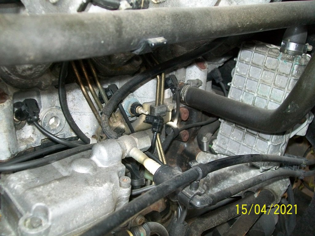

Zwischen 45 und höchstens 75 und wiegesagt zwichendrinnen fält er manchmal sogar ganz aus.
Das war alles so bei ausentempraturen zwischen -5 bis +15 Grad.
Gestern hab ich an das Kabel vom 1 Poligen-TempSensor 38 Ohm gegen Masse und die Anzeige hat knap 100 angezeigt. Mit doppelt so viel Ohm war Sie bei ca. 75 Grad.
Ich werde das dann nochmal werend der Fahrt machen um festzustellen ob es damit immer noch schwankt. Dann wäre es wohl im Steuergerät, wie ich hier gelesen habe, der Spannungskonstanter.
Bleibt es mit den Wiederständen Stabiel, muss ich wohl den Thermostat tauschen.
Was ist dann besser.: einen mit 75 oder 85 Grad öfnungstempratur zu nehmen.?

Vollständige Prüftabelle:Schweini hat geschrieben: 16 Apr 2021 15:23Gestern hab ich an das Kabel vom 1 Poligen-TempSensor 38 Ohm gegen Masse und die Anzeige hat knap 100 angezeigt. Mit doppelt so viel Ohm war Sie bei ca. 75 Grad.
Code: Alles auswählen
287 Ohm = 40°C
134 Ohm = 60°C
69 Ohm = 80°C
38 Ohm = 100°C
22 Ohm = 120°CFür (Folge-) Schäden aller Art übernehme ich keine Haftung. Alle einschlägigen (Sicherheits-) Vorschriften sind zu beachten. Im Zweifelsfalle grundsätzlich einen Fachmann fragen bzw. die Arbeiten von einer Fachfirma ausführen lassen.

Danke, dann scheint das ja zu passen.
Ich kann ja nochmal 22Ohm, für 120Grad, zusammenpusseln.
Dennoch hab ich mir schon mal einen MAGNETI MARELLI 85Grad Thermostat u. Thermostatgehäusedichtung bestellt. kostet ja nur 25 Taler.
Ich bin zuvor anscheinent lange mit einer defeckten Batterie gefahren. Die Lima hatte vollepulle geackert und nach 300km war die 12J alte Baterie Tot (Plattenschluss). Selbst beim Überbrücken
kein Startsaft.
Desshalb kann es schon sein das der Spannungskonstanter zu lange heiss geworden ist
und die Anzeige deswegen danach spinnt.
Ein Brüchiges Kabel diesbezüglich was speziel beim Batterie Aus-Einbau bewegt wird, ist da doch nicht , oder?
kein Startsaft.

Kurzes Update, Thermostat ist jetzt getauscht seit dem steht die Temperatur Anzeige wie festgenagelt auf 85°C und er Rußt nicht mehr wie auch immer da der Zusammenhang war
