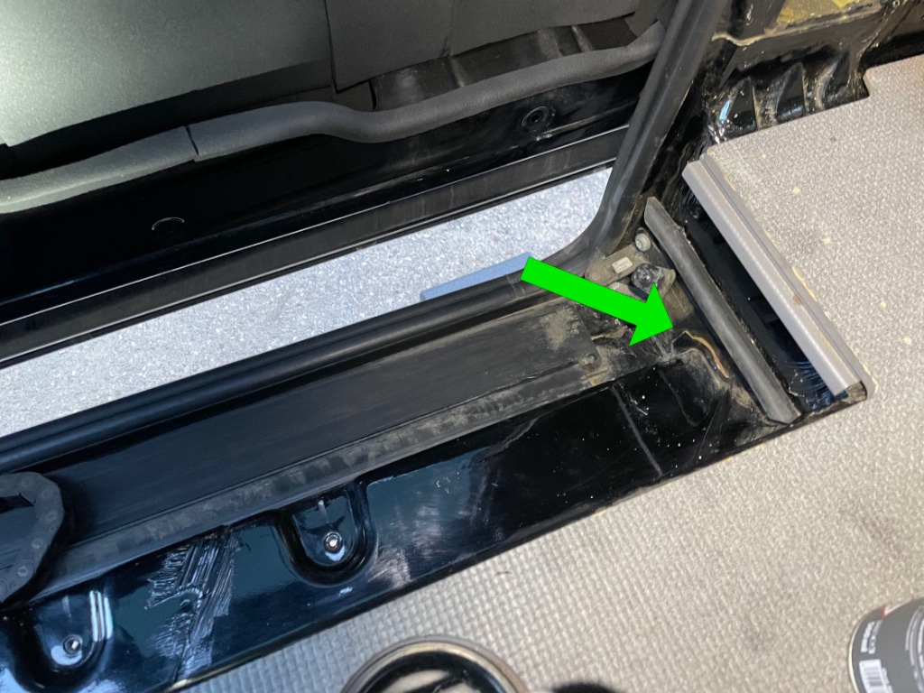

Die letzten Tage sind mit der Bestandsaufnahme und der gründlichen Reinigung ins Land gegangen. Dabei sind natürlich auch Einstiege auf Fahrer und Beifahrerseite und die Trittstufe der Schiebetür. Rost auf Fahrer- und Beifahrerseite ist leicht vorhanden. Bekommt gerade eine Fortan-Kur, nachdem großflächig abgeschliffen wurde. Soweit so gut. Danach wird hier mit Heißwachs dicht gemacht (natürlich nicht das Ablaufloch Richtung B-Säule!).

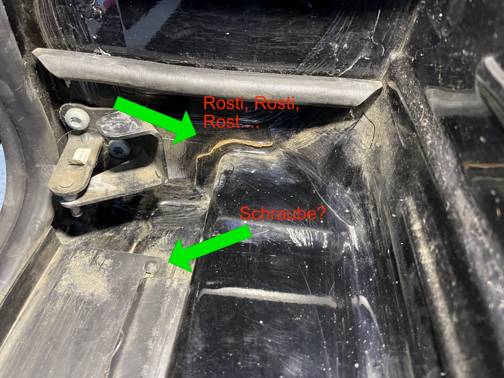

Heute war die Schiebetür dran. Erstmal knapp 2 Tonnen Sand und Steine ausgesaugt und mit dem Pinsel archäologisch betätigt, um an den Lack zu kommen. :roll: Soweit so gut. Eigentlich wie der Rest des Autos rostmäßig ganz gut (d.h. wenig).
Nur an der linken Seite, wo der erhöhte Holm auf die Karosserie geschweißt ist, blüht es ordentlich. Daraus ergeben sich zwei Fragen:
1) Habt ihr eine Idee, wie ich den Rost hier am besten behandeln kann? Gibt es da Erfahrungswerte?
2) Weiß jemand, wie man die schwarzen Kappen (oder Schrauben), die die Gleitplatte fixieren lösen kann? Ich dachte das wären Innensechskantschrauben. Aber das scheint nicht der Fall zu sein. Ich muss den ganzem Kram zumindest einmal anheben können, um zu prüfen ob darunter alles okay ist. Außerdem muss auch unter dem Halter der Energiekette mal DRINGEN gefeudelt werden!
Freue mich auf Ideen und Anregungen und spannende Diskussionen.
Anbei noch zwei Bilder zur Erklärung der Situation.
Beste Grüße aus dem Süden,
Slaven

Das müsste eine Torx-Schraube sein....
Bist du mal unter den Wagen gerobbt und hast dir im Schiebetür-Stufenbereich die Schrauben von unten angeguckt.... die Stellen kann man nämlich gut von unten sehen...auch den eventuellen Rost...Dito auch die Löcher mit den Plastikdübeln in den Trittstufen. Ich habe die Stufeneinsätze gar nicht mehr unten befestigt und die Löcher mit Tape verschlossen und von unten mit Unterbodenschutz abgedichtet. Spar ich mir das Rausporkeln der Kunststoffstopfen und es arbeiten/scheuern keine Dübel und Sand am Lack.
Auf deine Kanten und Ecken soviel blankschleifen wie möglich und den Rest mit Rostumwandler und in irgendwelche Spalte/Schlitze/Aufdopplungen Owatrol einspritzen/ träufeln auffüllen und nach dem Austrocknen grundieren/lackieren oder mit Brantho Korrux 3 in 1 drüber.

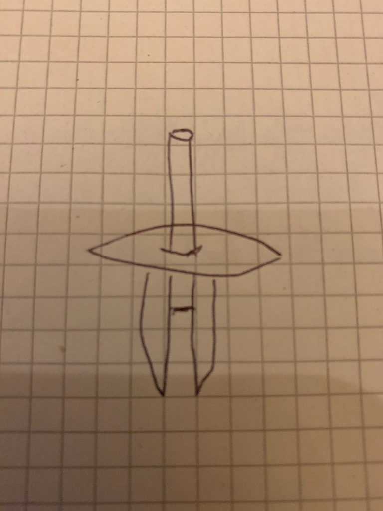

das ist keine Schraube sondern ein Kunststoffniet...
Das Innere nach unten durchklopfen und den Niet nach oben rausziehen.
Gibt es 2 von ,- vorne ist auch einer !

Das sind Nieten aus Kunststoff ohne irgendwelche Gewinde.
Die kann man dann auch wiederverwenden..

Wow perfekt, sogar mit Skizze! 8) Vielen Dank!
Dann wäre das Thema geklärt. Super. :)
Bleibt noch die schöne Rostkante an der Schweißnaht. Jemand da einen Tipp?

Sorry, völlig überlesen. :roll: Alles klar! Also wie gehabt: Blank machen und dann umwandeln / lackieren. Bin gespannt, wie weit sich das reingefressen hat. Ich hoffe, es ist "nicht durch".

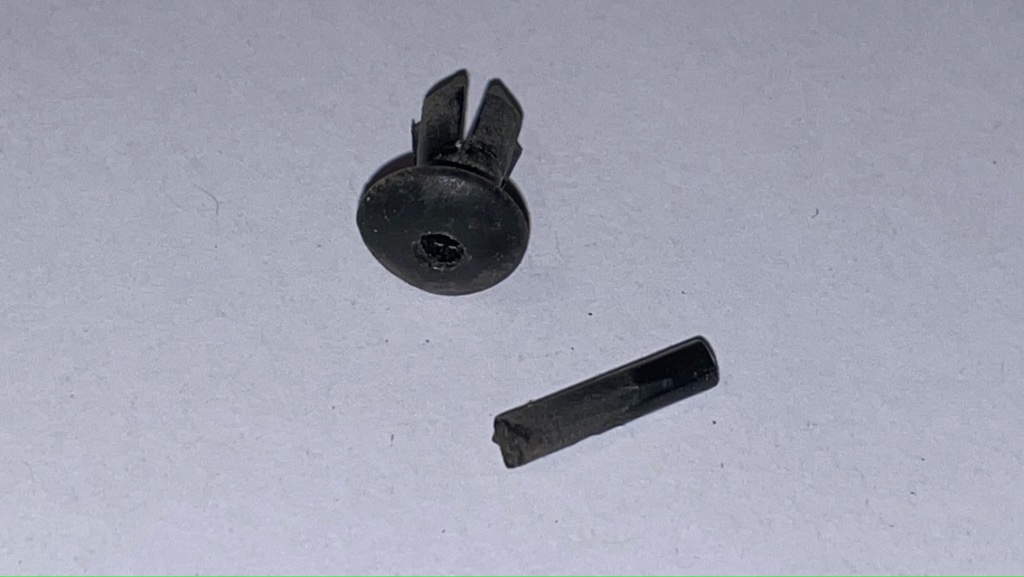

Hier noch als Info für alle anderen mit demselben Problem. So sehen die Plastiknieten in echt aus:
Entfernung mit einem Splinttreiber Richtung Straße war kein Problem. Man sollte nur aufpassen, dass einem die Kunststoffstifte nicht unter dem Auto verloren gehen.

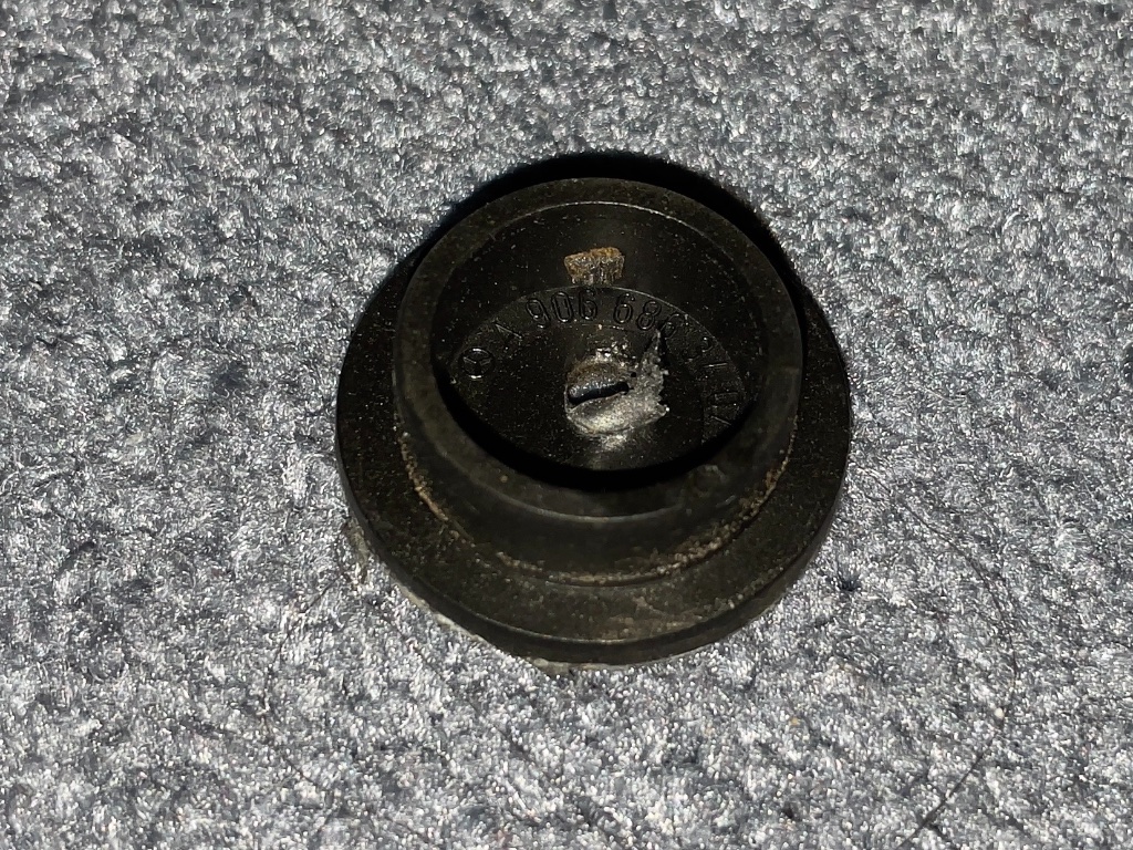

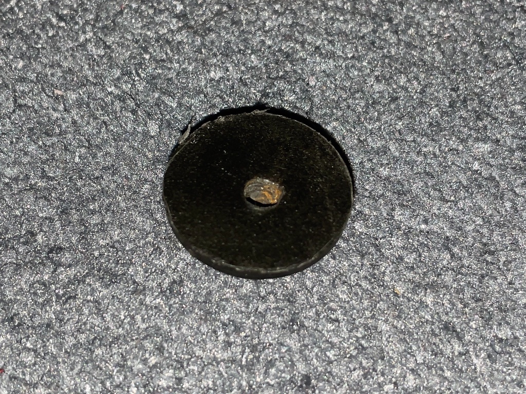

Nabend,
weil sich die Frage aus derselben Aktion am Auto ergeben haben, nutze ich mal diesen Thread.
Kann mir jemand sagen, welche Teilenummer dieser Stopfen hat? Position ist an der Türstufe der Schiebetür die ganz linke Schraube am linken Rand. Darüber sitzt dieser Stopfen. Musste ich aufbohren, weil er sich festgefressen hatte. Von dem Ding gibt es nur einen.
Im Stopfen selbst steht die Nummer A9066863407. Darunter finde ich aber nichts.
Edit: Mit nichts, meine ich den offiziellen MB-Teile Store.
Danke vorab!
Beste Grüße,
Slaven

Okay, hat sich erledigt. :mrgreen:
Für alle anderen Suchenden: Es müsste die A90668634079E80 sein. 9E80 ist der Farbcode für "Schwarz". Das sollte passen.

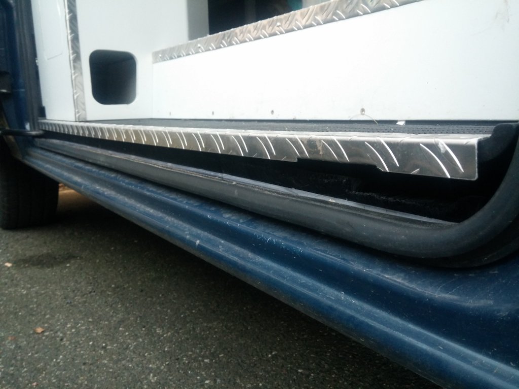

Ich hab 2017 alles mit Wachs benetzt unterhalb der Trittstufe, und dann 1.5m Türbesen zwischen Dichtung Schiebetür und Plastiklage geklemmt, mit den Borsten nach oben.
Auf der Trittstufe selbst ist als Abschluss noch ein L Winkel verschraubt.
Habs vor nen paar Wochen komplett draußen gehabt, Sand und Dreck darin wirklich minimalst.
Irgendwo hatte ich das mal als Photo gepostet, ich suche
Edit: das war der Thread, leider sind meine Bilder ins Nirwana verschwunden https://www.sprinter-forum.de/viewtopic.php?t=20640
