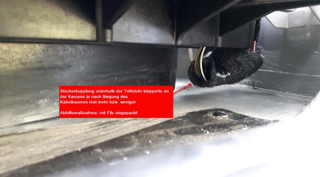

Für alle die das gleiche Problem mit einer knarksenden Trittstufe (bei mir sogar während der Fahrt) hier eine Abhilfemaßnahme.
1. Steckerkupplung prüfen ob Gehäuse an der Karosse klappert, je nach mechanischer Vorspannung des Kabelbaumes tritt dieses Klappern unterschiedlich stark auf

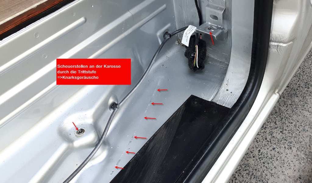

Abhilfe: Stecker mit Schaumstoff entkoppeln 2. nach Scheuerstellen suchen, bei mir war es der Führungsteg, nachziehen der 6 Schrauben hatte nur kurzzeitigen Erfolg.

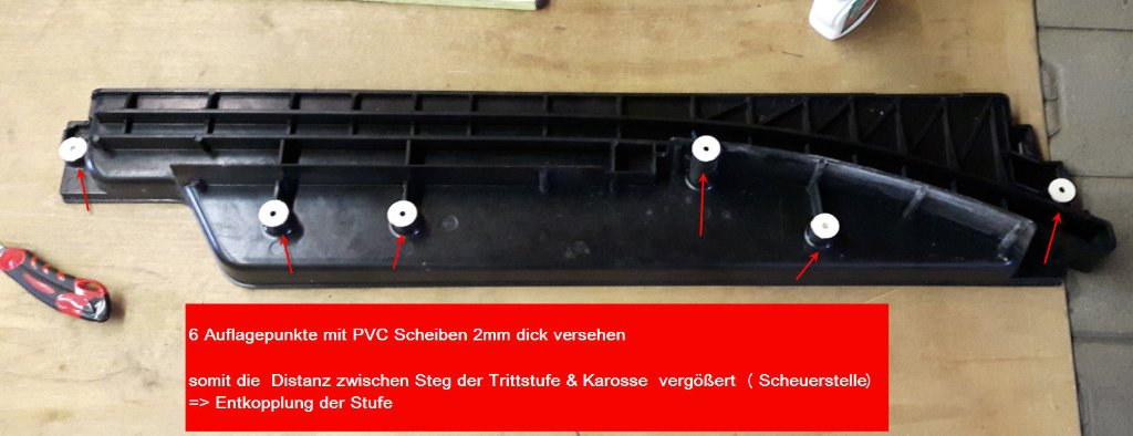

Abhilfe: 6 Unterlegscheiben aus Schaumstoff/Gummi/PVC auf die Auflagepunkte kleben, dadurch wird die Stufe schwingungsmäßig entkoppelt und gleichzeitig die Distanz zw. Steg und Karosse vergrößert sodass kein direkter Kontakt (knarksen) mehr vorhanden ist.
Bei der Gelegenheit sieht man auch wieviel Dreck sich unterhalb der Trittstufe angesammelt hat, meiner Ansicht eine Schwachstelle bei der Konstruktion. Torsten
