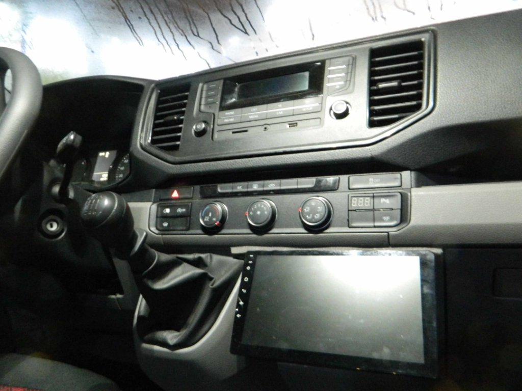

ich möchte der Original Radio Navi von MAN gerne an die Aufbaubatterie des Womo hängen.
Dazu muss ich das Werksradio ausbauen können und die 12V Speisung finden am Radio.
Wunsch wäre ein Schalter einbauen um die Aufbaubatterie oder Starterbatterie auszuwählen zu können.
Gibts ein Trick um das radio auszubauen? Abdeckung usw? Welche Farbe hat die Speisung 12V?

Das original Radio kann nicht über einen Schalter ein/aus geschaltet werden da es über den Can Bus des Fahrzeuges ein/aus geschaltet wird. Das lässt sich nicht emulieren. Über den an/aus Knopf am Radio läuft das Gerät nur 30 Minuten und schaltet dann ab.
Hier würde sich, gerade bei einem Womo Umbau ein neues Radio anbieten wo all das mit geht. Unten mal ein Link zu einer Lösung. Wer nachfragt bekommt das auch gleich so konfektioniert das im Kabelsatz ein Schalter hängt.

Ich hab ein Radio mit Navi und Rückfahrkamera und FB; alles an der Zusatzbatterie .
Im Stand wird der Wohnraum beschallt .
Natürlich Chinasonstwas....
Das O-Radio hat bei mir nähmlich einen guten Empfang und darf bleiben.
