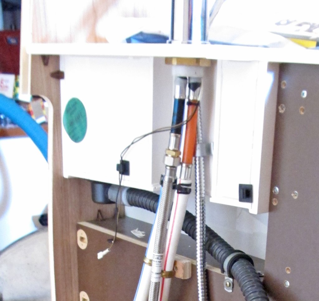

So sieht den Hymer GCS Klappwaschbecken an die hintere Seite aus.
Leidfer habe ich keinen bessere Photos.

Auf Bagus Fotos sieht man ja schon recht gut, wie das Ding verdrahtet ist.

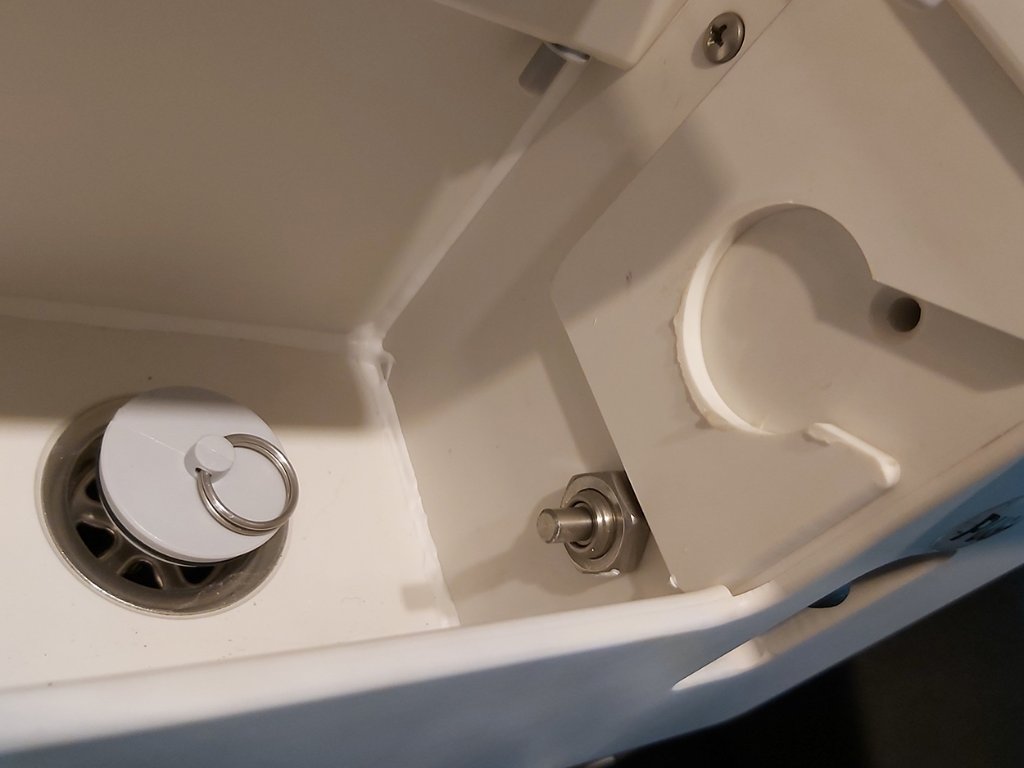

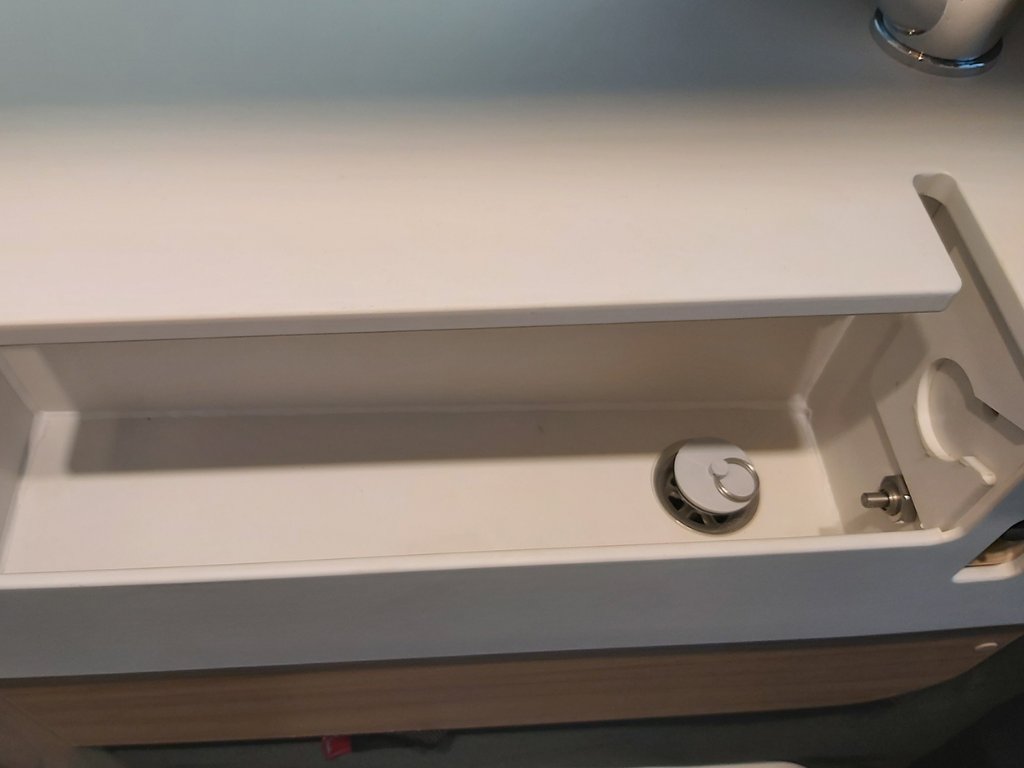

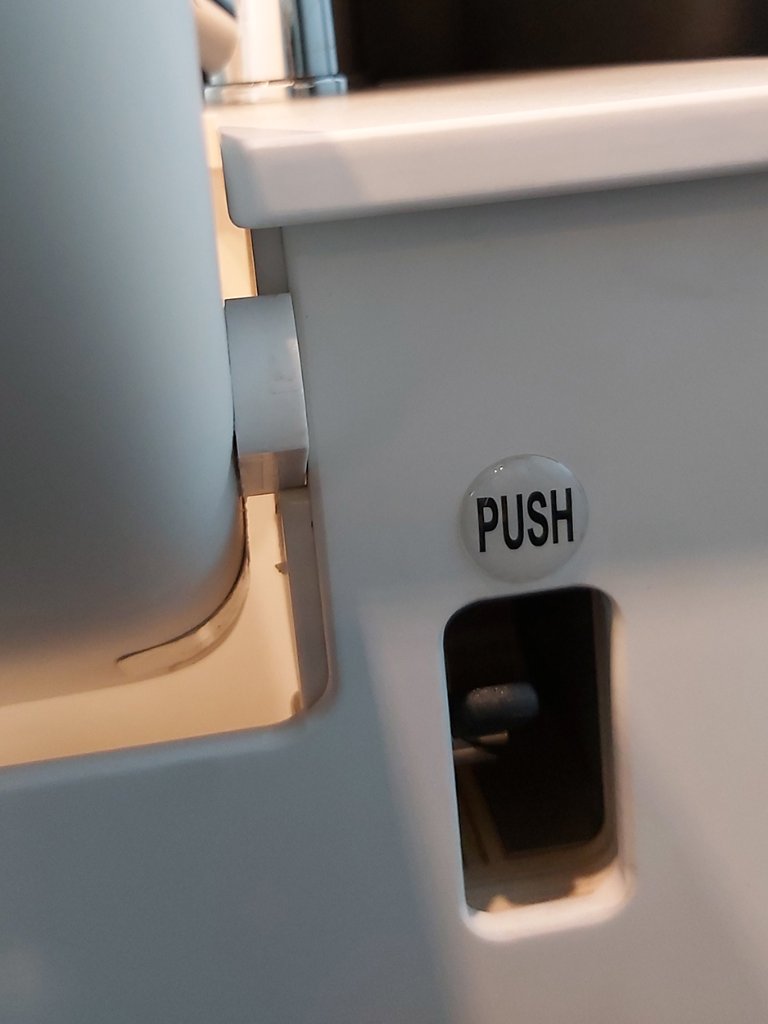

Bild 1 zum Thema 45-Grad: So schaut es dann aus, wenn das Becken draussen ist: Und dann einen Blick in die Rinne & auf den Stöpsel

Suuuuper, vielen Dank, das sieht ja entspannter aus, als vermutet.
