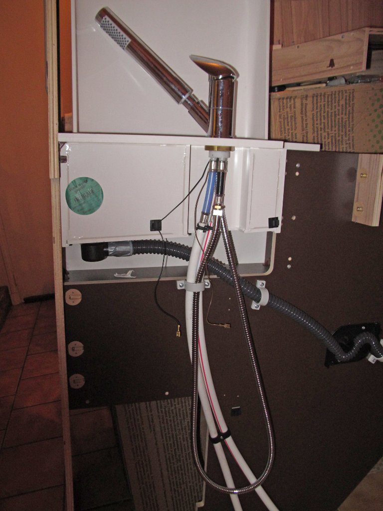

So sieht den Hymer GCS Klappwaschbecken an die hintere Seite aus.
Leidfer habe ich keinen bessere Photos.

Auf Bagus Fotos sieht man ja schon recht gut, wie das Ding verdrahtet ist.
