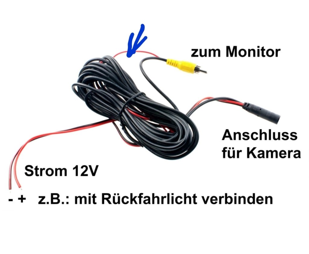

Das blau markierte Kabel muss an das Reverse Control Kabel (ohne Stecker), welches am Radio sein sollte, angeschlossen werden. Den Rest entnimmst du dem Bild. Chinch Kabel für die Kamera fehlt auf dem Foto, das müsste neben dem "Anschluss für Kamera" liegen.
jense
Beiträge: 3592
Re: Rückfahrkamera - wer hat einen Tip ?
Beitrag von jense »
Die Kameras haben meist nur den einen Stecker, der macht Strom und Video, da gibt's keinen extra cinch. Macht auch Sinn, damit man nicht riesige Bohrungen braucht.
Sieht man auch auf deinem Bild, in die Kamera gehen 3 Kabel, rot/schwarz für Strom und das dickere schwarze für Video.
