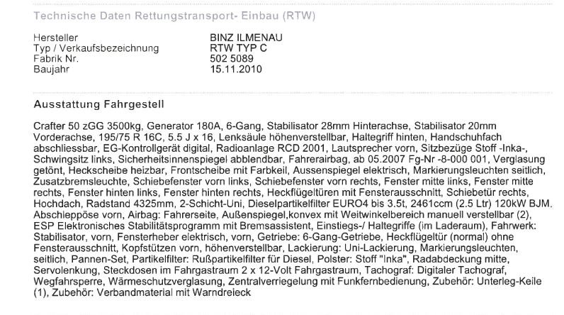

Im folgenden mal die relevanten Eckdaten aus dem Gutachten, ich kann das Fahrzeug für unter 5k Euro bekommen und muss leider schon bis übermorgen zusagen, hatte bisher leider keine Zeit mich damit zu beschäftigen.
Ich sehe folgende Knackpunkte die ich gern fix noch klären würde:
3880kg Gesamtmasse darf ich nicht fahren und würde ihn gern auf 3500kg ablasten. Soweit ich gesehen hab gilt das Leergewicht von 3195kg inkl. Fahrer, vollem Tank, Resererad und kompletter Notfallausrüstung. Es sollte also durchaus möglich sein bis zu den 3500kg trotzdem noch etwas Luft für 2 Personen +etwas Gepäck zu finden, wenn ich auch die schwere Krankentrage ausbaue ? Weiß einer was der Wagen mit dem BINZ Aufbau "real leer" wiegt ? Macht es Sinn das Leergewicht dann neu zu ermitteln ?

Crafter 50 ist m.E. ein 5-Tonner mit Zwillingsreifen HA, der grundsätzlich viel schwerer, als ein 3,5-Tonner ist :!: :?:
Meines Erachtens ist das keine richtige Wandlerautomatik, sondern lediglich die 2007 vom Freundlichen übernommene SprintMist :!: :oops:

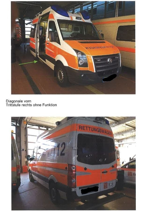

Anbei noch ein paar der spärlichen Fotos die ich habe.

UND ES IST DEFINITIV KEIN CRAFTER 50 SONDERN EIN AUFGELASTETER 35er :|

Guck dir mal die beiden Bilder an die du gepostest hast, die Radstände stimmen nicht über ein, die Angaben gehören zu unterschiedlichen Fahrzeugen.
3665mm ./. 4325mm
:idea: 100kW ./. 120kW :arrow: Die technischen Daten stimmen gar nicht überein :!:

In dem einen Text steht auch Automatik (wie auf den Fotos zu sehen) und im anderen 6 Gang Getriebe ...
Hab die gute Dame gestern leider nicht mehr ans Telefon bekommen, um da nochmal nachzufragen.

ich habe nun Klarheit, das Auto ist das von den Fotos, hat den Radstand 3665mm, 100kW und die 6-Gang Shiftmatic. 230V Einspeisung, Standheizung u.s.w. sind mit dabei, mein Dekra Mensch sagt Ablastung auf 3500kg ist kein Problem, reales Leergewicht dürfte um 3000kg liegen.
Die Kupplung macht mir bei einem künftigen 5 Tonnen Zug (PKW Trailer hinten dran) tatsächlich etwas Kopfschmerzen, was meint ihr ? Die Grundidee des Getriebes kenne ich vom BMW SMG, eine Wandlerautomatik und 120kW wären mir tatsächlich lieber gewesen.
