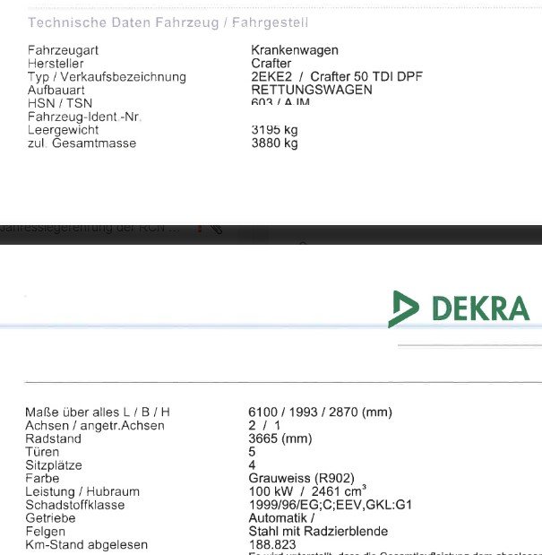

Im folgenden mal die relevanten Eckdaten aus dem Gutachten, ich kann das Fahrzeug für unter 5k Euro bekommen und muss leider schon bis übermorgen zusagen, hatte bisher leider keine Zeit mich damit zu beschäftigen.
Ich sehe folgende Knackpunkte die ich gern fix noch klären würde:
3880kg Gesamtmasse darf ich nicht fahren und würde ihn gern auf 3500kg ablasten. Soweit ich gesehen hab gilt das Leergewicht von 3195kg inkl. Fahrer, vollem Tank, Resererad und kompletter Notfallausrüstung. Es sollte also durchaus möglich sein bis zu den 3500kg trotzdem noch etwas Luft für 2 Personen +etwas Gepäck zu finden, wenn ich auch die schwere Krankentrage ausbaue ? Weiß einer was der Wagen mit dem BINZ Aufbau "real leer" wiegt ? Macht es Sinn das Leergewicht dann neu zu ermitteln ?

Auch steht im Gutachten EURO 4 bis 3500kg, dabei ist das Auto aber noch mit 3880 eingetragen, nicht das mir daraus jemand einen Strick dreht ? Gut, laste ja eh ab.

Crafter 50 ist m.E. ein 5-Tonner mit Zwillingsreifen HA, der grundsätzlich viel schwerer, als ein 3,5-Tonner ist :!: :?:
Meines Erachtens ist das keine richtige Wandlerautomatik, sondern lediglich die 2007 vom Freundlichen übernommene SprintMist :!: :oops:

Also Zwillingsbereifung hat er auf keinen Fall, mich wundern diese widersprüchlichen Angaben schon auch etwas.
Evtl. ein 50er Chassis mit 35er Fahrwerk und härteren Federn ? Keine Ahnung ...

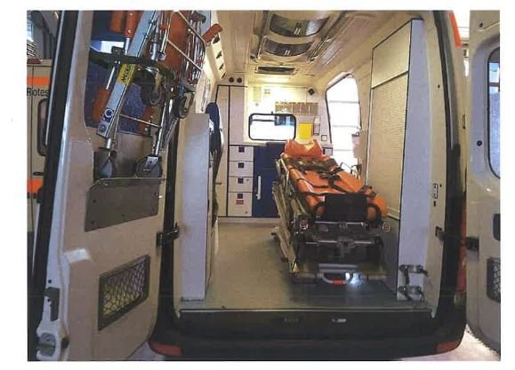

Anbei noch ein paar der spärlichen Fotos die ich habe.

Guck dir mal die beiden Bilder an die du gepostest hast, die Radstände stimmen nicht über ein, die Angaben gehören zu unterschiedlichen Fahrzeugen.
Und dumme Frage vielleicht: Warum nen RTW? Die mit Kastenaufbau und Tiefrahmen kann ich ja noch verstehen. Aber den normalen Kasten?
3665mm ./. 4325mm
:idea: 100kW ./. 120kW :arrow: Die technischen Daten stimmen gar nicht überein :!:

In dem einen Text steht auch Automatik (wie auf den Fotos zu sehen) und im anderen 6 Gang Getriebe ...
Hab die gute Dame gestern leider nicht mehr ans Telefon bekommen, um da nochmal nachzufragen.

ich habe nun Klarheit, das Auto ist das von den Fotos, hat den Radstand 3665mm, 100kW und die 6-Gang Shiftmatic. 230V Einspeisung, Standheizung u.s.w. sind mit dabei, mein Dekra Mensch sagt Ablastung auf 3500kg ist kein Problem, reales Leergewicht dürfte um 3000kg liegen.
