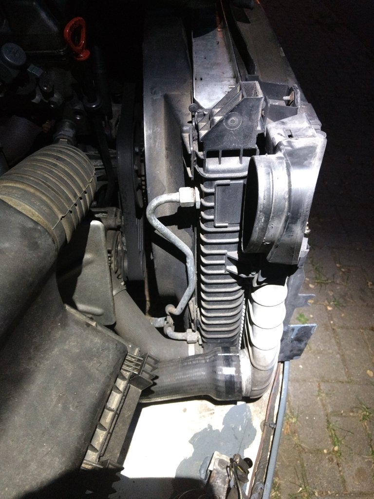

Ich hatte mich ja dazu entschlossen die Front und die Kühler auszubauen. Das entfernen der front ging Problemlos. Bei den Kühlern zeihte sich dann schon die Ersten Probleme.
Entgegen der Anleitung aus dem WHB hatte ich einen leicht anderen Kühleraufbau. Vor dem Motorkühler befindet sich der Ladeluftkühler, darüber ist eine Kühlschleife der Servolenkung. Diese habe ich einfach vom Kühler abgeschraubt und beiseite gelegt, so musste ich nicht die Schlaüche abklemmen. (man sieht sie auf dem Bild hinter dem Klimakühler)
Davor befindet sich bei mir der Kühler für die Klimaanlage. Diese wollte ich aber nicht öffen. Zum Glück ist der Kühler mit Schläuchen angeschlossen, so dass man ich nach der Demontage vom Kühlerblock einfach zu Seite legen kann. Das nächste Problem ist der Kühler des Automatikgetriebes. Bei meinem Fahrzeug ist der Wärmetauscher in den Motorkühler integriert. Die beiden Leitungen lassen sich aber einfach lösen, und es kommt auch nur ein klein wenig Hydrauliköl raus. Ggf. nach der Raparatur den Füllstand prüfen!

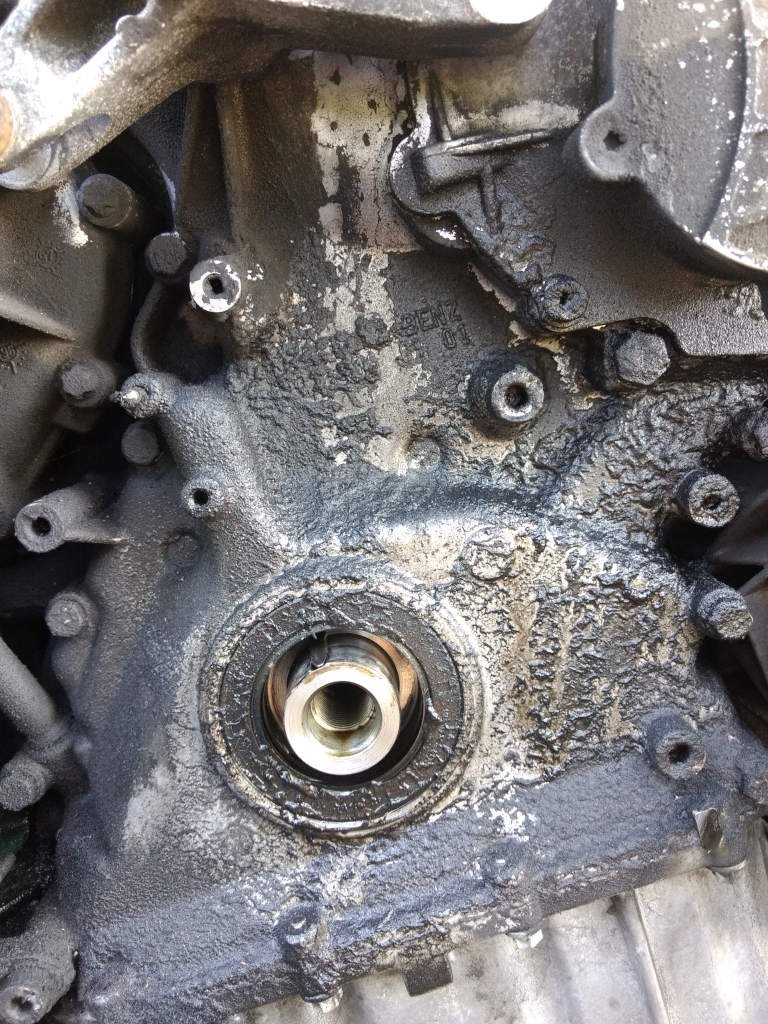

Wenn jemand die Riemenscheibe wechseln muss, so sollte der Simmerring unbedingt mit gewechselt werden, da er auf der Riemenscheibe dichtet, und zumindest bei mir sich der Ring in der Scheibe schon eingearbeitet hat. Somit passt er nicht mehr wirklich zu der neuen Scheibe.
Achtung wenn die Scheibe runter ist ist der Motor nicht mehr dicht, hinter dem Dichtring sitzt der Kettenantrieb für die Ölpumpe. Wenn man den Motorblock reinigen möchte, sollte man darauf achten, das kein Schmutz in die Ölwanne gelangt.

Der KW-Dichtring war schon ordentlich undicht.

Das kann sein, den Ölspuren nach, kann aber auch sein das das vom Öl einfüllen kommt. Ich versuche es immer wieder ohne Trichter und scheitere jedes mal.U-903 hat geschrieben: 16 Sep 2020 13:35 Schön das alles gut geklappt hat und dein Wagen wieder einwandfrei läuft.
Werner
Aber nach Abnehmen der Scheibe würde ich den Ring immer mit tauschen. Das Entfernen geht mit einem Hacken recht gut, und das wieder einsetzten des 3€-Ersatzteiles sollte auch kein Problem sein wenn man sich das Hilfswerkzeug aus einer Planen Holzplatte (Siebdruck) baut.
