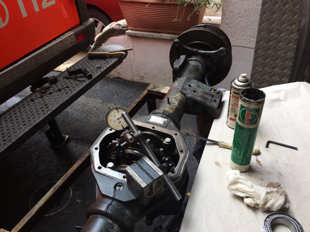

Hallo Lemmi,
Hatte das gleiche Problem,
ich hab ALLE Kugellager uns Simmeringe getauscht, (die Teile, importiert aus Ukraina, da wird der Sprinter noch gebaut, die nennen ihn "Classic" haben ca. 280-300 E
gekostet) (Herbst 2017)
in minuziöser Tagelanger Arbeit alles zusammengebaut, und es läuft jetzt wie ein Uhrwerk!!!
und das gleiche würd ich dir auch Empfehlen.
Das einzige was mir fehlt ist die Diff-sperre, die hätte ich auch noch gerne drin.
Anbei noch 2 Bilder.
Grüsse Adam. W904, 416, Ex Feuerwehr, Bj 2003, Zwillingsbereifung, im umbau .
