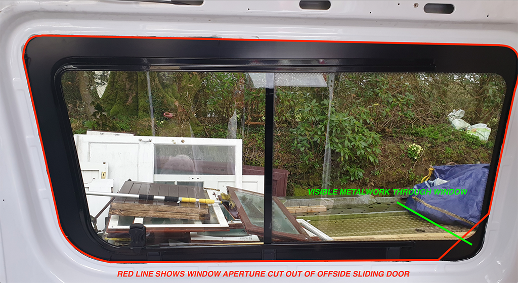

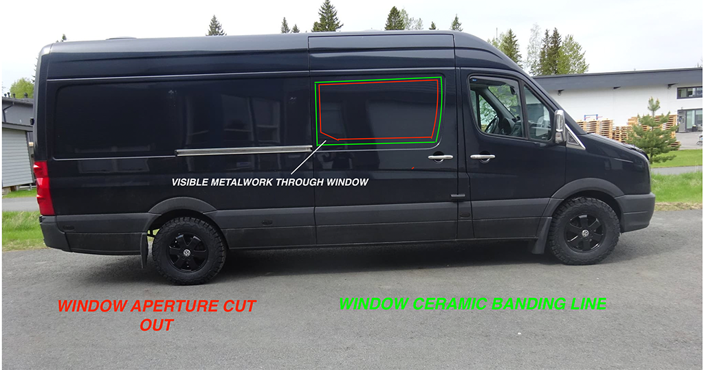

"We can confirm that our windows will fit a left hand drive but you will be able to see metalwork through the behind passenger window that would be fitted to your van. please see images below that will show this."
Dazu gab es die Screenshots im Anhang.
Die Form der Fenster auf beiden Seiten ist meines Blickes nach gleich. Ich versteh nicht inwiefern ich nun Metall durchs Fenster sehen sollte. Selbst durch die Skizzen verstehe ich es nicht.
Bitte klärt mich auf, ich möchte es verstehen, die Dummheit schmerzt!!! :lol: Vielen Dank im Voraus!

Die hintere untere Ecke ist bei Schiebetür und Blechwand-Ausschnitt unterschiedlich ausgeformt.
Hab ich auch erst beim herstellen von Isolierungs Matten bemerkt.

Der schwarze, undurchsichtige Rahmen im Glasfenster ist offensichtlich an der Schiebetür anders, weil an der Schiebetür der Metallunterbau anders ist (zur Aufnahme der Schiene).
Siehe:
https://i.ebayimg.com/00/s/MTAyNFg3NzU= ... R/$_57.JPG
Bei der geschlossenen Wand ist der hintere, schwarz eingefärbte Keil unten in der Scheibe eben nicht da, sondern ein gleichmäßig breiter Rand.

Das ist die Scheibe für die linke(englische) Schiebetür. Diese Scheibe ist 4mm kürzer, was man auf der Blechfläche nicht wahrnehmbar vermitteln kann. Was gemeint ist, die Scheibe hat unten rechts besagten schwarzen Schrägrand, der beim Blechausschnitt der Wand natürlich nicht vorhanden ist. Man würde also dort von innen ein bischen schwarz lackierte Ecke sehen...

Das ist die Scheibe für die linke(englische) Schiebetür. Diese Scheibe ist 4mm kürzer, was man auf der Blechfläche nicht wahrnehmbar vermitteln kann. Was gemeint ist,die Scheibe hat unten rechts besagten schwarzen Schrägrand, der beim Blechausschnitt der Wand natürlich nicht vorhanden ist. Man würde also dort von innen ein bischen schwarz lackierte Ecke sehen...
