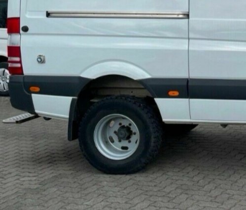

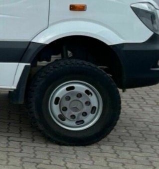

Ich bin bei ebay auf ein Sprinter mit mir unbekannten Felgen gestoßen. Die Google rückwärts Suche ergab auch nichts. Den Verkäufer habe ich angeschrieben ob er dazu die Teilenr mir nennen kann und frage auch gleichzeitig hier ob die einer kennt?
Danke
Gruß Andreas
