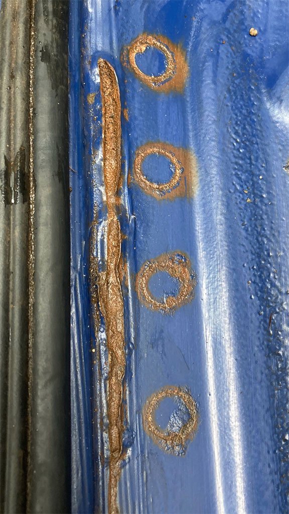

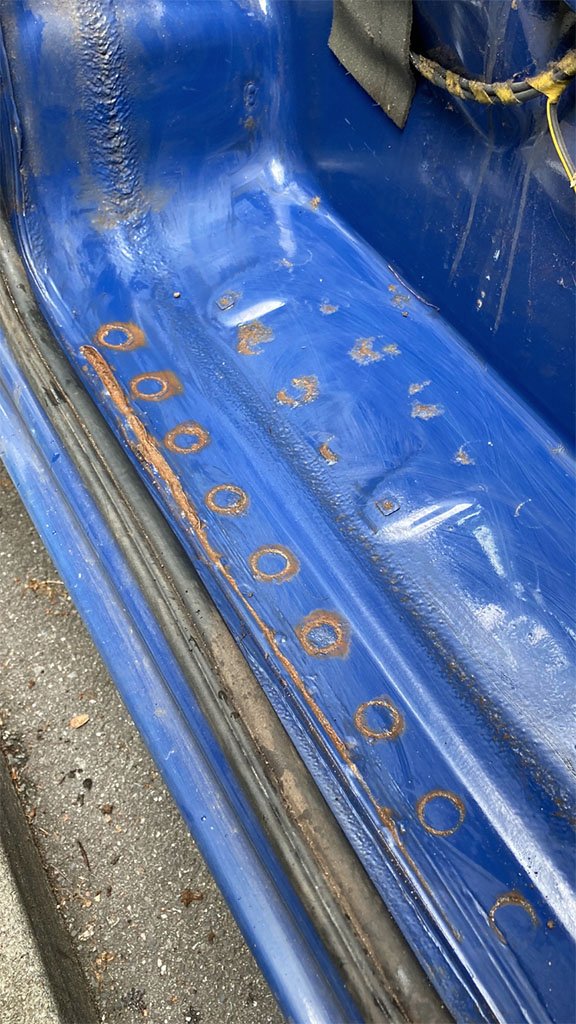

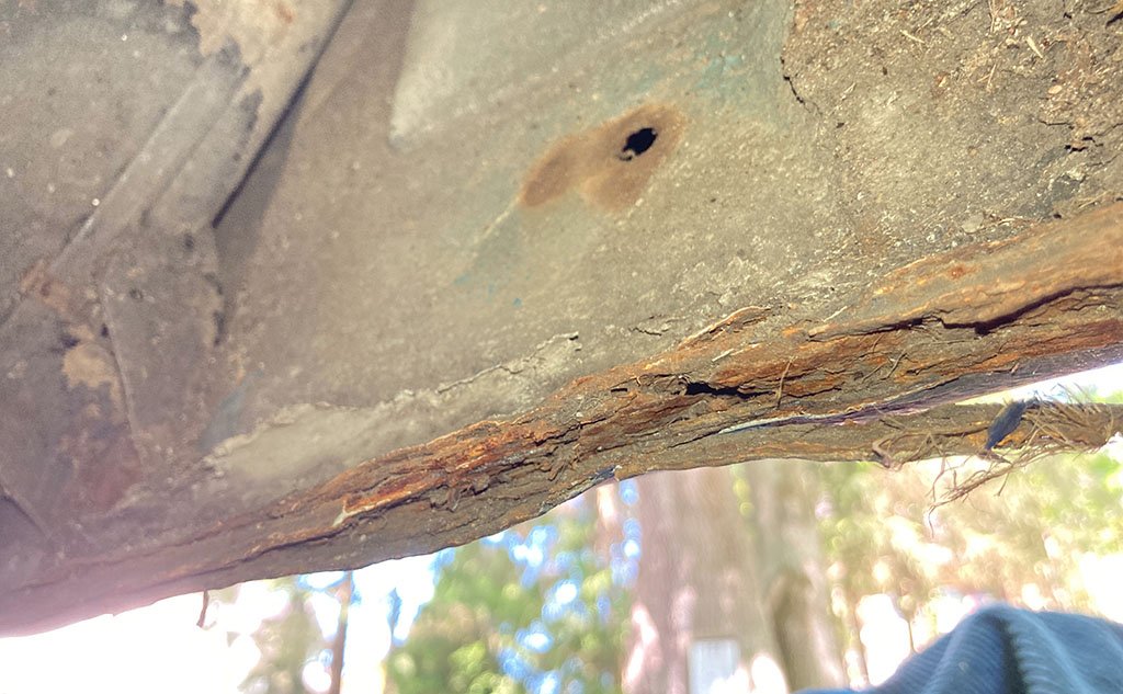

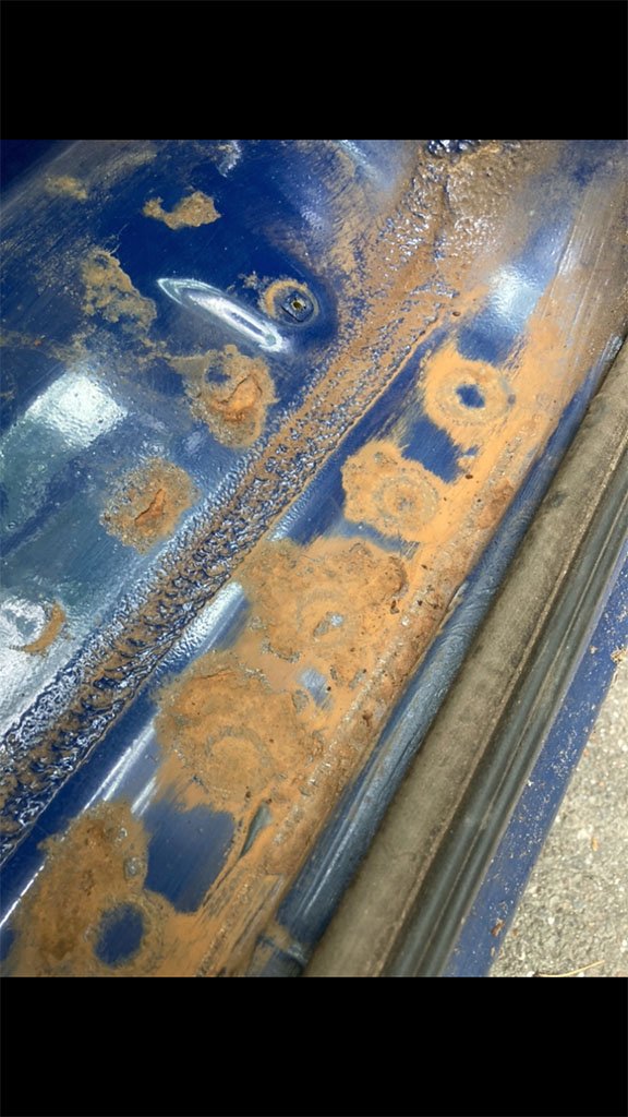

Moin zusammen,
mein Bus benötigt bald neuen Tüv und hat Rost am Schweller/Falz an der Fahrerseite vom Einstieg bis hinteren Radlauf und bestimmt auch noch anderswo.
Auf den Fotos im Anhang ergibt sich ein äusserer Überblick, wie es darunter aussieht weiß ich nicht.
Nun beschäftige ich mich damit wie ich den Rostverfall etwas entschleunigen kann, bzw. wie ich damit umgehe um die nächsten 10 Jahre weiterzufahren.
Ich habe null Ahnung von Rostbehandlung, des weiteren Vorgehens und dem Außmass des Schadens.
Wenn ich etwas selbst machen kann wäre das für meinen Geldbeutel hervoragend.
kann man aufgrund der Fotos sagen,
- ob ich mich nicht weiter damit beschäftigen soll, und ihn gleich zum Karroseriebauer geben soll um neue zu schweißen ?
- wenn postiv, hat jemand eine gute Adresse in der Umgebung Hamburg südlich der Elbe
- kann ich hier noch mit etwas eigenarbeit, säubern, schleifen, Fluid Film o.ä. vorgehen ?
- ist das was auf den Fotos zu sehen ist schon ein erheblicher Mängel beim Tüv ?

VW LT2 BJ2005 ANJ L2H2 Fensterbus
Re: Rost Schweller / Falz
Ich denke da wird der TÜV einen erheblichen Mangel feststellen.
Da muss wohl herausgetrennt und geschweißt werden.
Hallo eltee,
Ist schlimmer als du denkst.
Mit Fluidfilm oder egal welchen Rostschutz hättest du vor Jahren (10-15) noch was machen können.
Jetzt nur noch wehgschneiden und neu einsetzen und das vom Fachmann, der weiß was er macht,
Aber das wird sehr Teuer (ca. 3-5 Riesen) nur so kannst du noch 10 Jahre damit Fahren,
irgendeiner im Hinterhof machts dir auch für 500, aber den Rost hast du noch immer drin.
Ich habe meinen Sprinter Bj 2003 (0 Rost) immer vorher behandelt, (bin Mechanikermeister im unruhestand) und weis von was ich schwätz. (Sprich)
Das was du jetzt siehst ist nur die Spitze vom Eisberg, leider---

Noch eine Überlegung zum Rostproblem.
Die stark aufblätternden Stellen am Schwellerblech sind zwischen den Rädern, dort wo die Laderaumheizung bzw. Lüfter in der Seitenwand verbaut ist.
Da der Bus im "Lebenshilfe" Behindertenwerkstatt Betrieb fuhr wurde diese sicherlich oft benutzt. Thema - Kondenswasser.
Ich werde nur den Bereich der starken Rostbefall hat erneuern lassen.
Gestern war ich bei einer freundliche Werkstatt, der aber leider die Deckenhöhe nicht hat um diese Arbeiten durchzuführen. Schade. Er meinte, die Flanke erstmal zu säubern und dann gezielt Belche auszutauschen. Das fand ich schonmal beruhigend. Ich denke auch, dass ich nicht die ganze Seite zwingend erneuern muss.
Vorgestern beim Hinterhof Schrauber, der jedoch haupstäschlich schweißt und nicht mit Reifenwechseln (Sommer/Winter) zu tun hat, wie so manche Werkstatt
meinte er , 70Euro die Stunde fürs Schweißen. Hat aber erst in 2 Monaten Zeit. Lacken kann ich dann selbst.
habe heute mal die Plastikverkleidungen an den Tritten links/rechts/schiebetür entfernt.
Ich bin wie gesagt Laie was Rostbehandlung angeht. Daher frage ich mal ob
- das noch in Eigengleistung machbar ist, oder schon entfernt werden muss ?
- Vorhanden ist Owatrol. Kann ich die Stellen, mit Keks säubern und damit behandeln ?
Gibt es noch Tipps auf was ich achten soll ?
Danke für schonmal für Tipps.
Viele Grüße Marco
