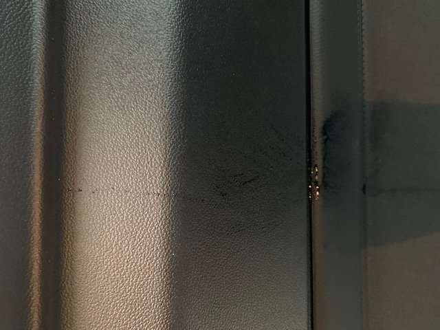

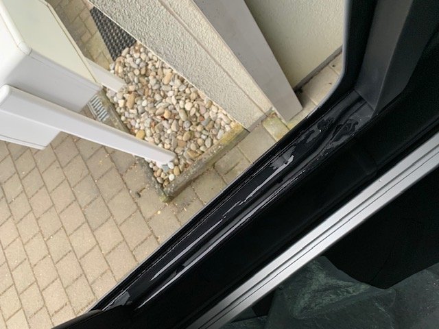

Bei meinem neuen Sprinter Nov 2019 habe ich 4 Schiebefenster, die alle undicht sind.
Bei Regen sammelt sich Wasser, oberhalb der unteren Schiebefensterdichtung, und kann nicht abfliessen.
Beim öffnen der Fernster läuft das Wasser in den Innenraum.
Mann kann das Fenster 4-5 mal nacheinander öffenen und jedesmal tropft es in den Innenraum,
auch nach 3 Tagen Trockenheit liegt das Wasser noch dort.
Den Fehler habe ich Anfangs Januar bemerkt und ihn meinem Händer umgehend mitgeteillt.
Bis heute hat Mercedes jedoch kein Intresse gezeigt, das Problem zu beheben..
Hat jemand das gleiche Problem?
