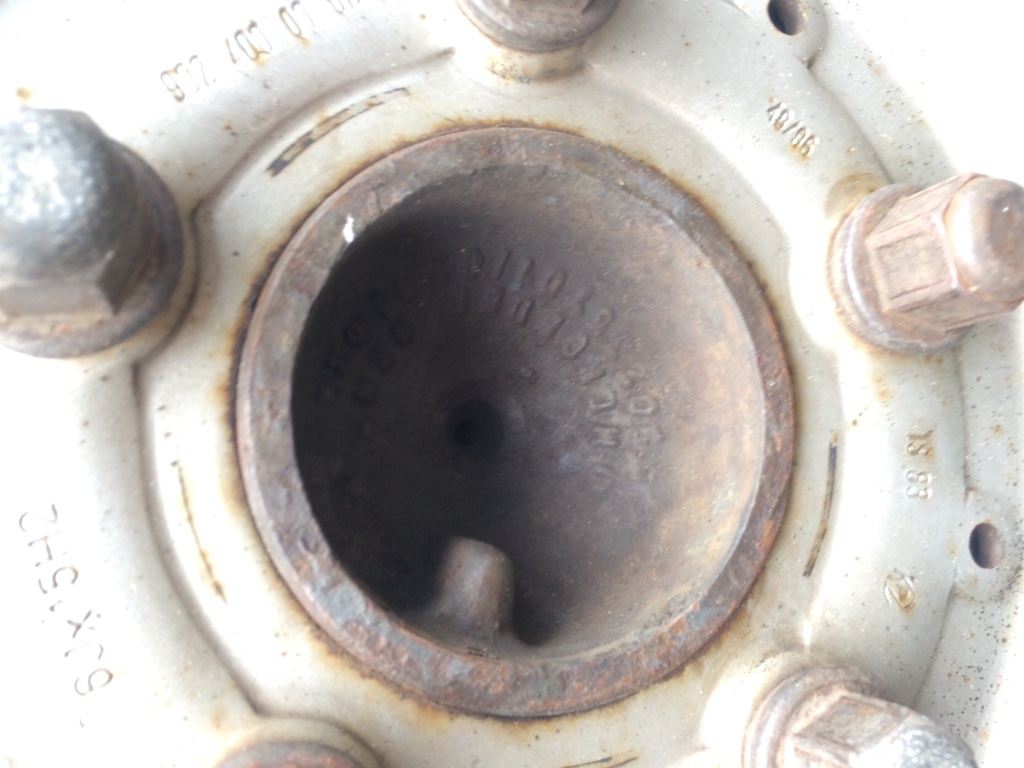

Möchte die Radlager nachfetten. Wie geht fas ? Wenn ich die Abdeckung entferne ist da eine art loch in der Mitte des Rades, da fett reinpressen?

das foto ist von der hinterachse. da laufen die lager im ölbad vom diff-öl. alle 5 jahre oder 90.000km wechseln.
