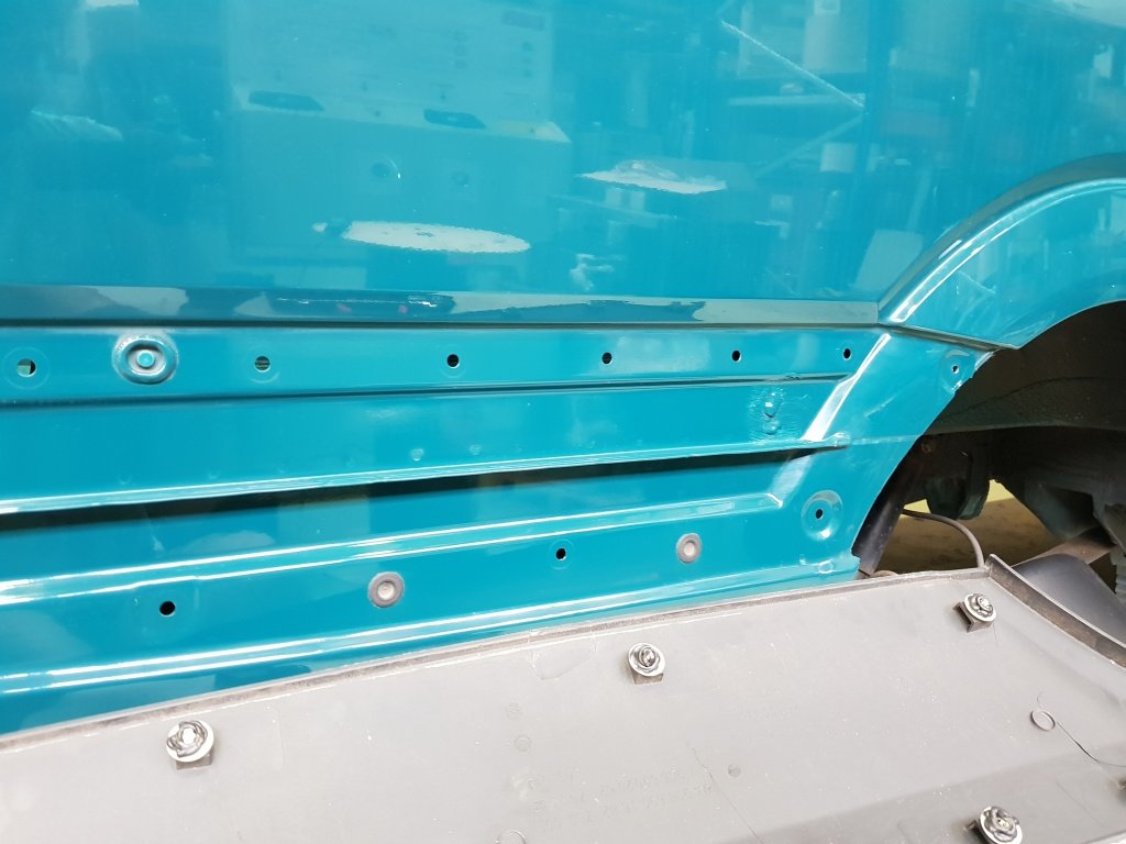

Abgeklebt mit Gewebeband? Das ist mir noch nicht aufgefallen. Wenn Du die ovalen Öffnungen meinst, dann sind die bei mir mit einer festen Kunststoffabdeckung zu.
Hier mal ein Bild vom Abdichten der Seitenleiste hinten fahrerseitig vor dem Radkasten.

Das Elend mit den Plastiknupsis gibts immernoch. Die Seitenmarkierungsleuchten hab ich auch, wie auf dem Bild zu sehen sind da aber auch noch "Dichtungen" die dafür anscheinend nicht genutzt werden. Hilft leider nur alle Löcher einzeln abdichten :roll:

Almaric bei dir fehlt das Wachs / Fett vollständig?!
Almaric
Beiträge: 1048
Re: Ominöse Öffnungen im Blech
Beitrag von Almaric »
Auf dieser Höhe der Plastikleiste außen ja, da ist nix mit Wachs. Ganz unten im Holm schwimmt es dafür...teilweise so dick, dass ich die Ablauföffnungen wieder aufmachen musste. Weiter nach oben ist natürlich auch nix mit Wachs. Das Zeug befindet sich nur ganz unten in den Holmen bzw. dann unterm Auto. Und nein, Bilder vom Holminnenleben habe ich damals leider nicht gemacht.
Beiträge: 3189
Mindestens bis 2cm über die nach oben offene Falznaht zwischen den Nippelreihen gehört aber unbedingt wachs.
