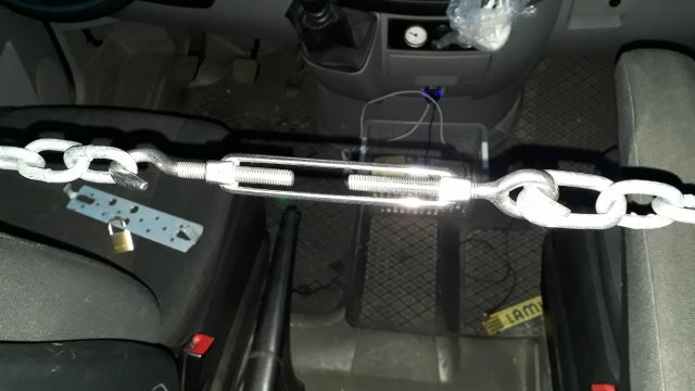

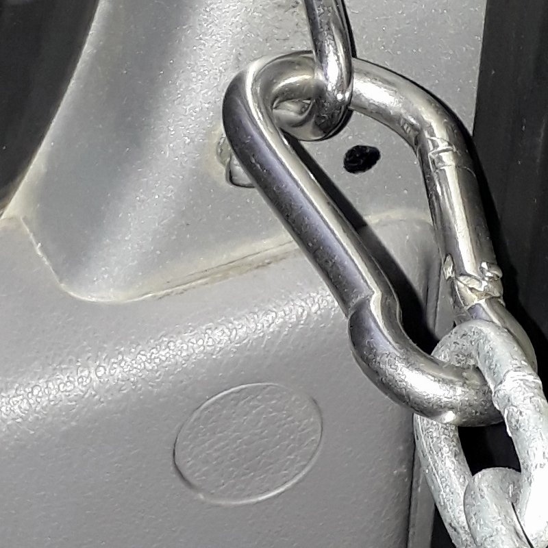

Ich denke zu den "Zusatzschlössern sollten auch die Ideen für die vorderen Türen zählen. Denn da ist der Einbruch für die Profis ohne große Technologie ganz einfach: "Stein in die Seitenscheibe und Türe öffnen, einsteigen".
Ich habe mich für "Kette" entschieden, ist in 30 sec montiert. 2 Ösen (aus dem Jachtsortiment) mit Einpressschrauben an den Türrahmen schrauben, ein "fette Kette" rechts und links mit Karabiner einklinken und mit dem Wantenspanner zusammenhängen und spannen.
Wichtig ist, dass die beiden Ösen so angebracht werden das die Karabiner leicht eingeklinkt werden können. Bis super zurecht gekommen, verwende das sehr oft. Ich kann den Spanner auch mit einer Blechplatte sperren und abschließen, aber das ist nicht ganz so perfekt.
Trotzdem eine mögliche Verbesserung: der Wantenspanner könnte durch einen Spannvorrichtung ersetzt werden die wie ein "Hebel umgeklappt" wird. Kenne den Namen für so ein Teil nicht und hab daher (in der Eile) auch nichts gefunden.
Aber, kennt das vielleicht jemand?
