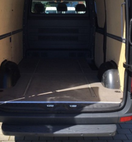

Hallo liebes Forum,
ich bin momentan auf der Suche nach einem Sprinter zum Wohnmobilausbau und habe evtl. das richtige Modell gefunden (gebraucht). Nun ist es so, dass eben dieses Airline Schienen an den Laderaumwänden und im Boden verbaut hat. Ich weiß aus anderen Beiträgen, dass die Schienen an der Wand vernietet und verklebt sind, daher werden die dranbleiben. Jedoch soll die Bodenplatte ersetzt werden und dementsprechend werden auch die Schienen weichen müssen. Bisher habe ich nur die Info, dass die Bodenschienen lediglich verschraubt sind, was perfekt wäre.
Hat einer von Euch da bereits Erfahrungen machen können und kann diese Information bestätigen oder widerlegen? Der Händler konnte mir nur sagen, dass sie geschraubt ist, weiß aber nicht ob sie auch verklebt werden.

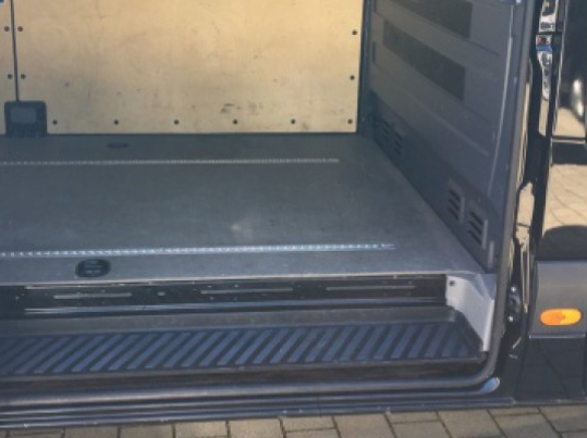

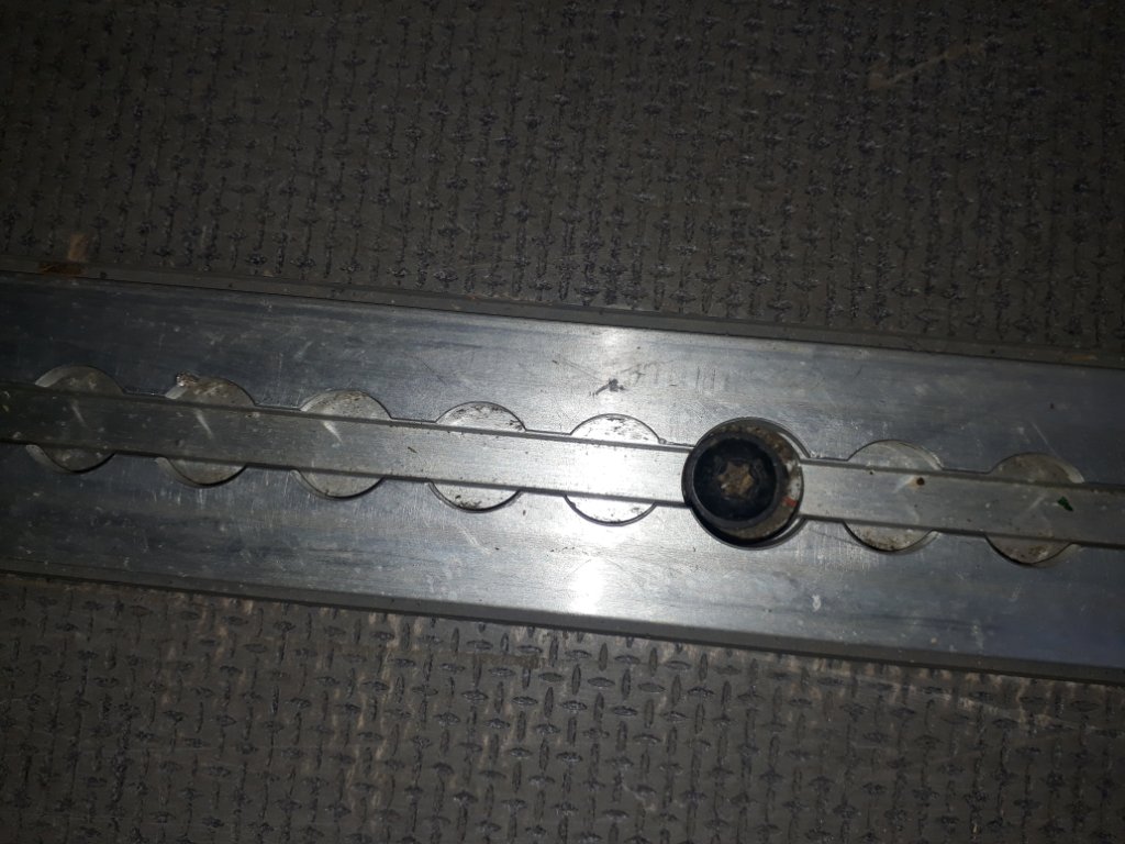

Ich weiß nicht, ob es sich dabei um eine Sortimo Platte handelt. Es sieht eher so aus als wären die Schienen mit dem Boden direkt verschraubt (insgesamt 12 Schrauben). Ich habe mal 3 Bilder angehangen.

Schienen am Boden sind geschraubt, den richtigen Torx und das ist eine Sache von Minuten.

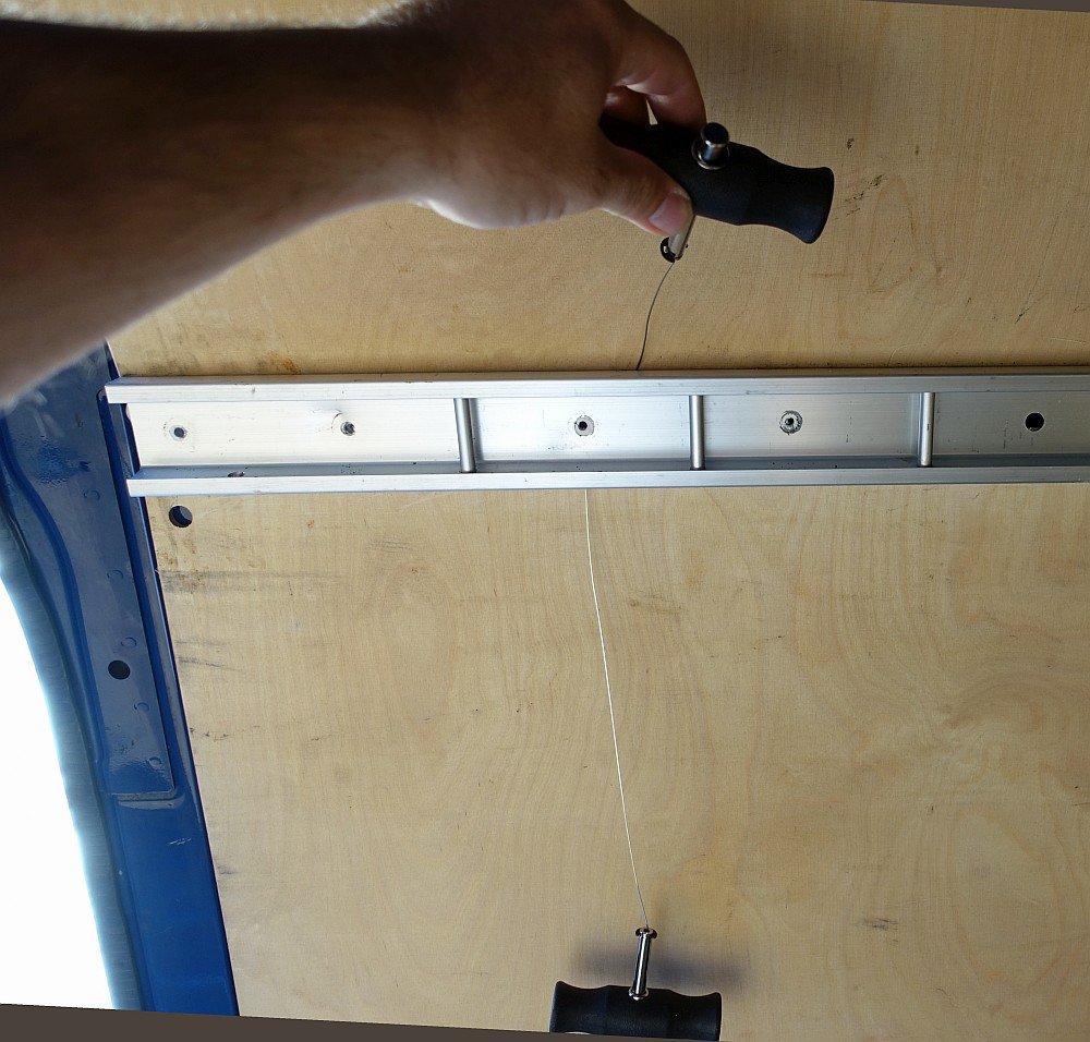

Nein, keine Gewalt anwenden, damit verziehst du nur die Seitenwände. Nieten aufbohren und durchstoßen ja, und dann mit dem Schneidedraht die Klebeschicht durchtrennen. Das ist keine Gewaltanwendung.HEG hat geschrieben: 17 Jul 2020 14:05"nieten aufbohren und dann Gewalt wirken lassen" (Fön, Schneidedraht, Brecheisen etc.)

Herzlichen Dank für die Tipps.
Mit dem Schneidedraht geht es gut.
Ich habe mir für 22 Euro ein Schneidedraht mit zwei Griffen besorgt.
Und ich kann bestätigen: Nur etwas an der Schiene ziehen, kein Stemmeisen ansetzen.
Einfach gemütlich hin und her ziehen, dann schneidet sich der Draht langsam durch.
