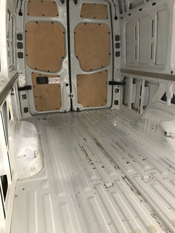

Nachdem der Umbau am Samstag gestartet hat, haben wir (meine Freundin und ich) begonnen damit, den Linear-Hublift aus dem Bus auszubauen.
Nach einigen Google-Suchanfragen, (wo ist die Batterie im Sprinter; wie löst man den Ersatzreifen, ect.) haben wir erfolgreich den extrem schweren Hublift aus dem Bus entfernt.
Soweit zum aktuellen Stand, ich halte euch auf dem laufenden, wie es mit der weiteren Rostbehandlung / Umbau ect. weitergeht.
(Da ich erkennen musste, dass ich pro Beitrag nicht mehr als 3 Bilder hochladen kann, kommt das Update zu gestern gleich in den Kommentaren)
Beste Grüße Maximilian

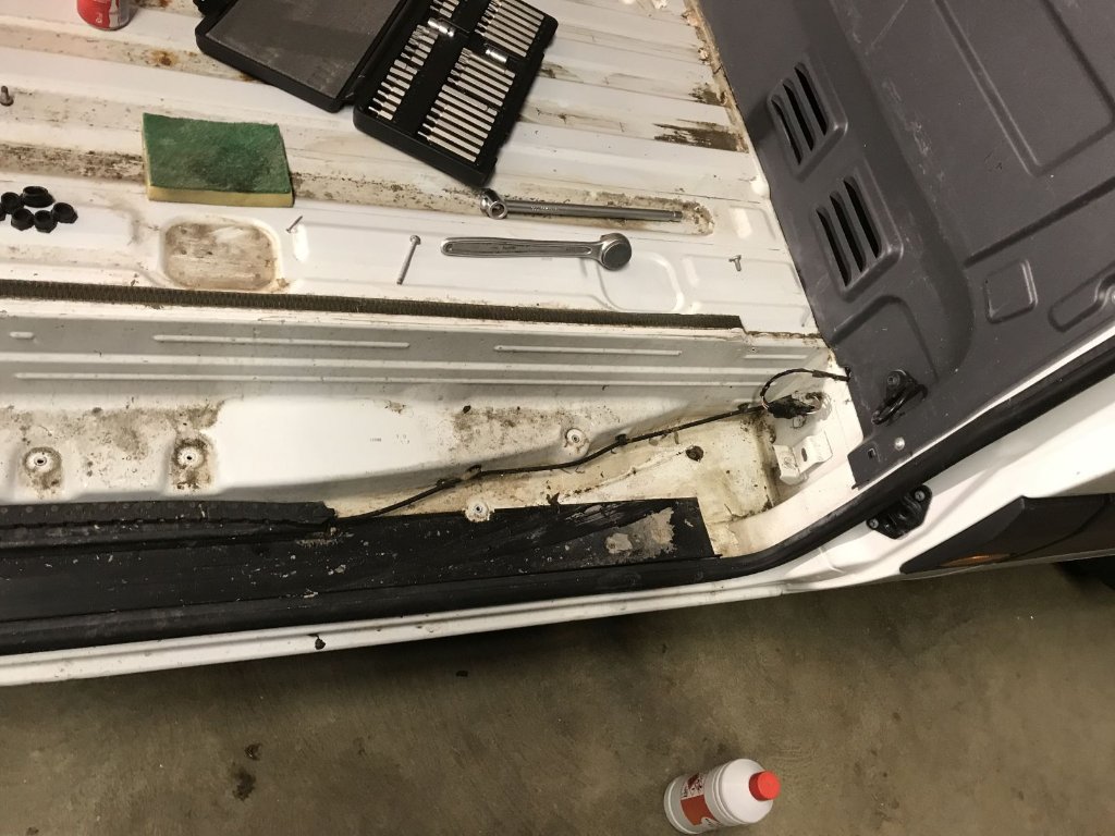

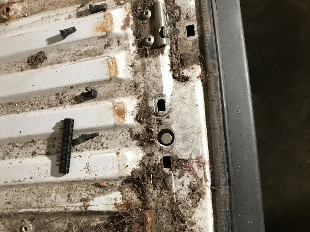

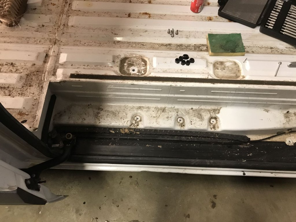

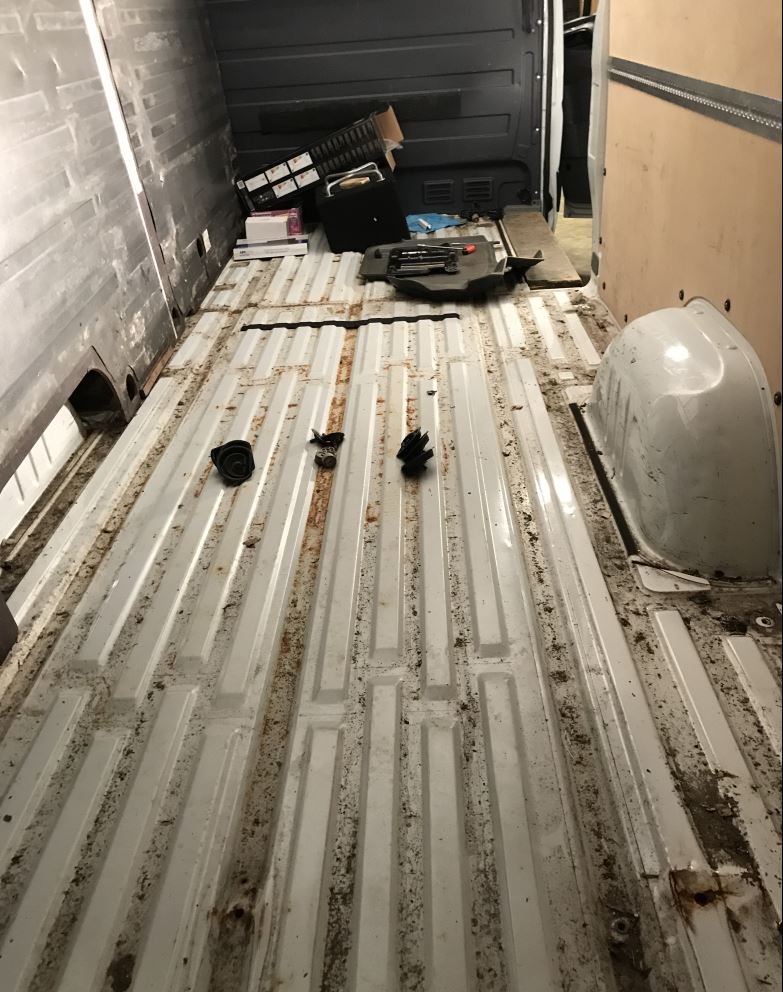

Gestern konnte ich somit endlich damit beginnen, die Bodenplatte aus dem Bus zu entfernen, um die Karosserie zu begutachten.
An dieser Stelle für alle Unwissenden (so wie mich); die Zurösen am Sprinter sind mit einem TX45 (Torx Größe 45) befestigt.
Und nein, diese Torx Größe hat man für gewöhnlich nicht daheim herumliegen; der Baumarkt/Werkzeughändler eurer Wahl, hat ihn aber für kleines Geld.
Grundsätzlich verlief eigentlich alles gut; bis auf, wie soll es auch anders sein, die letzten zwei Befestigungsringe (keine Ösen) an der vorderen Platte.
Hier hatte ich bei der ersten das Glück, das die Einpressmutter abgerissen wurde (starker Rost an der Stelle) und an der zweiten Position, die Mutter so locker geworden ist, das sie sich mitdrehte.
Ein bisschen Liebe und Anstrengung später, hatte ich die Platte aber endlich entfernt.:
Wie sich leider herausstellte, hatte der Vorbesitzer beim Einbau der Hebenbühne nicht wirklich großt darüber nachgedacht, inwiefern er das Kippmoment seiner Hebebühne auf den Boden des Buses übetragen wollte, daher haben sich, hoffentlich in den Bildern erkennbare Risse/Ausbeulungen ect. gebildet.
Anstatt die 6 Verschraubungen mit einer großzügigen Blechkonstruktion unterhalb abzustützen, bzw. die eingebrachten Kräfte zu verteilen/verlagern, wurden einfach 6 Schrauben angezogen und gut wars.
Daher wirds wohl ein wenig extra Schweiß/Korrektur Arbeit diese und nächste Woche für uns geben ;-)
Soweit zum aktuellen Stand, ich halte euch auf dem laufenden, wie es mit der weiteren Rostbehandlung / Umbau ect. weitergeht; und wie immer gilt; sollte jemand etwas sehen, dass mir nicht auffällt, Anregungen/Hilfe jederzeit erwünscht!

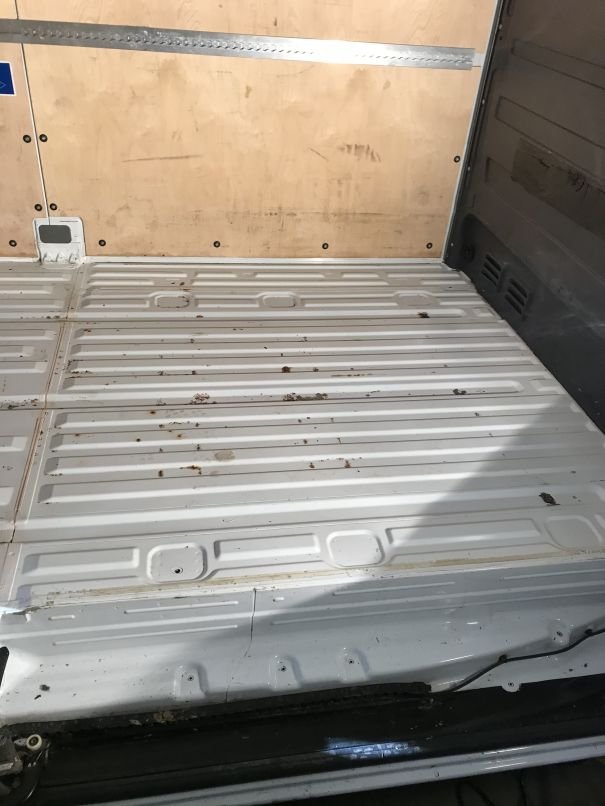

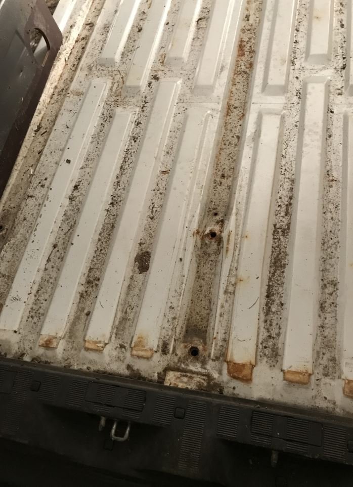

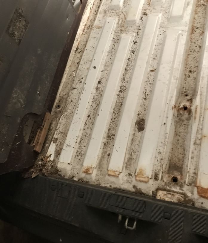

So; gestern hatte ich wieder ein paar kurze Stunden Zeit weiter an dem Bus zu schrauben.
Hier mein Update.:

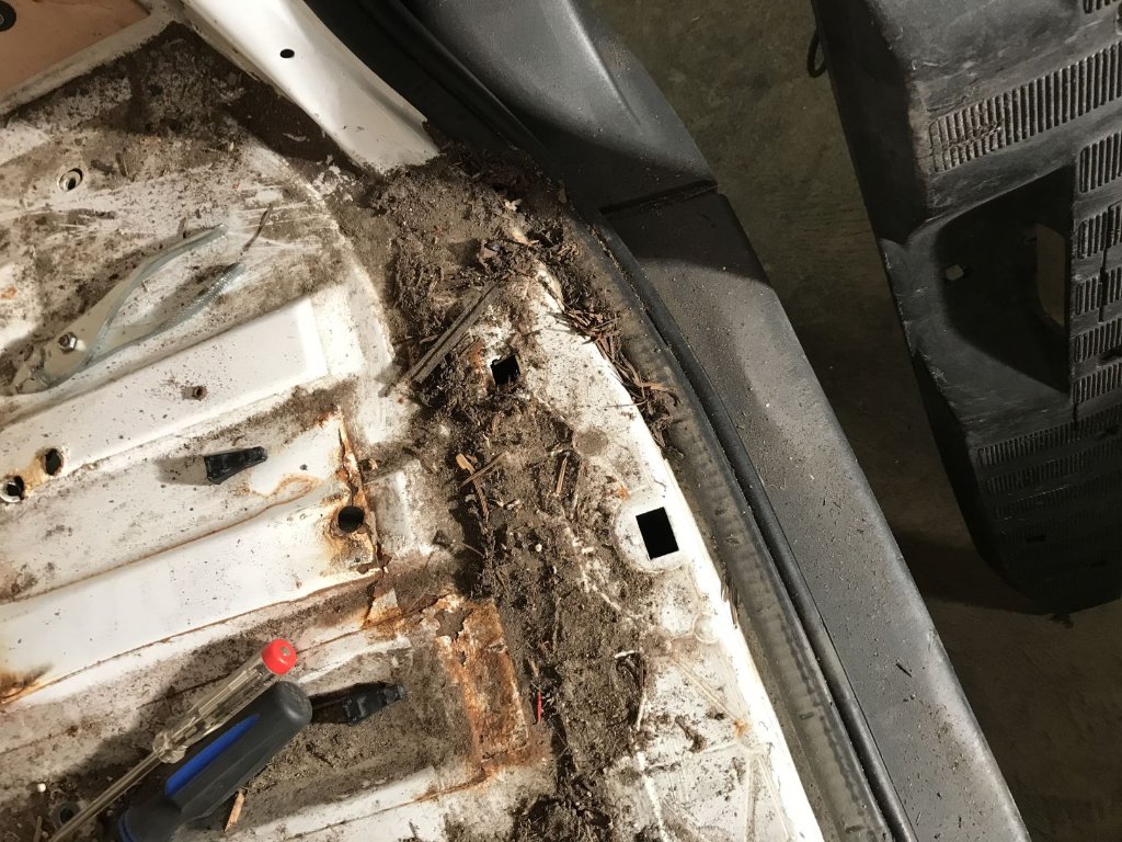

Nachdem ich beim letzten Mal die Bodenplatte zu entfernen, wurden diesesmal die Heckverblendung + der Auftritt an der Schiebetür entfernt.
Grundsätzlich um zu überprüfen wie die beiden erwähnten Flächen rostschutztechnisch aussehen; und ebenfalls um den Bus zu reinigen; da sich wie ich vermutet hatte sehr große Mengen Dreck sammeln.:
Heckblende:
Top Ansicht Heckblende
Ausbau war eigentlich sehr einfach; mit einem "Schlitzschraubenzieher" wurden die Clips aus der Befestigung gehebelt und mit ein bisschen Fingerspitzengefühl völlig beschädigungsfrei entfernt.
Sehr possitiv für mich; wie man unter den riesigen Mengen Dreck einigermaßen gut erkennen kann, ist die gesamte Länge defakto völlig frei von Rost.
Aus meiner Sicht, einmal vorerst wirklich gut. Nachdem ich mit Reinigungsbenzin an einer Stelle versucht habe den Bereich zu reinigen, war schnell klar, dass der Bus hier wirklich absolut in Ordnung ist.
(oder sieht das jemand anders?)
Die entsprechenden Bilder + Beschreibung des Auftritts folgen im nächsten Kommentar (3 Bilder pro Beitrag)

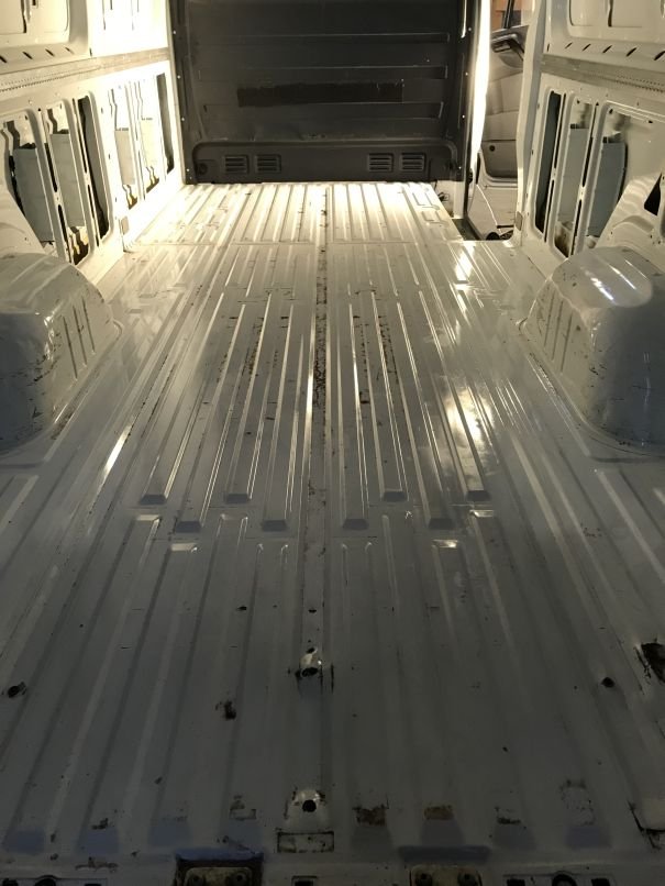

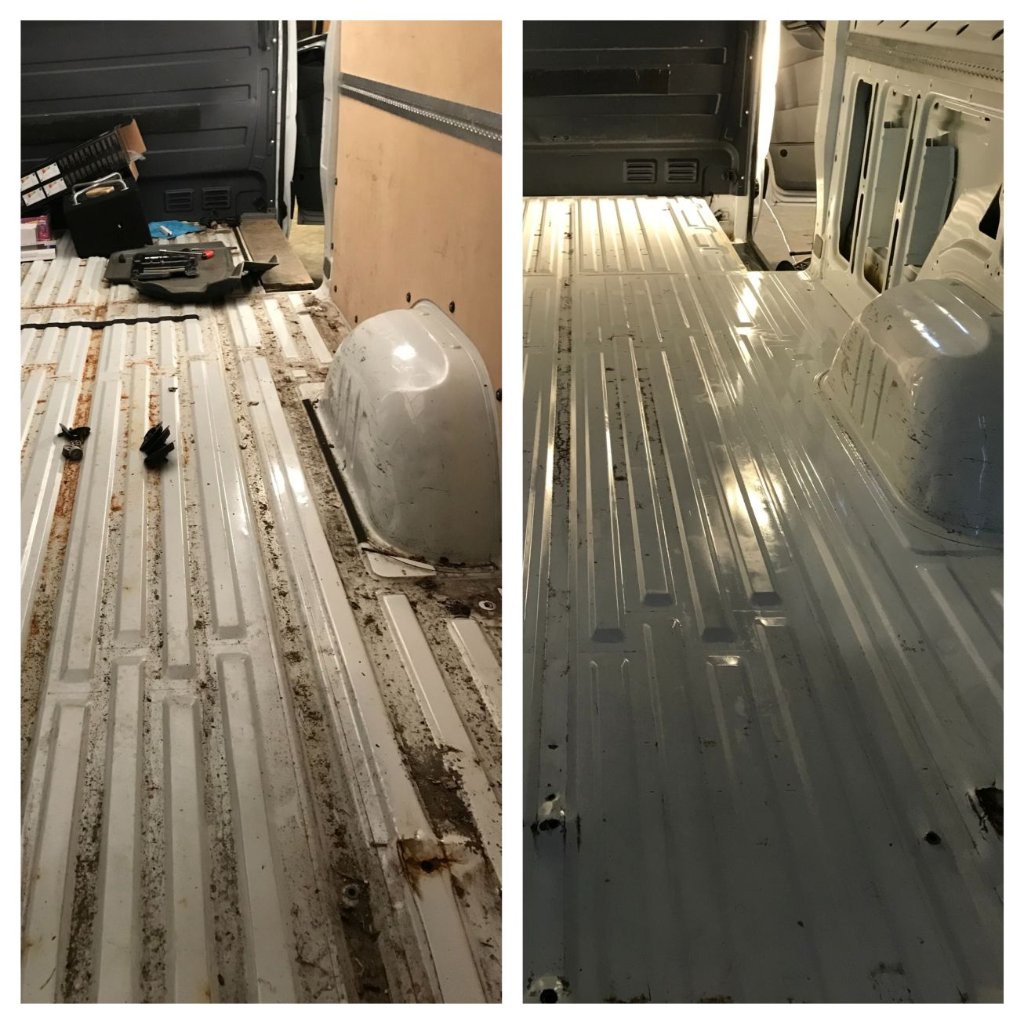

Nach einer intensiven Bodenraum Reinigung in den Feiertagen ist jetzt auch der Saustall im Hinterraum Geschichte.:
Ebenso haben wir bereits alle Seitenwandabdeckungen demontiert.
Dazu mehr Fotos im nächsten Kommentar.
Stolzer Besitzer eines Mercedes Sprinters Baujahr 2016; L3H2
msonni
Beiträge: 13
Registriert: 03 Dez 2019 20:31
Wohnort: Graz; Steiermark; Österreich
Re: Umbau Projekt Sprinter Baujahr 2016
Beitrag von msonni »

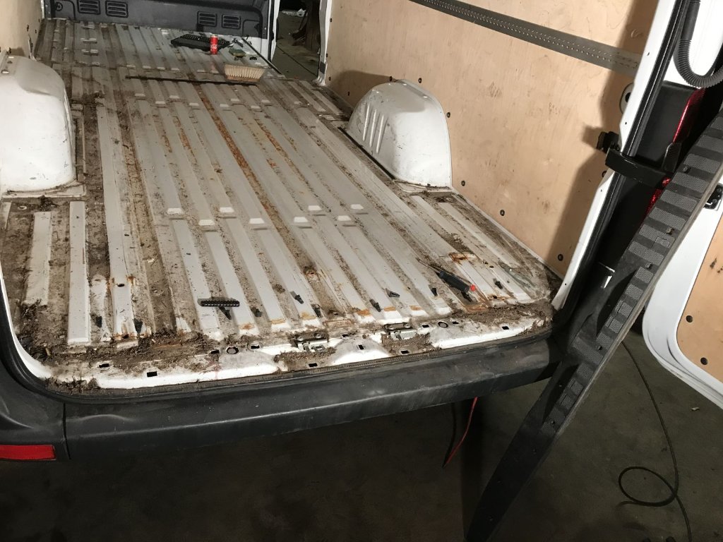

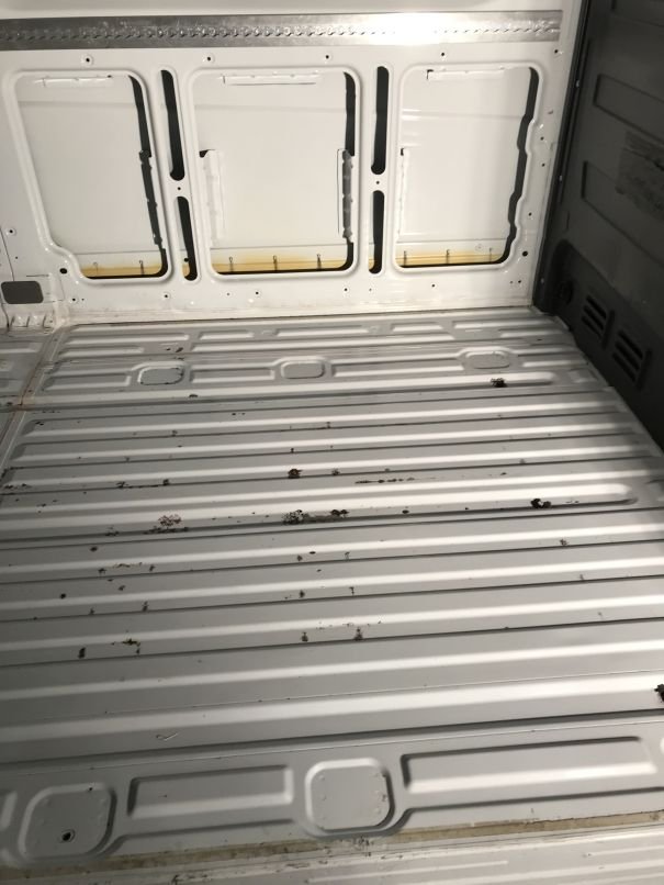

Abgesehen vom reinigen mit Fahrzeugreiniger und Putzbenzin, wurde ebenso eine vollständige Rostbehandlung durchgeführt.
Hierzu haben wir den Rostwandler von HAMMERITE (erhältlich bei Hagebaumarkt) verwendet. Die Ergebnisse waren wirklich großartig.
Wie man bereits gut auf den Bildern erkennen kann, wurde sämtliche Seitenwände entfernt; als auch wirklich tiefen gereinigt.
Wie man auf dem ersten Bild gut erkennen kann, haben wir jedoch noch Korrekturarbeiten am Blech vorzunehmen.
Hier wird in den kommenden Tagen ein eloxiertes Blech eingeschweißt und beidseitig verschweißt und mit Seilfett an der Unterseite abgedichtet.
Danach können wir die ehemaligen Roststellen mit Deckfarbe abdecken und mit der Isolierung beginnen.

Nachdem ich ausserdem dieses Kommentar von ernstl berücksichtigt habe, hab ich mir die Stellen an den Seitenwänden angesehen.:
Wie man am Bild denk ich gut erkennen kann; ist ein gelblicher Stich am Blech zu erkennen.
Grundsätzlich sollten die Stellen zwar ~ ausreichend Dicht sein; da ich aber nicht vor habe den Bus noch 1-2 mal derart tief zu zerlegen, werde ich als einen folgenden Schritt die Seitenabdeckungen vollständig entfernen; die Blechinnenseite so gut als möglich reinigen und mit Dichtmasse alles wieder zusammen zu setzen.

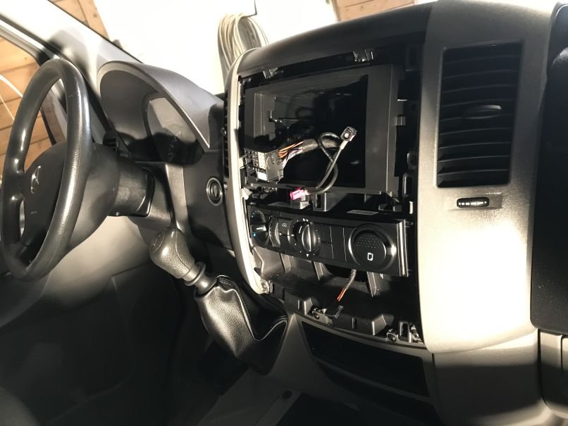

Als letzten Punkt für dieses Update, habe ich ebenso den Radio aus dem Bus ausgebaut; (dieser ist übrigens Kostengünstig zu erwerben, sollte ihn jemand benötigen)
Danach wurde die Rahmenbefestigung für den neuen Doppel DIN Radio befestigt.
Da ich im Zuge der Demontage festgestellt habe, dass der Stecker von Mercedes, grundsätzlich perfekt für die weitere Verdrahtung einiger "Sonderaufgaben" des Projekts ist, habe ich mir jetzt kurzfristig einen Koppler zwischen Mercedes Stecker und ISO Aufnahme (für den neuen Radio) besorgt. Durch die Verwendung des Übergangssteckers kann ich später beim verlegen des "Radio ON" Signal für die Verstärker; als auch das Signal für die Retourfahrt der Rückfahrtkamera relativ einfach abgreifen. Auf diesen Stecker warte ich aber leider aktuell noch. Sobald der angekommen ist, kann ich am Radio weiter arbeiten.
Mal vorab geplante Einbaumaßnahmen.:
Neuer Radio: Sony XAV-AX1005KIT
Endstufe: Soundstream TN4.900D Tarantula
3 Wege Lautsprecher: Focal Performance Expert PS165F3 Flax
Endstufe Woofer: Altbestand eines älteren Umbauprojekts
Woofer: angepasstes Gehäuse für den Doppelsitz rechts mit vorhandenen JBL-Woofer
(Bilder folgen)
Somit der aktuelle Fortschritt.
Anfang Jänner sollte es dann wieder weitergehen in der Fahrerkabine mit diversen elektronischen Umbauten; ich halte euch wie immer am laufenden.
Beste Grüße msonni
