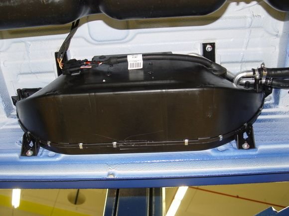

Nachrüstung: Zusatzwärmetauscher hinten (Code H13)Max-Michael hat geschrieben: 13 Nov 2019 20:08 Da ich die Wasserstandheizung ebenfalls habe, muss ich auch keine großartigen Schläuche verlegen. Das liegt schon bis unter den Einstieg
für Mercedes-Benz Sprinter - Kombi - 906731
Produktinformationen
Ein zusätzlicher Wärmetauscher wird parallel zum Bugwärmetauscher an den Wasserkreislauf angeschlossen.
Der Wärmetauscher wird hinter der B-Säule auf der linken Fahrzeugseite unter dem Fahrzeugboden eingebaut.
Die Bedienung erfolgt über die Bedieneinheit in der Instrumententafel.
Mittels der Bedieneinheit wird die Temperatur und die Luftmenge gesteuert.
Die Warmluft wird durch das Bodenblech nach oben geleitet und strömt durch einen Luftkanal in den Lade-/Fahrgastraum.
Der zusätzliche Wärmetauscher kann nur im Fahrbetrieb zugeschaltet werden.
Hinweise zum Angebot
Das Nachrüsten der Sonderausstattung »Zusatzwärmetauscher hinten (Code H13)« ist aufgrund unvollständiger Dokumentation derzeit nicht kalkulierbar.
Mit der FIN könnte man eventuell genaueres herausfinden und darum sollte Deine MB-Werkstatt mal im ADANA nachschauen.

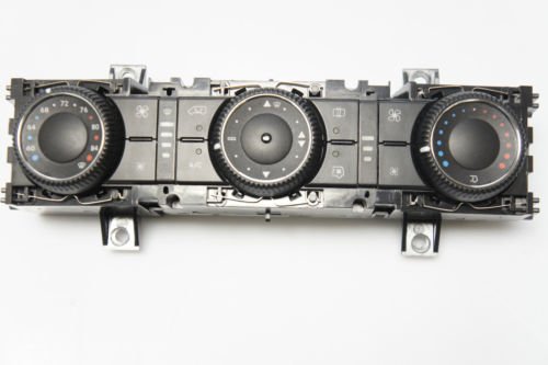

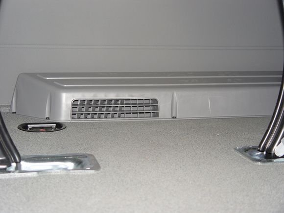

Ich habe H13 ab Werk an Bord in einem 2015er Kombi 4x4 und werde im wahrsten Sinne des Wortes nicht warm damit. Ich habe links unten nach der B-Säule 3 Öffnungen im Boden (1x1, 1x2). Ich habe auch den Mittelkanal H00 verbaut. Aus allen kommt nur ein Hauch der bisschen warm ist. Muss das so? Ich dachte, dass soll dafür sorgen, dass die Bude hinten auch bei -10 Grad warm wird, aber so...
Regelt man die Temperatur für die Luft aus den Bodenausströmern über den linken Drehregler (der Klima vorn) oder über den rechten Drehregler (für die Klima hinten, die Ausströmer sind ja auch hinten).
Wir die Kaltluft von hinten irgendwo hinten auch angesaugt?

Re: Code H13 Nachrüstung
Das heißt der Bock zieht Luft ein an der Öffnung im Boden die der B Säule am nächsten ist? Ich frage mich eh wie die Dreierbank in Reihe 3 warme Füße bekommen soll.Max-Michael hat geschrieben: 18 Nov 2019 22:29Hah... Dann bräuchte ich bitte mal Deine FIN. Ich habe bisher nur Absagen bekommen "Nachrüstung ist nicht kalkulierbar aufgrund fehlender Daten" Die hintere Heizung wird über den rechten Drehregler gesteuert. Luftansaugung ist über den vorderen Teil des Luftkanals, Warmluft wird dann sozusagen unterm Auto erzeugt und im Fußbereich der beiden hinteren Bänke ausgeblasen. Definitiv ist eine Dieselheizung stärker, aber die Abwärme über den Zusatzwärmetauscher ist kostenlos. Auch OM651 erzeugt etwas Abwärme die man nutzen kann. Im Stadtverkehr wird aber wohl der Zuheizer permanent mitlaufen...

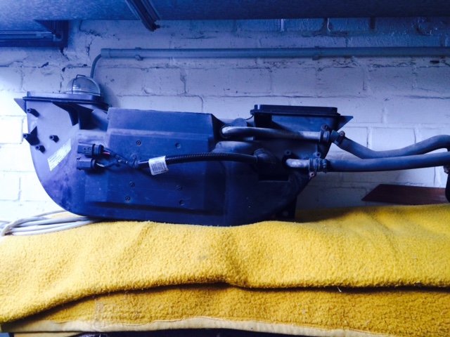

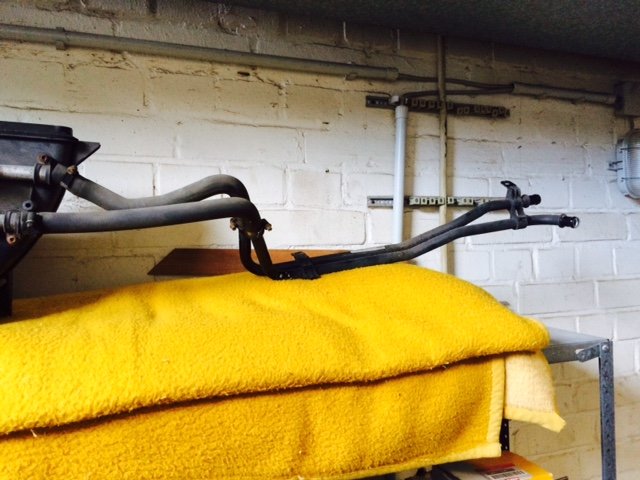

Ja = ich wollte diesen Wärmetauscher nachrüsten lassen, brauchte den Platz jedoch für den Gastank, kann den originalen Wärmetauscher ergo nicht mehr dorthin bauen, resp. gar nicht.
Ich habe den Wärmetauscher mit paar Leitungen, die Abdeckung im Fahrgastraum und das Bedienteil in der Mittelkonsole.

Das heißt der rechte Drehregler für "hinten" dient nicht nur der Bedienugn der Dachklima sondern auch für die Luftaustritte am Boden?
Die Bedienungsanleitung ist da echt grottig.
ich antworte mir mal selbst: ja. ist die gewählte soll-temperatur kleiner als die ist-Temperatur wird gekühlt, ist es andersherum wird geheizt. für alles hinten ein regler: der rechte.f54 hat geschrieben: 19 Nov 2019 08:21 Das heißt der rechte Drehregler für "hinten" dient nicht nur der Bedienugn der Dachklima sondern auch für die Luftaustritte am Boden?
