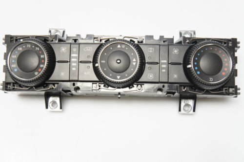

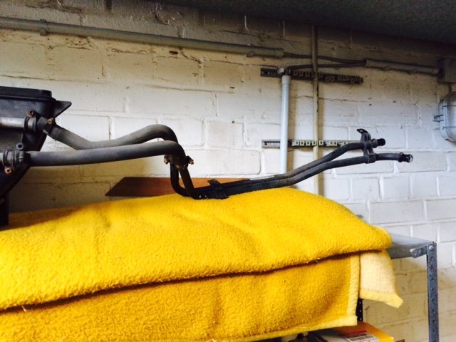

Zusatzwärmetauscher Fahrgastraum Code H13 Nachrüstung
Ja = ich wollte diesen Wärmetauscher nachrüsten lassen, brauchte den Platz jedoch für den Gastank, kann den originalen Wärmetauscher ergo nicht mehr dorthin bauen, resp. gar nicht.
Ich habe den Wärmetauscher mit paar Leitungen, die Abdeckung im Fahrgastraum und das Bedienteil in der Mittelkonsole.
