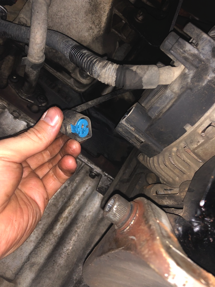

Für den Ladewandler benötigen natürlich auch wir ein D+ Signal. Wir haben mit EK1 eine als im Handbuch angegebene D+ Sicherung im Zusatzsicherungskasten unterm Fahrersitz. Diese hat jedoch ein Dauer+. Mhm komisch. Ich bin dann zur Sicherheit direkt zur Quelle also unter die LiMa gekrabbelt, habe den Stecker abgezogen und dort gemessen. Kurioserweise produziert die LiMa an ihrem D+ Ausgang (oder zumindest das was ich dafür halte...) das gleiche Dauer+ wie an der Leiste unterm Fahrersitz – also ~12V im Stand und ~14V bei Motorlauf. Nun bin ich mit meinem Latein am Ende.

Ich habe mit Voltmeter direkt an der EK-1 Klemme Block F55/4 Nr 12 "D+, Aufbauhersteller" gemessen und zur Sicherheit noch mal direkt an der Lichtmaschine nach Abzug des Steckers am Steckerkontakt (siehe Foto) LiMa-seitig. Beide jeweils 12V im Stand, 14V bei Motorlauf.

Hallo @vanagaudi, ich habe eben noch mal gemessen: 10-12V liegen immer an, wenn der Motor nicht läuft (Stand, Zündung I & II). Bei Motorlauf entsprechend 14V.
Was schlagt ihr vor wie ich weiter vorgehe? Ist die LiMa defekt oder gibt es noch die Möglichkeit, dass da irgendwo an der Elektrik etwas rumgespielt wurde, wovon ich nicht weiß?

Du kannst noch eine Prüfung durchführen um ganz sicher zu gehen. Klemm die B+ Leitung an der Lichtmaschine ab. Aber Vorsicht, hier liegt das Batterie-Plus ungesichert an. Ist anschließend die +12V Spannung an D+ verschwunden, ist mit Sicherheit der Gleichrichter der Lichtmaschine defekt.
Alternativ kannst du auch D+ abklemmen und die D+ Leitung nachmessen. Soll 0V betragen. In der gleichen Konfiguration den D+ Anschluss am Generator messen, soll auch 0V betragen. Sind auf der Leitung +12V, ist die Ansteuerung defekt. Ist auf dem D+ Anschluss des Generators 12V zu finden, ist es der Gleichrichter.
Alle Tests bei abgeschalteter Zündung und bei Motor-AUS.
