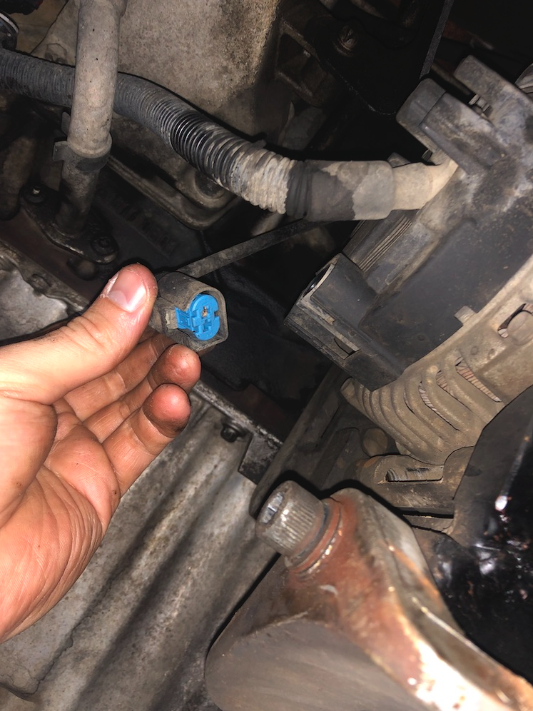

Ich habe mit Voltmeter direkt an der EK-1 Klemme Block F55/4 Nr 12 "D+, Aufbauhersteller" gemessen und zur Sicherheit noch mal direkt an der Lichtmaschine nach Abzug des Steckers am Steckerkontakt (siehe Foto) LiMa-seitig. Beide jeweils 12V im Stand, 14V bei Motorlauf.quattropit hat geschrieben: 30 Aug 2019 14:00 An den TS:

Bohnenbub hat geschrieben: 30 Aug 2019 15:30Also sodass dort 0V anliegt, wenn der Motor steht. Ist das nicht richtig? [...]
Wenn du sagst "D+ an LiMa darf nur bei eingeschalteter Zündung +12V aufweisen", ist es dann nicht ein reguläres Zündungsplus?
- Wenn du D+ von der Lichtmaschine absteckst, und dann die Zündung einschaltest, dann liegen +12V auf dieser Leitung.
- Steckst du D+ auf die Lichtmaschine auf, und schaltest dann die Zündung ein, dann misst du 0V auf dieser Leitung.
- Startest du den Motor, liegen auf der D+ Leitung wieder +12V bis +14V.

Hallo @vanagaudi, ich habe eben noch mal gemessen: 10-12V liegen immer an, wenn der Motor nicht läuft (Stand, Zündung I & II). Bei Motorlauf entsprechend 14V.
Was schlagt ihr vor wie ich weiter vorgehe? Ist die LiMa defekt oder gibt es noch die Möglichkeit, dass da irgendwo an der Elektrik etwas rumgespielt wurde, wovon ich nicht weiß?

Du kannst noch eine Prüfung durchführen um ganz sicher zu gehen. Klemm die B+ Leitung an der Lichtmaschine ab. Aber Vorsicht, hier liegt das Batterie-Plus ungesichert an. Ist anschließend die +12V Spannung an D+ verschwunden, ist mit Sicherheit der Gleichrichter der Lichtmaschine defekt.
Alternativ kannst du auch D+ abklemmen und die D+ Leitung nachmessen. Soll 0V betragen. In der gleichen Konfiguration den D+ Anschluss am Generator messen, soll auch 0V betragen. Sind auf der Leitung +12V, ist die Ansteuerung defekt. Ist auf dem D+ Anschluss des Generators 12V zu finden, ist es der Gleichrichter.
Alle Tests bei abgeschalteter Zündung und bei Motor-AUS.
