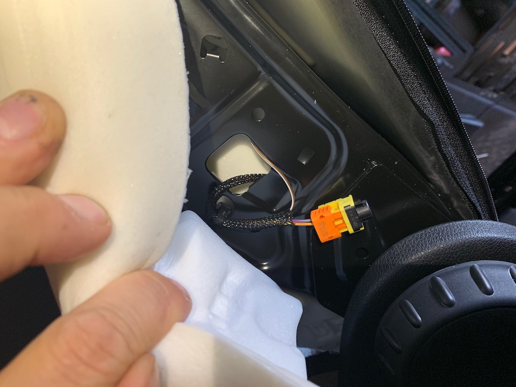

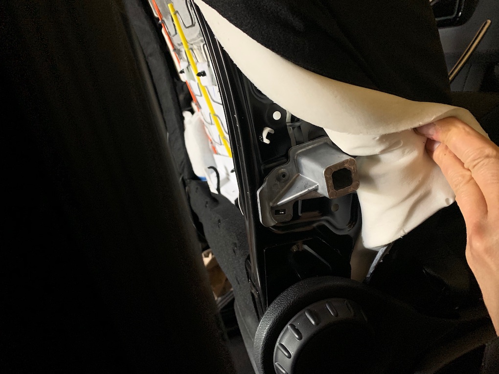

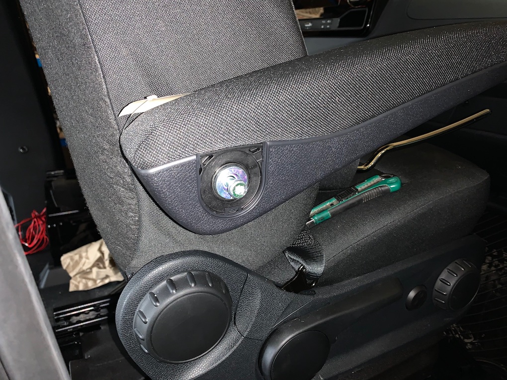

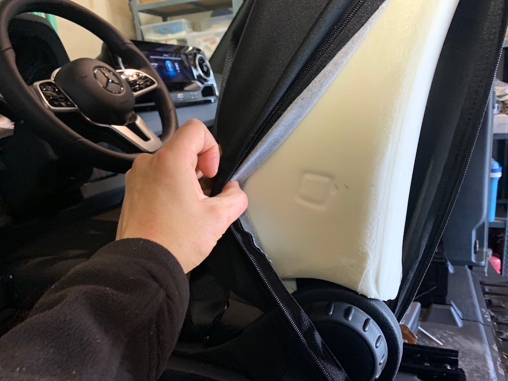

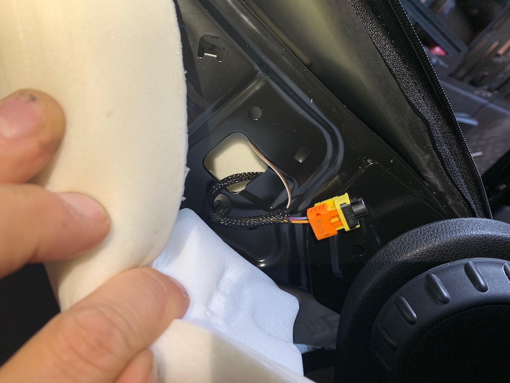

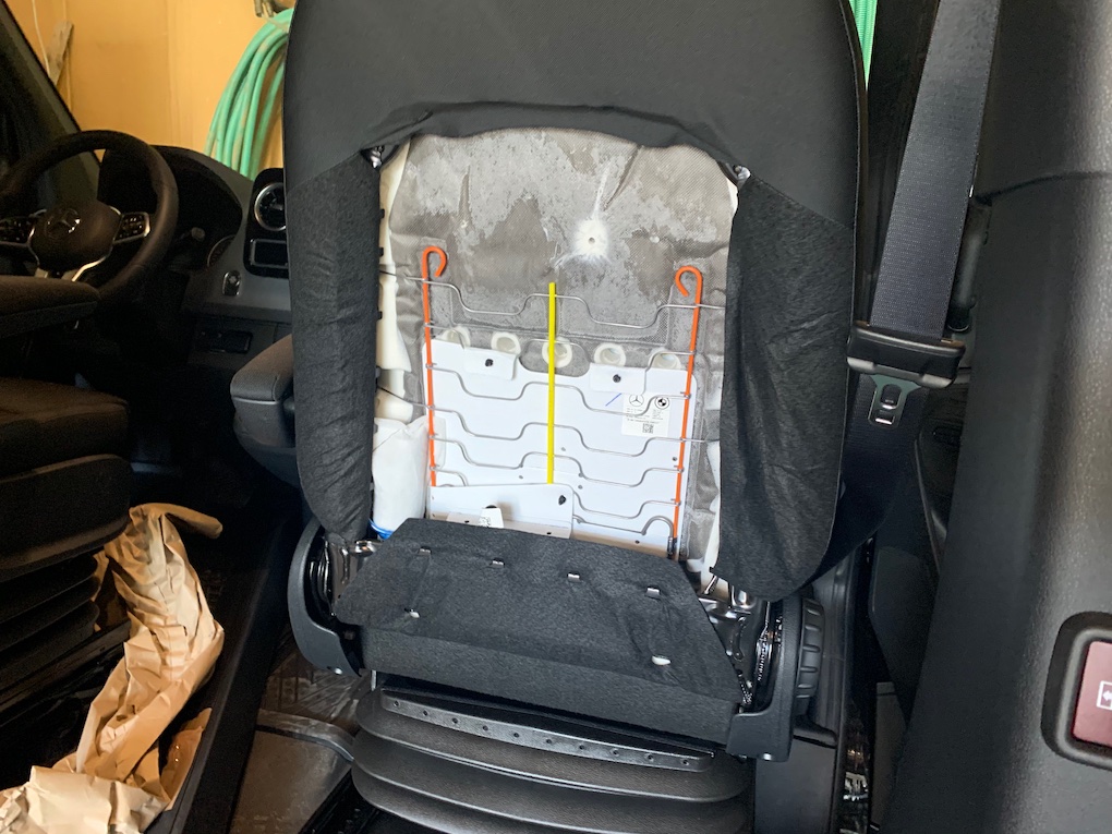

so, jetzt schreibe ich hier mal eine kleine Bauanleitung für das Nachrüsten der äußeren Armlehnen.
Achtung: Die Montage geht nur, wenn keine Airbags in den Sitzen verbaut sind !!!!!!
Folgende Teile werden benötigt:
1x A907 970 02 00 Armlehne
1x A907 970 03 00 Armlehne
1x A907 973 15 00 TS Konsole
1x A907 973 14 00 TS Konsole
2x A907 973 02 00 Abdeck. Armlehne
2x A000 990 04 00 Sechskantschraube
Kosten für die Bastelei: rund 525 € brutto
Zeitaufwand: je Seite auch für ungeübte: ca. 20 - 30 Minuten; den letzten Einbau haben wir in 10 Minuten vollzogen
Werkzeug: Cutmesser, Nietenzange (Achtung...die beigelegten Nieten erfordern eine sehr kräftige Nietenzange...ich hatte eine elektrische von Würth
), kleiner Flachschraubendreher, ggf. Torxbit (Größe weiß ich jetzt nicht aus dem Kopf), ggf. noch eine Spitzzange, wenns mal fummlig werden sollte
- 1. Reißverschluss auf der Rückseite der Lehne öffnen
- 2. Kederleiste am unteren Teil des Lehnenstoffs aushängen
- 3. Lehnenstoff mit Kraft nach oben schieben, so dass auf der Aussenseite der Lehne der Schaumstoff frei wird
- 4. damit 3. leichter geht, hängt man noch den Filzstoff unten aus
- 5. Seitenpolster beiseite drücken, damit der Stahlrahmen (?) freiliegt
- 6. Kabel für den Seitenairbag verlegen
- 7. die TS Konsole an der vorgesehenen Stelle festnieten
- 8. Seitenpolster wieder runter ziehen
- 9. die bereits vorgestanzte Öffnung für den 4-Kant der TS Konsole mit dem Cutter ausschneiden
- 10. Lehnenstoff runter ziehen und mit dem Cutter ein entsprechend großes Loch reinschneiden
- 11. Armlehne draufstecken und mit der Sechskantschraube festschrauben
- 12. Filz wieder einhängen
- 13. Stoff der Lehne wieder runterziehen und unten in die Kederleiste einhängen
- 14. Reißverschluß runter
fertsch... Probesitzen und beim cruisen die entspannte Sitzposition genießen.

Spitze, danke für die ausführliche Beschreibung und die Bilder!! Das mit der Nietenzange war mir nicht bekannt, irgendwo hab ich sowas zu Hause aber noch rumfliegen...
Habe mir die Armlehne für den Fahrersitz letzte Woche Freitag bestellt, die Konsole ist aber gerade wohl nicht direkt lieferbar - sonst sind die Teile ja über Nacht beim Freundlichen. Das fehlende Teil soll wohl am 16.07. oder so nachgeliefert werden. Kostenpunkt für eine Armlehne etwa 240€ laut meinem Freundlichen
Das ist sowas von bescheuert, aber da ich das Gefühl der 2 Armlehnen
aus anderen Autos kenne ist mir das für meinen Sitz gerade mal einigermaßen egal.
