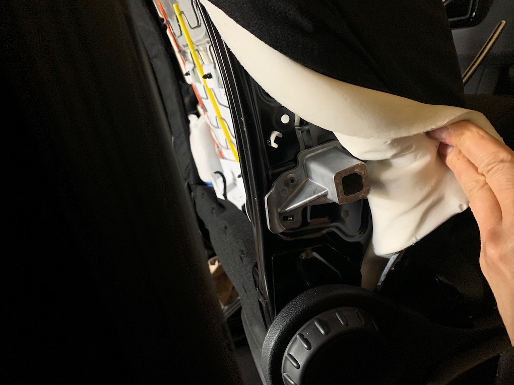

- 1. Reißverschluss auf der Rückseite der Lehne öffnen
- 2. Kederleiste am unteren Teil des Lehnenstoffs aushängen
- 3. Lehnenstoff mit Kraft nach oben schieben, so dass auf der Aussenseite der Lehne der Schaumstoff frei wird
- 4. damit 3. leichter geht, hängt man noch den Filzstoff unten aus
- 5. Seitenpolster beiseite drücken, damit der Stahlrahmen (?) freiliegt
- 6. Kabel für den Seitenairbag verlegen
- 7. die TS Konsole an der vorgesehenen Stelle festnieten
- 8. Seitenpolster wieder runter ziehen
- 9. die bereits vorgestanzte Öffnung für den 4-Kant der TS Konsole mit dem Cutter ausschneiden
- 10. Lehnenstoff runter ziehen und mit dem Cutter ein entsprechend großes Loch reinschneiden
- 11. Armlehne draufstecken und mit der Sechskantschraube festschrauben
- 12. Filz wieder einhängen
- 13. Stoff der Lehne wieder runterziehen und unten in die Kederleiste einhängen
- 14. Reißverschluß runter

Rückenlehne ohne das Plasteteil mit Staunetz (von der Reißverschlußversion hab ich kein Foto gemacht); unten der schwarze Filz muss ausgehangen werden

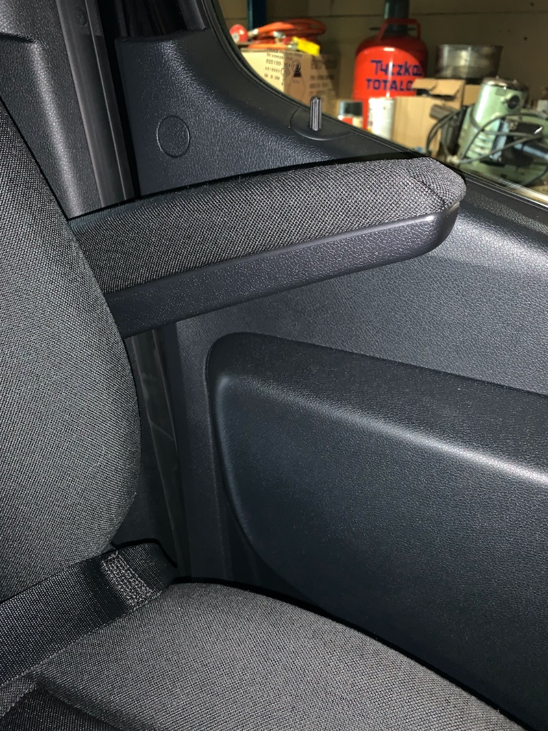

montierte TS Konsole
Armlehne mit Sechskantschraube
fertig montiert
fertig montiert
